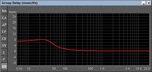

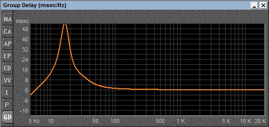

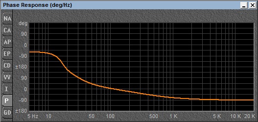

    По умолчанию Re: Разбивка НЧ звена на две полосы - плюсы и минусы
    Зачем учебники - и так видно:Нажмите на изображение для увеличения.
Название:	ЗЯ задержки.jpg
Название:	ФИ задержка.jpg
    ---------- Сообщение добавлено 22.25 ---------- Предыдущее сообщение было 22.17 ----------
    Да, но побочный эффект от отказа применять резонансы для усиления звука - это низкий КПД, т.е. (как вы и заметили) это куча ДГ и куча усилителей.
    Да, ДГ - куча. И усилителей не один и не два. Читал у Линквица - он рассчитывал, сколько необходимо мощности на НЧ - оказывается совсем немного... но у него по две длинноходные головки в каждом нч канале ... мне его выводы на счет реверберации не нравятся - разводит "бедных" американцев ...
    А Вот делит на полосы грамотно и сводит - тоже.
