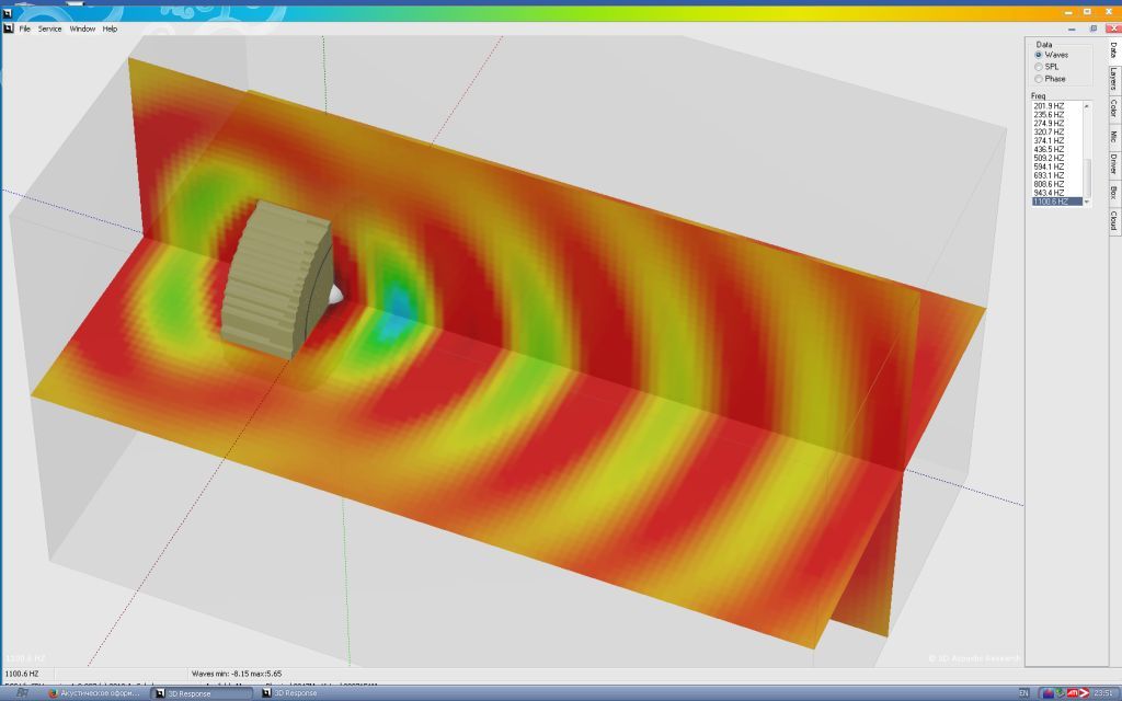

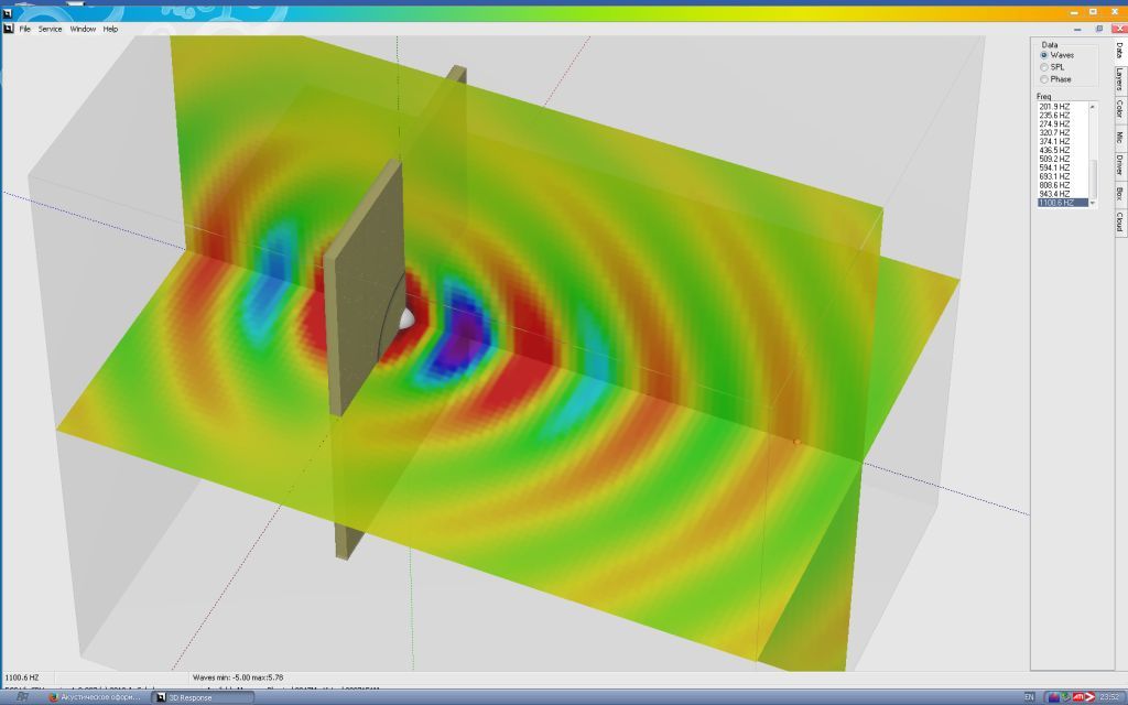

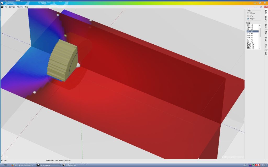

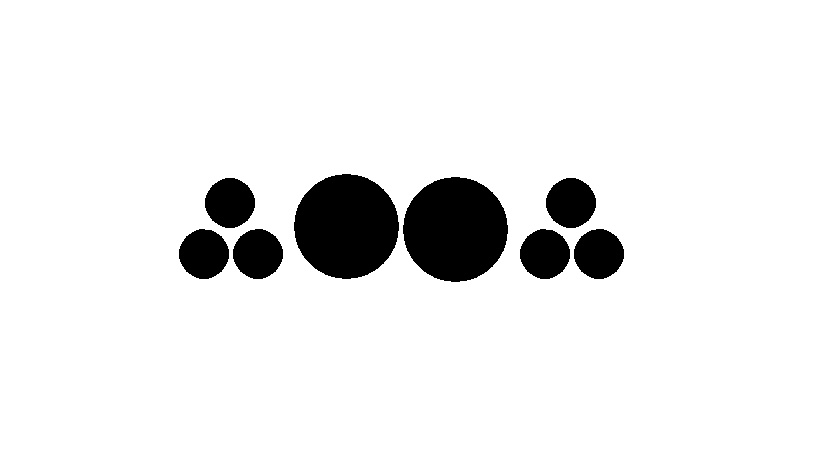

    Приветствую всех!
    После экспериментов с разными вариантами оформления АС, пришел к довольно интересному решению.
    Вот хочу поделится своими "наработками".
    Классический динамический излучатель (ГД) имеет проблемы излучения НЧ, очень низкий КПД, высокие искажения, все эти недостатки проявляются в «поршневом» режиме работы ГД. Выше перечисленные проблемы классически трактуется как «акустическое замыкание». В предложенном мной решении проблема рассматривается как «не эффективная работа поршня». В борьбе с «акустическим замыканием» применяется такие решения как: щит, открытый и закрытый ящик, закрытый ящик с фазоинвертором. Все перечисленные решения имеют общий смысл – изоляция фронтальной части диффузора от тыльной. В результате таких решений при работе ГД в «поршневом» режиме образуется разница давления с фронтальной и тыльной стороны диффузора и большая масса присоединенного воздуха к диффузору, что вызывает рост физических нагрузок на диффузор и как следствие рост искажений и падение КПД во всем диапазоне воспроизводимых частот.
    Я предлагаю простое решение проблемы «не эффективной работы поршня» - помещение поршня (диффузора) в "рабочий цилиндр" с применением воздушного «рабочего зазора» рис. 1 в результате получается равномерное распределение давления с фронтальной и тыльной стороны диффузора что снижает нагрузки и исключает резонансы по всей площади диффузора и виртуальное увеличение излучаемой площади S2, снижение линейных и нелинейных искажений. За счет воздушного «рабочего зазора» имеем сопряженные массы воздуха с фронтальной и тыльной стороны диффузора ГД (закон неразрывности струи Д.Бернулли). Величиной 1 и 2 воздушного «рабочего зазора» регулируется АЧХ в области НЧ.
    В результате: снижение искажений, увеличение КПД, расширение диапазона воспроизводимых частот, уменьшение размеров АС .

    АС Alphard HW1200 4Ом + 3 х 5ГДШ-4
ID:	218598 Нажмите на изображение для увеличения.
ID:	218600 Нажмите на изображение для увеличения.
ID:	218601 Нажмите на изображение для увеличения.
    Все замеры с 1м.
    Сильно прошу не "пинать"

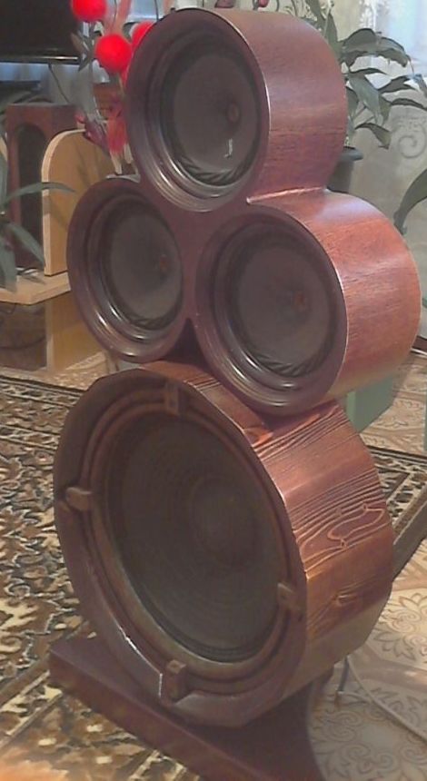

    Добрый вечер !
    Покрасил свою АС.

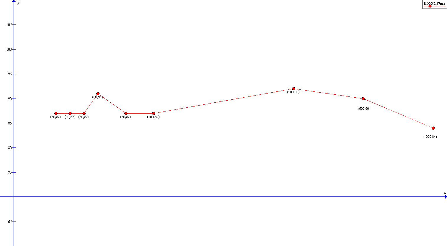

    Шумомер ВШВ-003 замеры в большом и очень "глухом" помещении, НЧ секция закреплена на высоте 1,5м от пола, замерял с 1м.
    HW1200 выход 2,8V и 9V
    4А-28 выход 5V

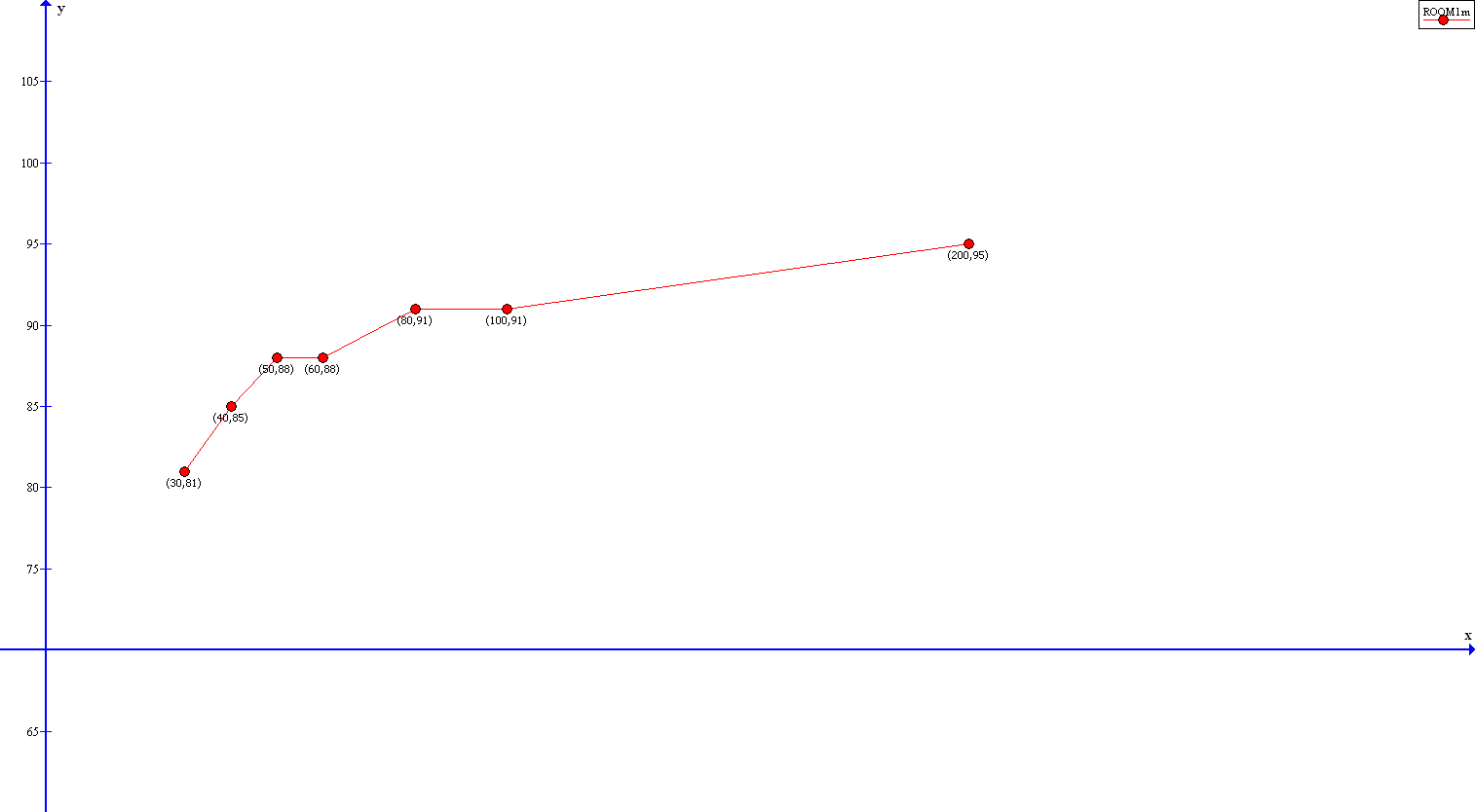

    Замеры в комнате 8х6м.
    HW1200 выход 2,8V
    С расстояния 4,5м в месте прослушивания на уровне 1м от пола
    4,5м по центру комнаты
    2м на уровне ГД 0.3м отпола
    0,7м
    Думаю как сделать грили ....
    0,7м
    Хорошая столярная работа!

    Попробовал программу "3D Response" http://www.3dar.ru/acoustic_ru.shtml
    Eminence Alpha-15 A в щите 1000х700 и в цилиндре диаметром 450мм (с 1м 2,8V)
    Щит
ID:	222710 Волна 1000Гц Нажмите на изображение для увеличения.
ID:	222724 Фаза 40Гц Нажмите на изображение для увеличения.
    Цилиндр
    Глубина 170мм
ID:	222711 Волна 1000Гц Нажмите на изображение для увеличения.
ID:	222725 Фаза 40Гц Нажмите на изображение для увеличения.

    К сожалению программа не позволяет смоделировать АС с "щелью".
    Последний раз редактировалось anpir; 19.11.2014 в 00:01.
  21. #240
    02.07.2010
    Eкатеринбург
    1,219
    По умолчанию Re: Акустическое оформление с низкими линейными и нелинейными искажениями.
    Никакая программа не сможет смоделировать звук.Зачем уху посредник со своими комиссионными.
