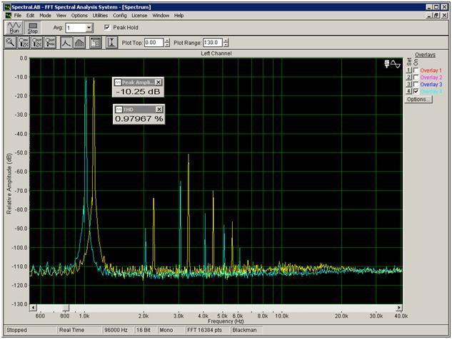

    Вы только расширили, обострили мой вопрос, но по существу вопроса, ответа нет. Я о звуке, а вы как всегда только о линейности. Ответ не засчитан. Ссылаюсь на моё основное правило: «При наличии разносторонних решений, принимать те, которые улучшают звук, а не хар-ки усилителя»
    Что касается отклика, в простейшем случай, можно рассматривать и так, как отдельный ЭДГ, только пока не вся известная теория ложится на звук и процессы от взаимодействия УНЧа и АС. Эта сладкая парочке не совсем «сладкая». Да, действительно реакцию от АС надо рассматривать как комплексный отклик, о чём я и пишу в статье. Если бы всё было понятно в теории, как вы пишите, то нас тут небыло с вами и всего «разносола» в звуковой схемохеник. Вся беда, что некоторые схемотехники используют формальный подход, что пока не совсем подходит для звука. Думаю, у вас нет возражений.
    Что касается электорастатов, то действительно интересно, как они будут звучать. Ведь на ёмкость усилител с ПОС иначе реагирует, ну очень интересно !
    Что иначе, это и так понятно, но как? Может дадите прогноз на звук? Пока прозваниваю друзей в Минске, у кого есть. Может, кто предложит из присутствующих Минчан на форуме?

    Тут решил поиграться корректором в моделях и вот что получилось. Не врубаюсь каким образом ПОС по напряжению делает Rвых отрицательным? Где информация о токе, хотя , наверное, вру, ООС имеет инфу о токе.
    В симуляции изменяется ПОС от 1 до 1,9 и R вых в итоге от 0 до -9 Ом.

    Из того, что лежит на поверхности: чтобы не влиять негативно на звук, на эмиттерном резисторе должно падать не менее 1.5 В, обычно достаточно 2.5 В. Если меньше, то получается неглубокая местная ООС, которая расширяет спектр гармоник.
    Видимо теория теорией, а "карманы"… пусты. Ладно, сниму спекторграммы, выложу. Самому любопытно
    Снял спектры, но как их всунуть из спектролаба подскажите... Или вордовский файл???

    Поставьте простую и удобную программку Irfan View для работы с картинками. Делаете Print Screen, потом вставляете в Irfan, обрезаете, где надо и сохраняете в PNG - для снимка с экрана, размер получится минимальным. Потом к сообщению цеплять.
    По хорошему, чтобы понять, почему хуже/лучше, нужно два варианта схемы "А" и "В", спектры выходного сигнала, осциллограмму и спектр разностного сигнала (сигнала ошибки). Его еще выделить нужно как-то, подавив основную гармонику.

    Или Пэйнт из комплекта виндоуз, теми же кнопками. В формате .bmp не сохранять, .png или .jpg .
    Ну вот, к вопросу о расширении спектра …. Синий это с ООС, т.е. без ёмкости в истоке, Кг 0.2% а жёлтый с ней. Схема как мать родила. В истоке резак для оптимизации смещения , в затворе резак на землю - 100ком. В стоке резак 12 ком. Ку. в первом случае 1.5 раза, а в жёлтом 3,2 раза. Выходные напряжения одинаковы. Менялось входное напряжение и присутствие ёмкости параллельно истоковому резаку . Обсуждаем только предполагаемое расширение спектра вправо. Видно, что при улучшении ТТХ (тактикотехнических хар-к) действительно происходит расширение спектра. Пятые гармоники сравнялись, хотя младшие номера с ООС были меньше по уровню. Затем в схеме с местной ООС появилась шестая…и седьмая показала свой нос. Без ООС торчит только носик шестой. Что и предсказывали теоретики, а практики подтвердили делом. И это радует.
    Спасибо за учёбу по перетаскивании картинок. С паяльником всё привычней.
