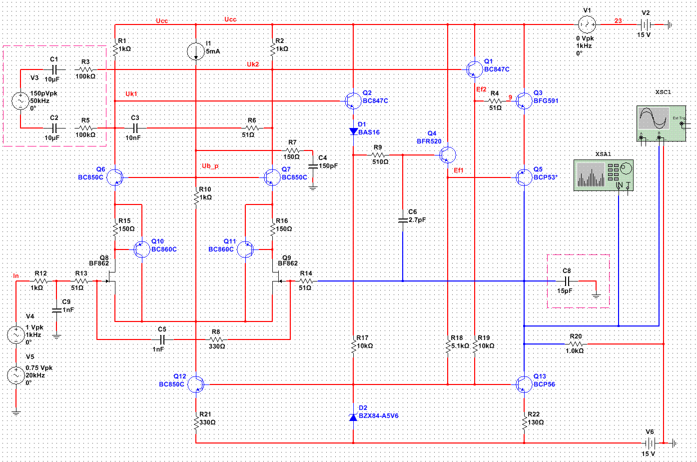

    Вот как буферный усилитель в первом приближении может выглядеть на JFET.
    Из-за большой крутизны ПТ приходится сильно сдвигать первый полюс вниз.
    В таком варианте вряд ли получится сделать искажения на верхних частотах меньше, зато на 1 КГц компоненты искажений сверхмалые из-за большего на 25 дБ петлевого. Хотя по искажениям должно хватить с запасом и биполярной схемы..
    Макетировать все равно буду. Когда придут сборки.
    ЗЫ. Для Key545. Меня вроде не Иван зовут, и на паяльнике я не зарегистрирован.

    Вот свежий пример схемы без них: http://forum.cxem.net/index.php?show...0#entry1826368.
    Выход интегратора лучше повесить на стык светодиодов в базах ДК
    ---------- Сообщение добавлено 19:08 ---------- Предыдущее сообщение было 19:07 ----------
    Нафига там транзисторы между базами ОБ УН. Достаточно резика или одного ИТ на жифете
    Связка Шиклаи-ОБ дает больше искажений - у Шиклаи вых сопро меньше в бета Q10 раз (сопром R15 пренебрегаем), с ОБ образуется разогнутый каскод, и привет - экспоненциальность ОБ себя прявляет
    Зато коэффициент передачи каскада на JFET меньше, в режиме большого сигнала не будет полностью компенсироваться емкость ЗС. Мне навскидку трудно сказать, что внесет бОльший вклад в общую нелинейность. Нужно проверять "живьем".
    Решение со следящим питанием через развязку на повторителях было лучше, а два ГТ, включенных встречно, в сумме дают меньшее выходное сопротивление. Кроме того, во избежание сдвига полюсов тут бы тебе пригодилась катушка порядка 68..100 мкГн, но истоковые резисторы ставь от 500 Ом.
    Ссылка выводит на пост 25602.

    тогда убери лишние ЭП - плаватели, у них ку<1
    Нуисё? Всего лишь Ку дифкаскада повысится. На тех мизерных размахах выходных токов, при которых работает дифкаскад, никакая экспоненциальность не проявляется, по токам ОБ висят себе в покое. Следящая связь - и деловшляпе.
    Неа, забываешь про компенсацию и выходной емкости Скб ОБ в плав каскоде. с развязкой на повторителях компенсации нет т.к. ток базы ОБ сливается в землю, а не в эмиттер ОЭ
    А зачем тебе токи ОБ лить в эмиттеры ДК? Ты что, Хаксфорд? Тут работает другой эффект линеаризации.
