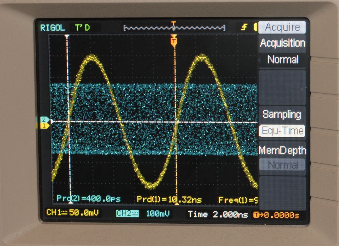

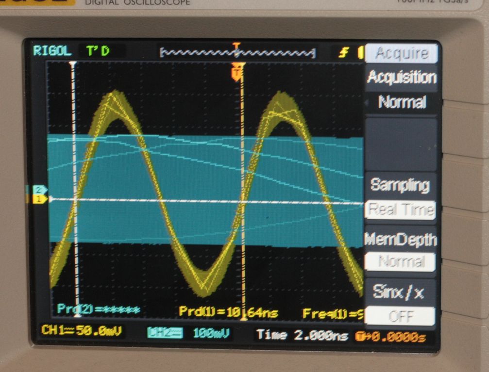

    а теперь картинко про цифру.
    Желтенький теперь Г4-102, синхра по нему.
    Синенький - туда перехал Г4-116, частота не менялась.
    Наоборот, Г4-116 остался желтым, добавлен синий с ниже частотой.

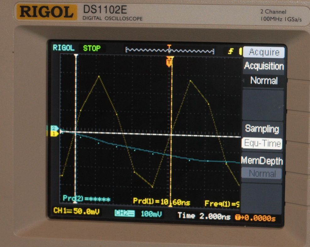

    И специально однократный запуск, для эквивалентного режима(ничем не отличается от обычного в данном случае)

    Фантазеры могут дальше фантазировать, про то как круто работает интерполятор для эквивалентного режима и как надо памяти добавить и все будет ок

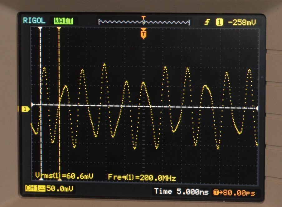

    Путём усреднения можно повысить С/Ш, но сузить полосу (для фиксированного объёма читай - повысить битность, но снизить Fd). Теорема Шеннона твёрже любого дээспэ.
    С Шеноном никто и не спорит. Но добавляя пачку памяти и поднимая Fd надо еще и проц добавить, который это обмолотить сможет. Все реально, только земноводное бурно протестовать начинает
    Я же в эту тему ввязался, только после фразы дескать бюджетный цифровой скоп может видеть выше родной полосы КВО также как и аналоговый скоп.
    Поскольку наигрался сравнениями скопов аналога с цифрой много лет назад и типичные артефакты цифры режут глаз.
    Подаем сигнал в 2 раза выше верней частоты КВО. Котельников с Шеноном не протестуют, бо 1 гиг/с. Даже канал из принципа включен ровно один, чтоб второй не отжирал ресурсы.
    Чем не похожий эксперимент на брелок с Овоном?
    Теперь буду слушать, как внезапно покривели транзисторы в Г4-116 и отказали выходные фильтры.

    По мне так остаётся "снять шляпу" перед вашим опытом! Жаль только GogaZh не успел попкорн догрызть!

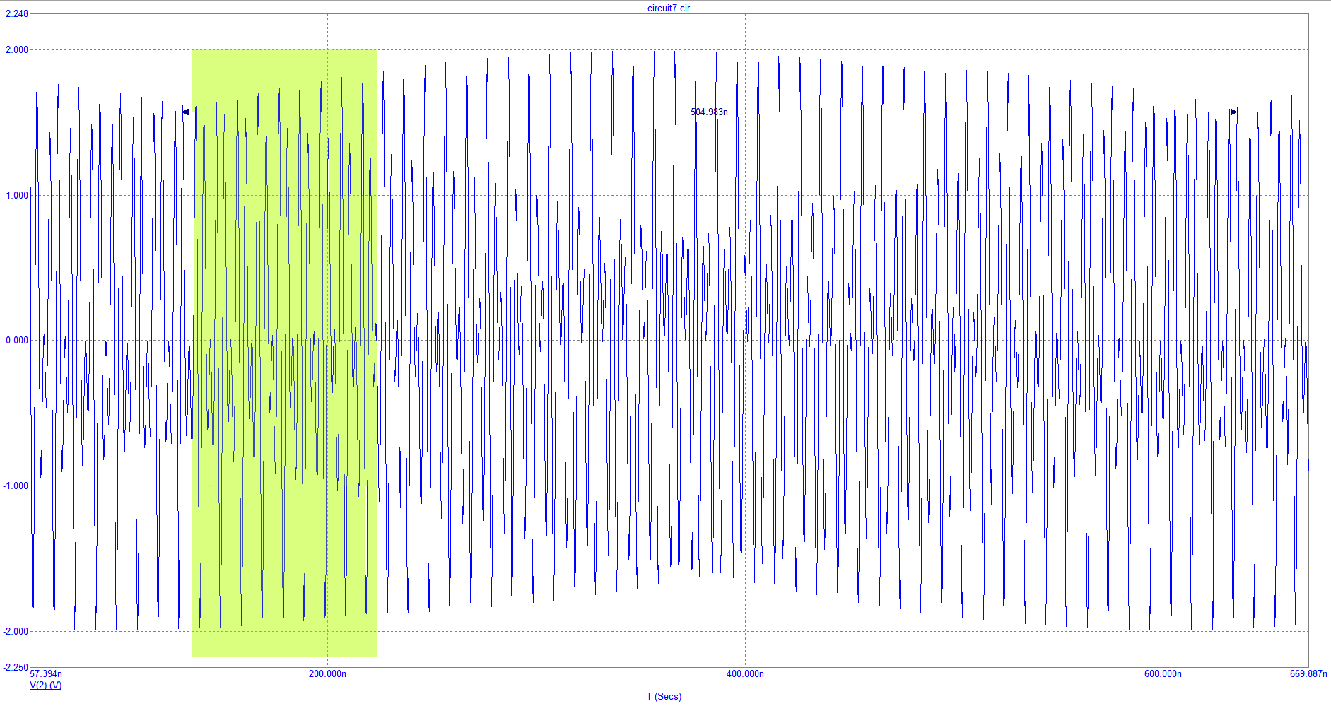

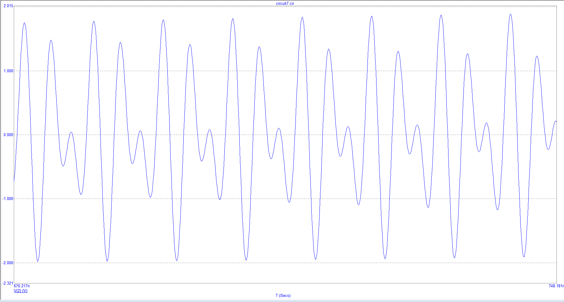

    Как будет выглядеть на экране картинка справа, при эквивалентной выборке?
    1) Сигнал, с периодом повторений 505нс - зелёным обозначена наблюдаемая на экране область 78нс.
    2) Справа предполагаемый экран осциллографа.
ID:	230116 Нажмите на изображение для увеличения.

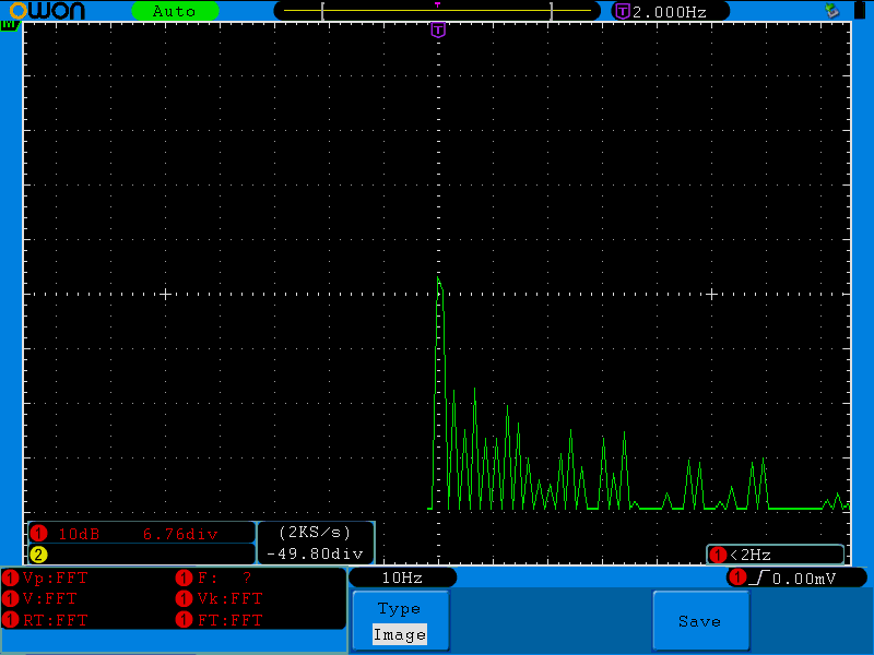

    Вот хотелосьбы уточнить у старших товарищей по вопросу 1/f шума на FFT.
    Овон 7102. на пределе 50мВ/дел, усреднение 4, окно Hanning. На вход простой bnc терминатор 50Ом.
    на пределе 5В оно всё ещё видно, а выше уже полностью давится усреднением. Если верить курсору то на картинке уровень -64дБ.
    изменение типа входа открытый/закрытый картинку не меняет вообще, а при выборе в томже меню земли - всё становится идеальным нулём, полагаю оно не замыкает АЦП на землю а проц сам себя нулями кормит.
    Как оно на моделях серьёзных фирм?
    Также вопрос к другим владельцам овонов. Когда включаю синхру в режим HF, то картинка смещается от центра влево. Дико неудобно. Это у всех так? И вообще синхра работает странно, срабатывает не когда курсор указывает на сигнал, а на несколько клеток ниже.
    на пределе 1В полоска ФФТ идеальная чистая. А на всех остальных - огромная палка 1/f шума. Посмотрел ютубы других овонов, тоже палка везде торчит...
