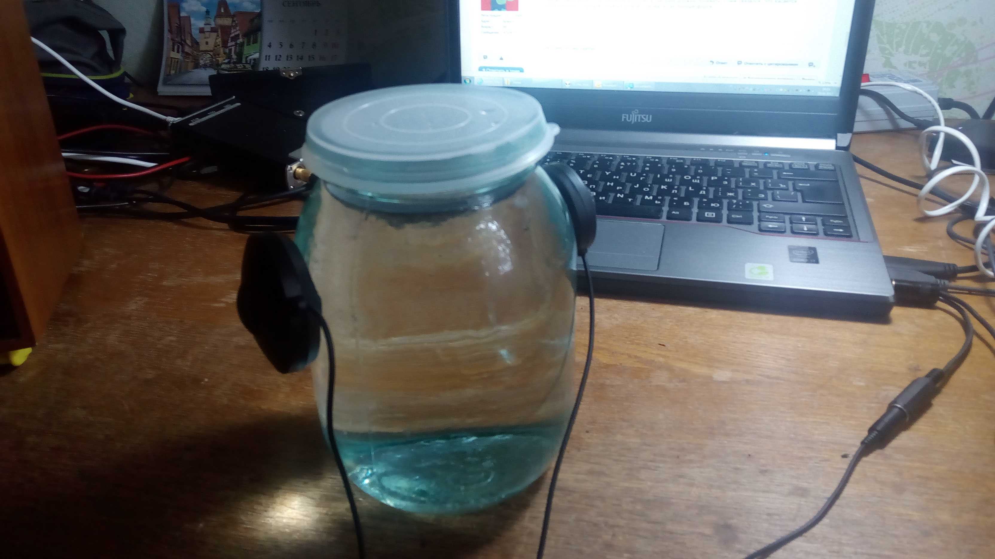

    Как и обещал, новейшая записывающая бинауральная система "Головящая горова".
    В отличие от конкурирующих изделий, обладает, как и у человека, кроме ушного, костно мышечным трактом >20 кГц.
    Из за сезонности, пока, иммитирует детскую голову.
    Записи будут.

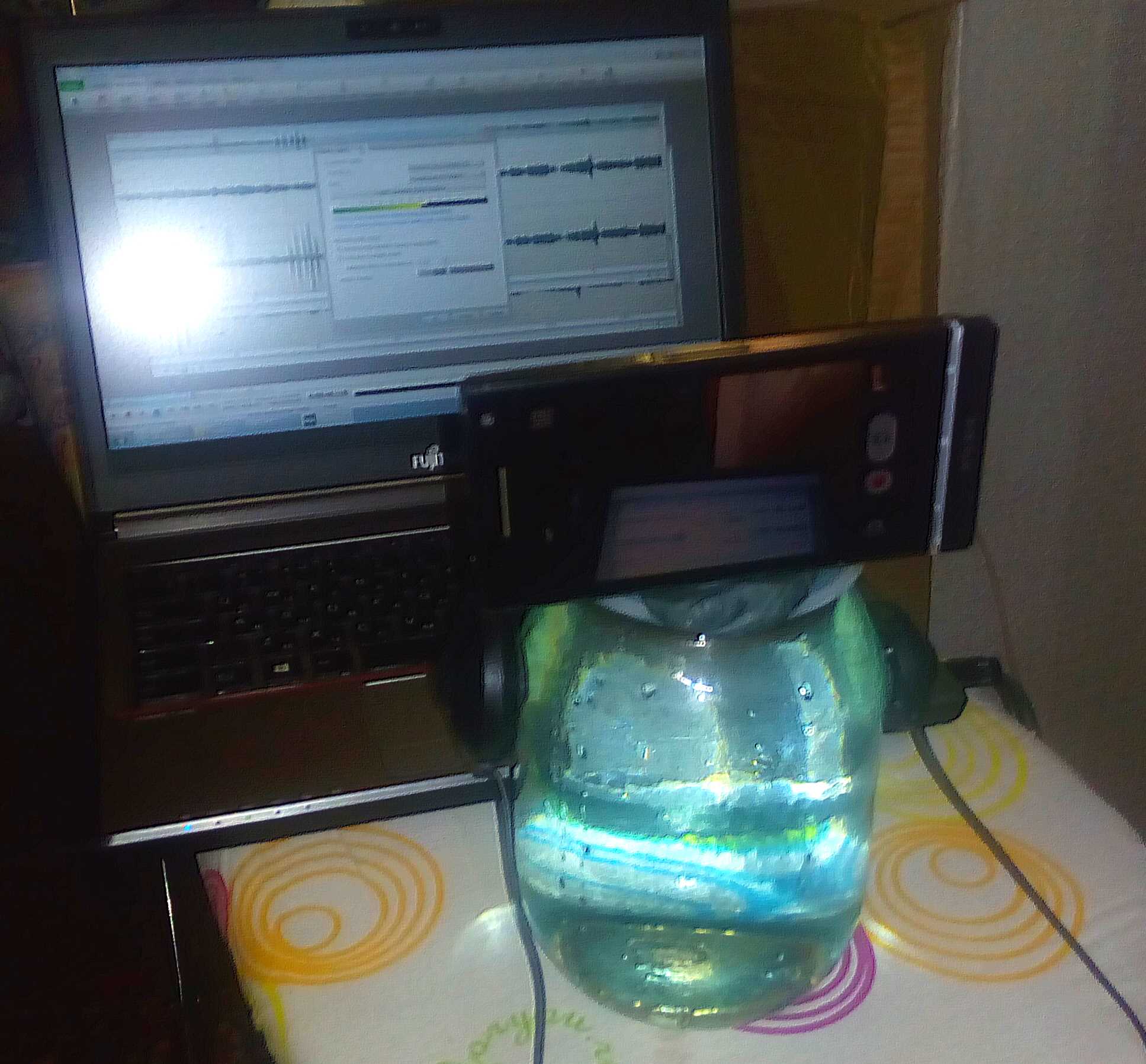

    Система записи радикально улучшена.
    Первую пробную запись можно посмотреть.
    На ней пытался показать, нафига столько АС.

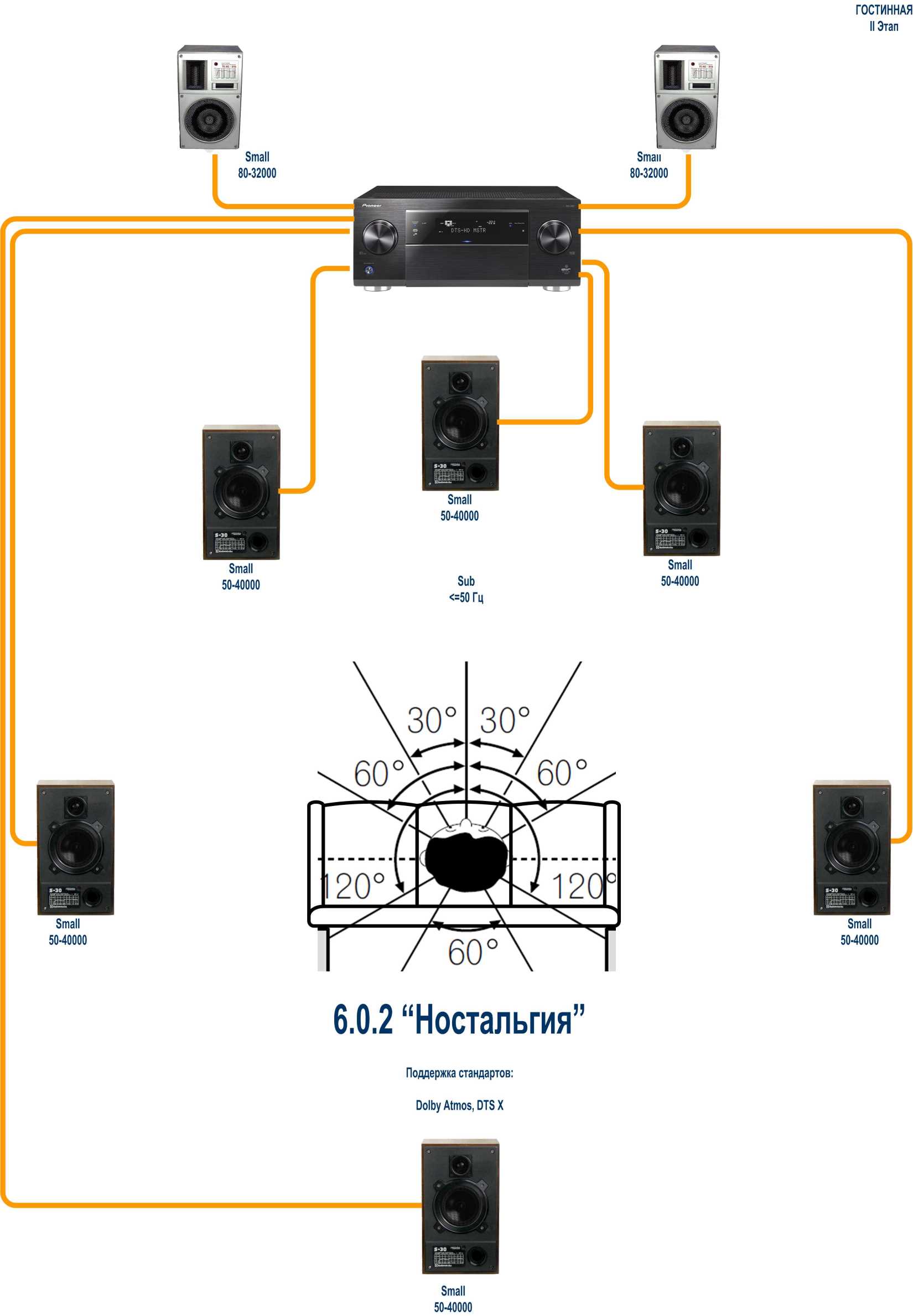

    PSPS:
    Второй этап, по ранее утверждённому плану, завершен
ID:	301297 Задняя АС правда не стоит.
