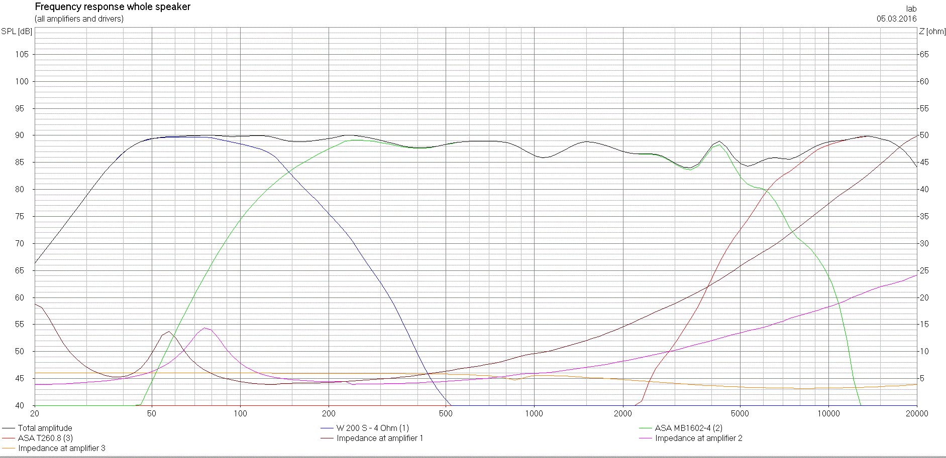

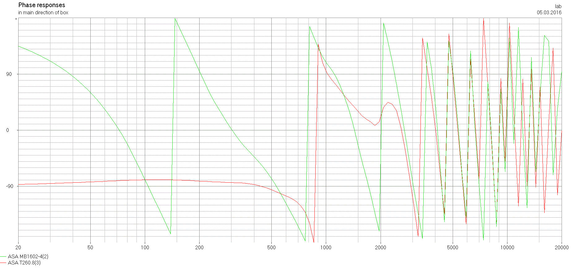

    Симуляция АС в Boxsim
    Неравномерность АЧХ +/-1.5дб
    Согласование по фазе на расстоянии 80см от АС на графике
ID:	212252 Нажмите на изображение для увеличения.
Название:	Faza Low-Mid.png
ID:	212253 Нажмите на изображение для увеличения.
Название:	Faza Mid-Hi.png

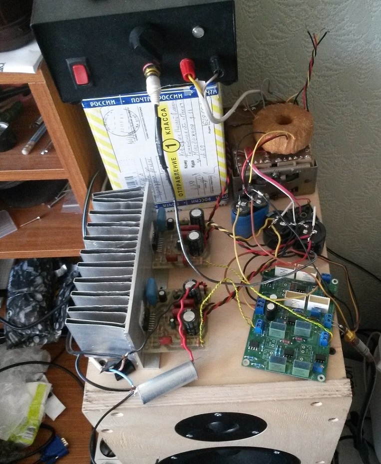

    uncleSE,
ID:	236078 Нажмите на изображение для увеличения.

    Цитата Сообщение от uncleSE Посмотреть сообщение
    по моим наблюдениям это свойственно резонансным системам типа ФИ
    С ЗЯ тоже самое было даже в большей степени (25ас-106). потом даже саб купил киловатный тоже ЗЯ. думал хоть им пркачаю. с третьего этажа. входные двери с улицы тряслись в подъезде. в комнате конечно давка приличная а фундамента какого то в музыке нет. более - менее БП-4 звучал
    в других комнатах квартиры все впорядке на любых видах акустики. а у меня в комнате хоть тресни. только этот лабиринт зазвучал

    Николай_87, на сами платы с ТДАшками поставь lowESR кондерчики 1500-2200 мкф, звуку явно похорошеет
    25ас-106 вообще странная акустика, я не мог ее слушать даже в гостях

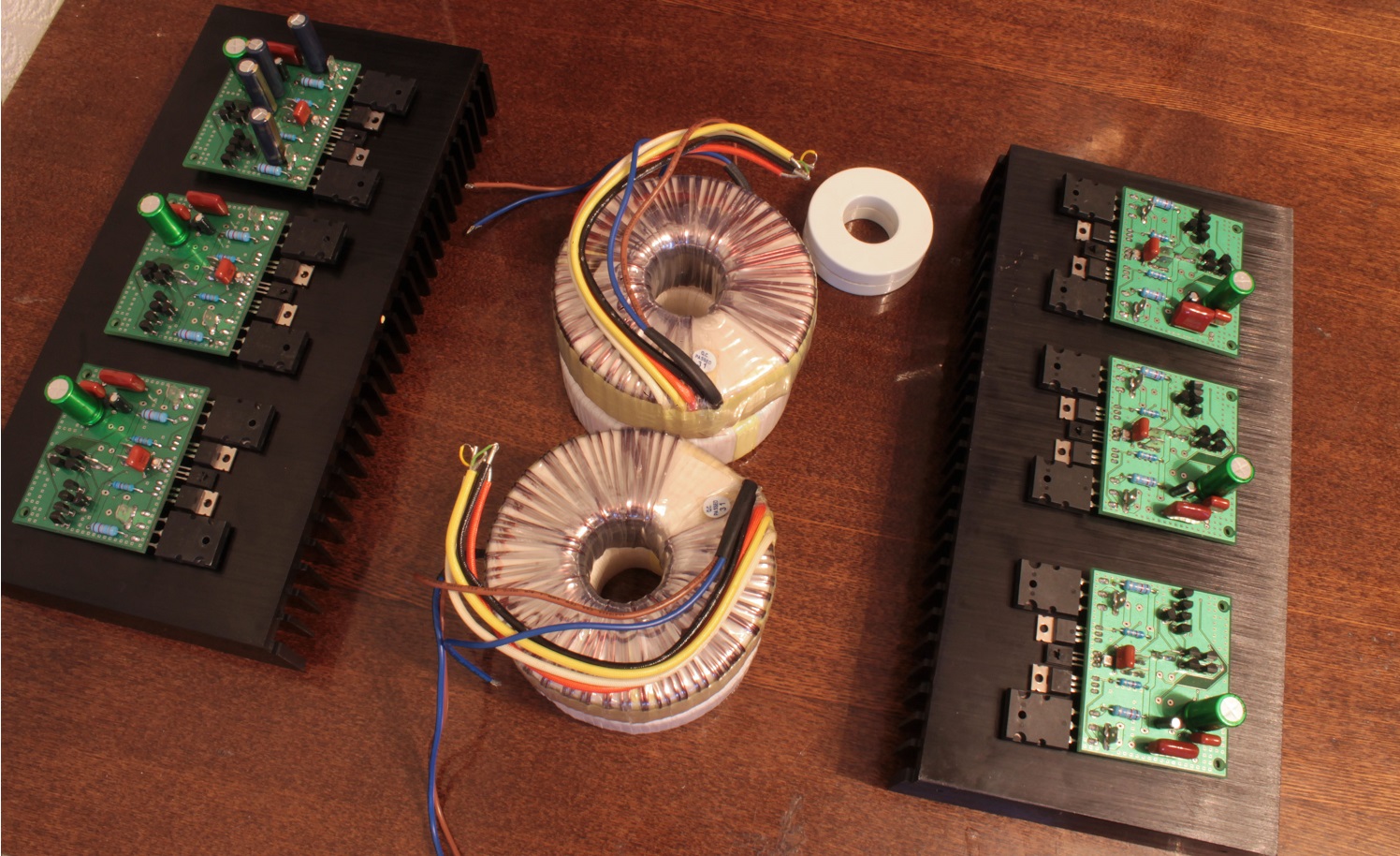

    ну это пока временное решение. эти платки в скором времени будут задарены знакомому.
    вообще будут стоять нормальные усилки

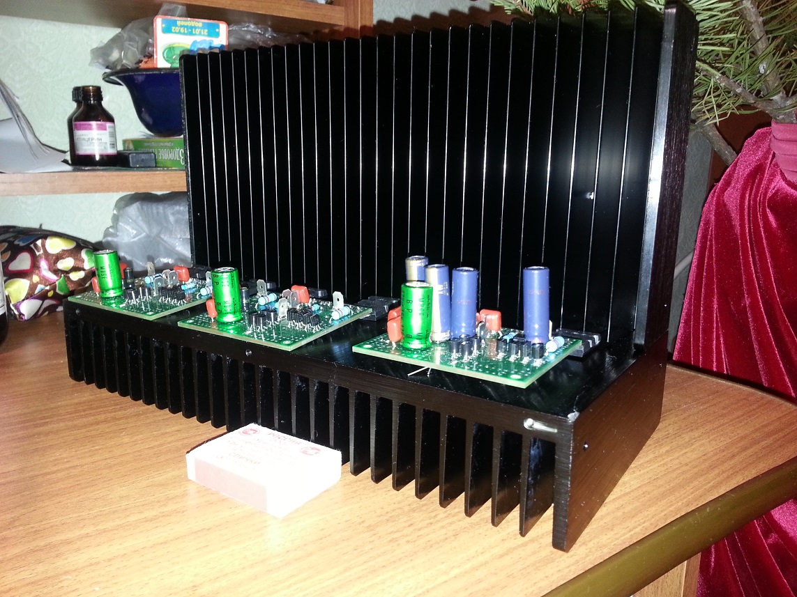

ID:	236083 Нажмите на изображение для увеличения.

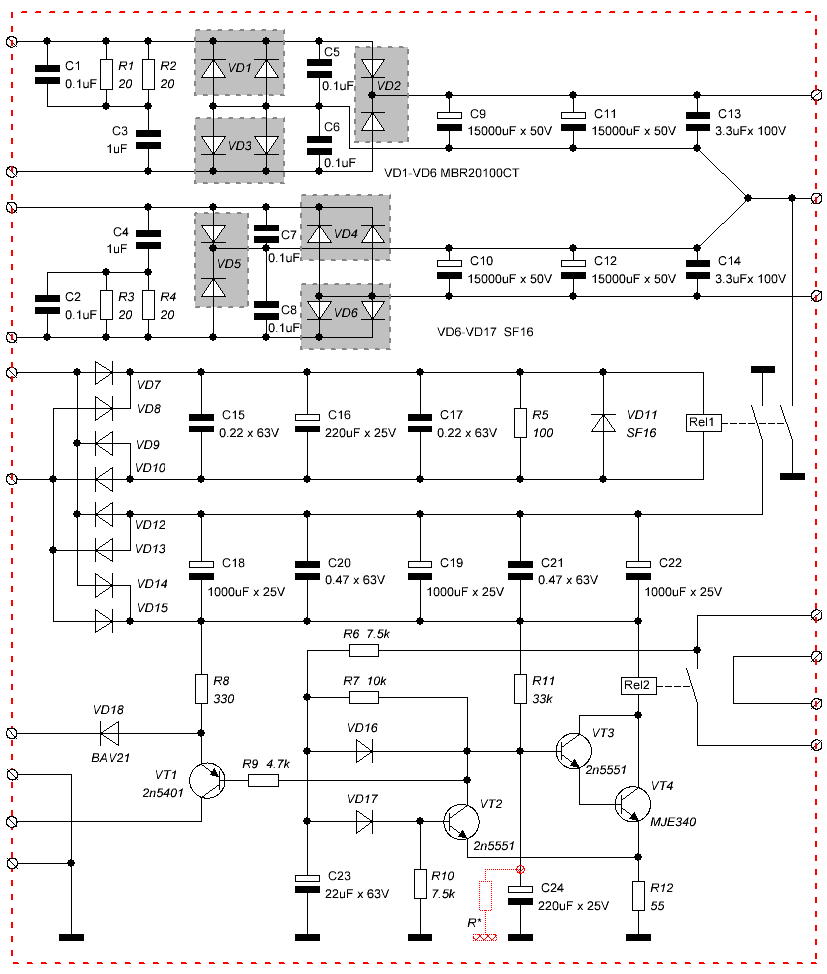

    Нужно намотать трансы еще для них. но это пол беды. щас планирую как приеду с работы занятся этим делом.
    Больше тормозит. изготовление плат БП дороговата выходит даже оптимальное соотношение цены и количества. при нынешнем курсе доллара.
    пока ловлю момент когда появятся лишние 10 тыров. чтоб не сильно ударить по бюджету

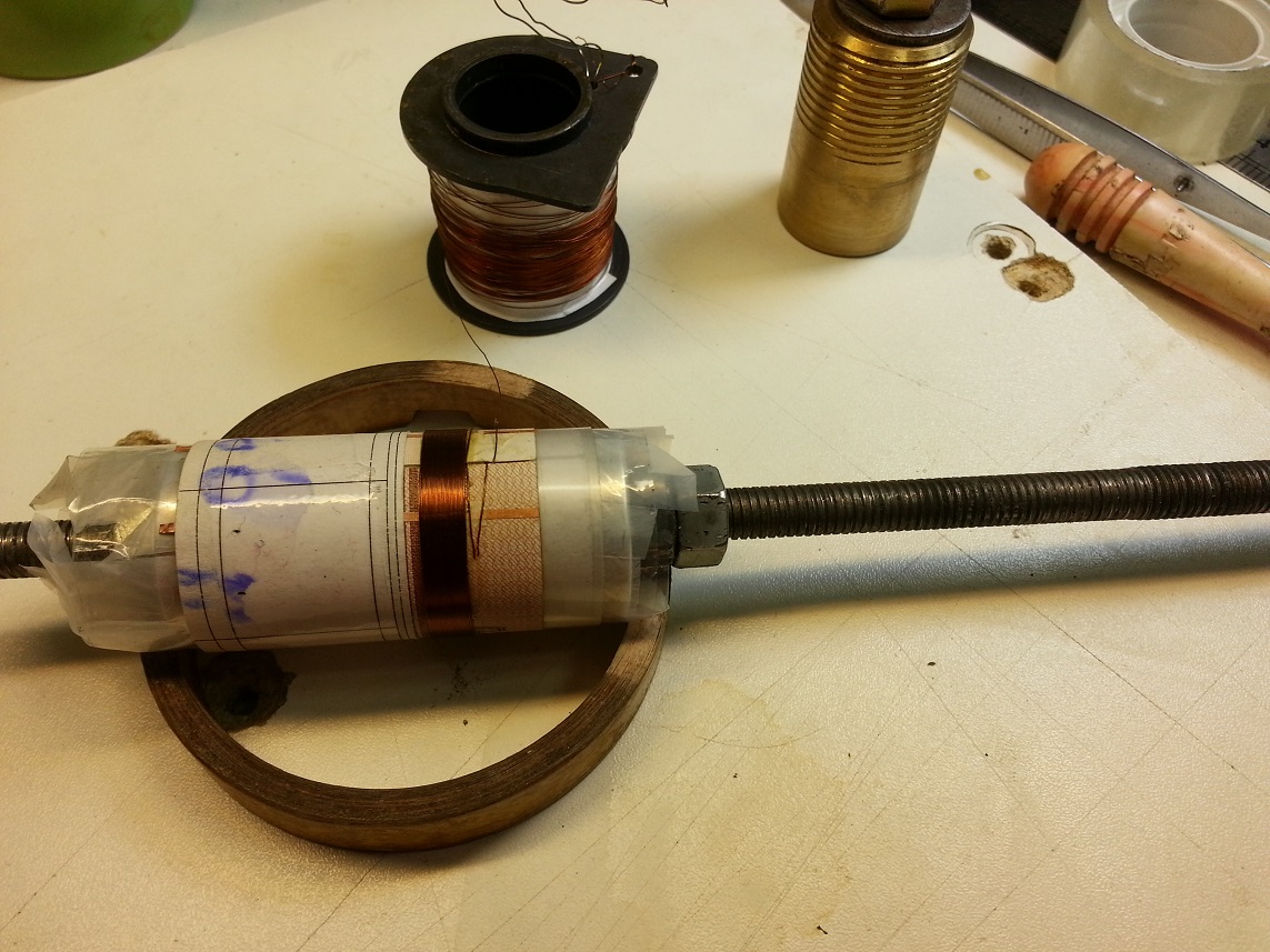

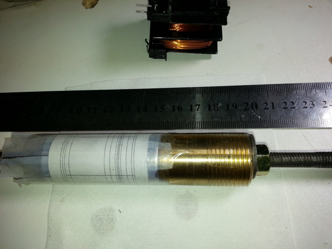

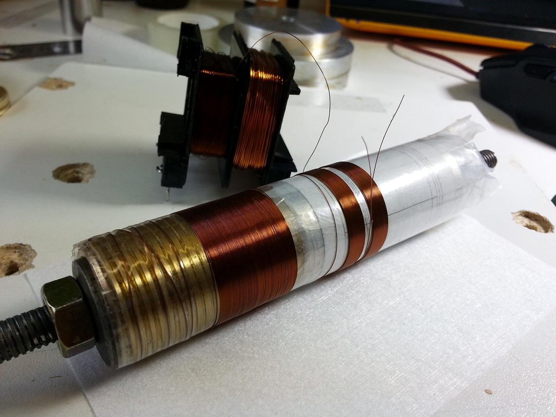

    Немного оживлю тему изготовлением второго СЧ динамика.
    Немного будет похоже на руководство, может кто еще захочет намотать мангера с внутренними слоями...
    И так каркас катушки на сей раз сделан цельным из 100 рублевой купюры.
    пришлось немного по изощряться с намоткой так как на цельном каркасе такую катушку довольно проблематично изготовить.
    по порядку.
    на оправку изготовил два пленочных целиндра из пленку в которую упаковывают сигаретные блоки, края пленки в стык проклеены узким скотчем.
    между этих двух пленочных целиндров вставлена распечатка, разметка по которым мотается катушка и полоски фторопластовой ленты смотанных с провода МГТФ.
    Полоски после намотки вытягиваются и катушка без проблем снимается с оправки. Так же шпилькой рядом прикручена дополнительная оправка чтоб оставить провод для дальнейшей намотки так как обмотки мотаются частично по очереди.
    Вначале мотается два внутренних слоя нижней обмотки потом оставляем провод с запасом, сматываем на доп. оправку, чтоб его потом использовать для намотки двух наружных слоев.

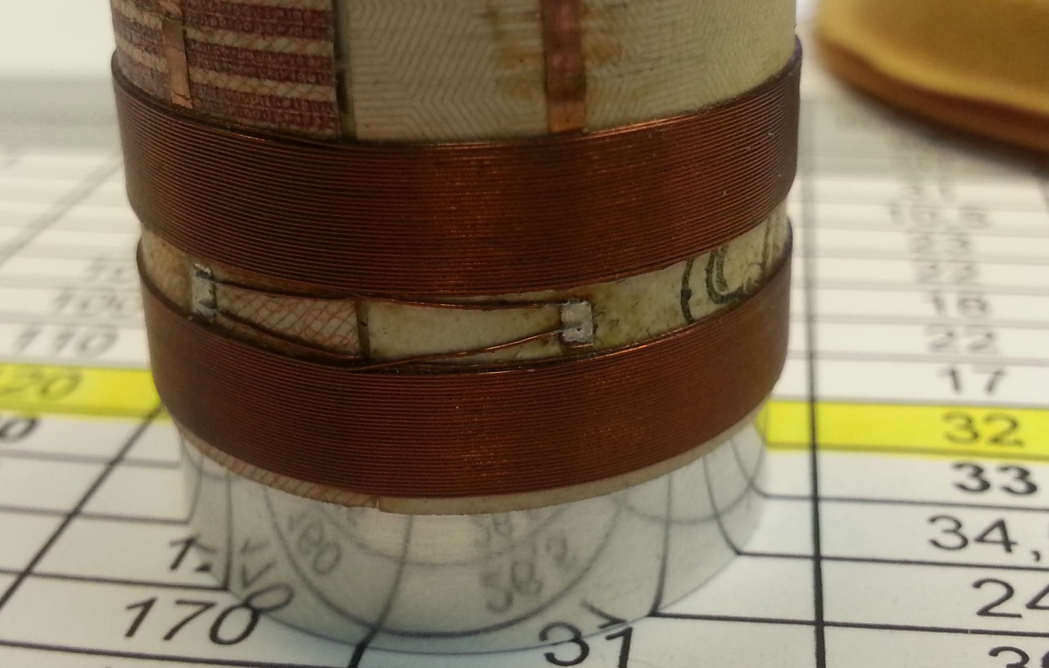

    следующим мотаем два внутренних слоя верхней обмотки

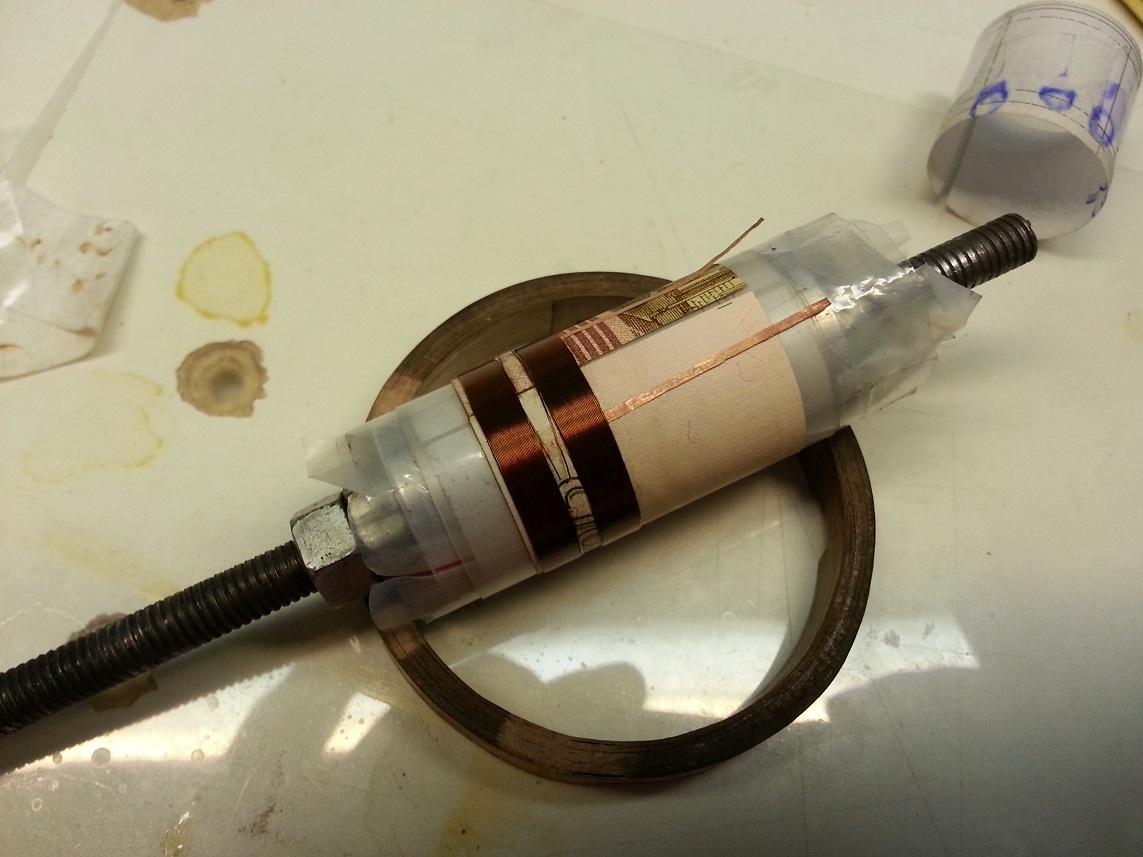

    Потом делаем из толстой пленки проставки между обмотками а также с обоих сторон чтоб создать плоскость в толщину намотанного провода, я брал пленку для ламинирования.
    Промазываем бумагу будущего каркаса клеем и оборачиваем внутренние слои обмоток, пропускаем провода в зазор каркаса. вырезаем из медной фольги подводящие шинки к которым будут припаиваться вывода, приклеиваем медные шинки к каркасу и сверху наклеиваем пропитанную клеем папиросную бумагу. и продолжаем наматывать два наружных слоя верхней обмотки.

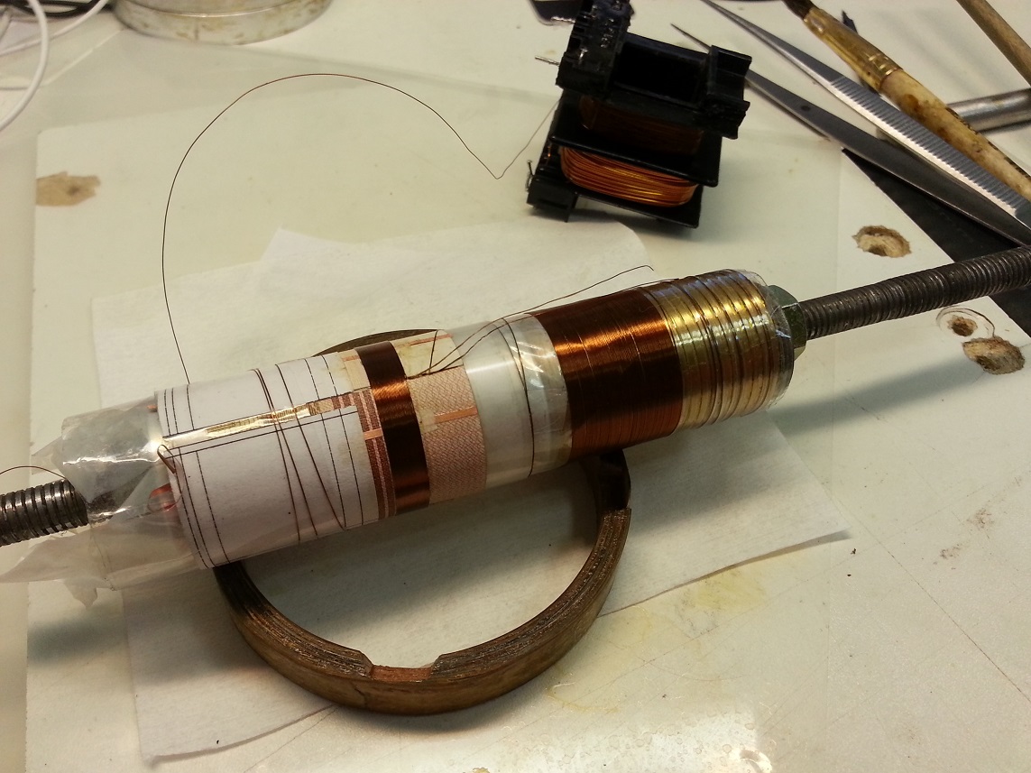

    После того как намотан 2 наружных слоя верхней обмотки обрезаем провод, и начинаем сматывать на какую нибудь бабинку провод намотанный на доп оправке.
    ну и наматываем наружные слои нижней обмотки. после чего обрезаем оставшийся провод и припеваем вывода к медным подводящим полоскам и промазываем поверх клеем.
    даем всему этому делу хорошенько просохнуть после чего вытаскиваем полоски фторопласта и снимаем катушку с оправки. вытаскиваем все пленки между внутренними обмотками.
    промазываем внутренние слои слегка разбавленным клемм.
    По катушке все.

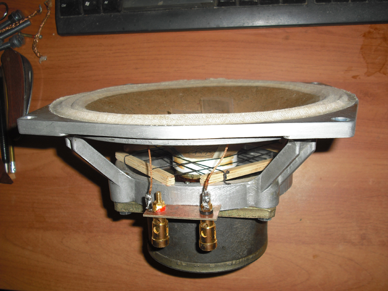

  8. #227
    08.11.2011
    363
    По умолчанию Re: Лабиринт - двойной моно ter-amping. Собираем АС

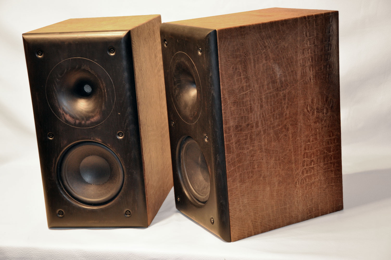

    Да уж- кропотливая работа
    время такая катушка требует не мало... я наматывал 4-х секционный мангер... на фотке процесс намотки
    у меня динамик полностью переделанный, фотку прилагаю
    что касается звука, то мне очень понравился, раздница с обычной есть и в лучшую сторону, но тут нада смотреть на весь динамик в целом
ID:	246145   Нажмите на изображение для увеличения.

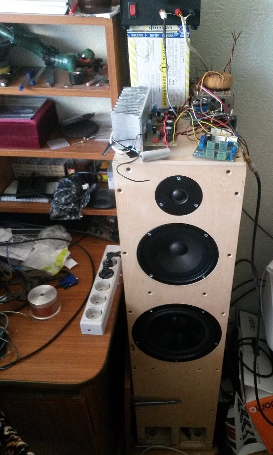

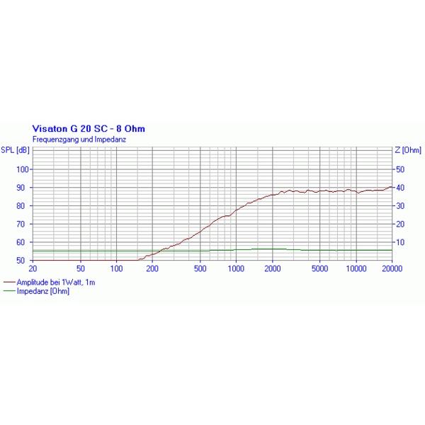

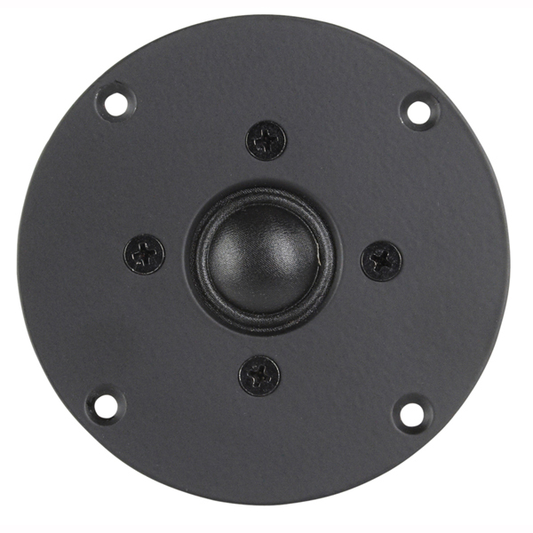

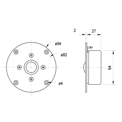

    Как смотрите на то что бы поменять АСА Т260.8 на Visaton G 20 SC/8 ?
    Просто последнее время кажется что звучание T260 не совсем меня устраивает. ощущение звучания какого то среднестатистического муз.центра
    может приелось просто.
    диаметр фланцев идентичен. не придется мудрить с корпусом
  10. #229
    09.11.2010
    Волжане мы
    770
    че то сомнительно, что простая замена пищалки сделает новое качество звука, не настолько плохи 260.8, хотя и простоваты в звуке- может чуть повыше ее пустить попробовать?
    однако 20 мм пищ для трехполоски на мой ух предпочтительнее дюймового
    Я и не говорю что они плохи. однозначно лучше чем у всех моих знакомых у кого я слушал разную акустику. но там как бы и сравнивать нет смысла акустику из раздела м-видео.
    просто как будто чего то стало не хватать на фоне разыгранного среднечастотника (1-й ревизии). и пришло понимание что ВЧ должен, может звучать лучше.
    Извиняюсь в теме нигде не упомянул раздел кросса. 6750гц. куда уж выше
    пробовал на 3000гц. на некоторых темах иногда проскакивает какой то хруст из ВЧ. На одной головке чуть менее заметно чем на другой.
    это да
    артефакты от резонанса ВЧ- перегружается
    возможно средник высоковато играет, чем в состоянии, я б поэксперементировал с разделом сч-вч
    вообще для 6" такая частота раздела не оправдана на мой взгляд, там минусов сильно больше чем плюсов

    В том то что и дело чо треск именно из Т260 при разделе 3000гц. к СЧ вообще претензий нет очень детальный воздушный звук, разве что к ровности АЧХ от 1.5 до 5 кгц очень похож на 1602. но тут скорее от диффузора самого. посмотрим на втором динамике с новым диффузором разницу.
    искажения минимальны до 7кгц

    Николай_87, это чисто средника ачха? а вместе с вч покажи
    с такой ачх мне не совсем понятно как без лишних сложностей на 6750 поделить
    не очень понятно- а при разделе 2800 или 3300 нету что ли треска?
  15. #234
    в этой области может чуть шире. но чем нижу тем сильнее
    да чисто СЧ переделанный и без оформления.
ID:	260729 АЧХ, ФЧХ ВЧ и СЧ измерены. общего измеренного нет. я щас на вахте снять не могу (СЧ оригинальный 1602) правда переделанный это уже совсем другой динамик
    Николай_87, ну вот этот подъемчик в районе 4200 и вводит тебя в заблуждение, он маскирует работу вч и пока его не уберешь смена пищалки ничего не даст
    а если убрать и пищалку менять не надо
    на мой вкус и уровень вч можно на пару дб убавить (после ликвидации горба)
    еще раздел нч-сч я бы поднял где то до 250-300, судя по графику искажений сч

    Ну это явно влияние самого диффузора. потому что в обоих версиях СЧ горб присутствует. так что посмотрим как покажет себя вторая ревизия, и после того как разыграеться, буду думать про ВЧ
    но мне кажется что G20 все же должен быть лучше. правда информации и отзывов очень мало за него из уст владельцев
    для трехполоски- не сомневаюсь, ну он и стоит в семь раз дороже
    Вообще моя мечта это скан ревелатор 9900. но ценник на него действительно не подъемный для меня. Хотя бы приобрести пару, а потом свою АС они найдут.
    Вот на визатон вполне могу в принципе без проблем раскошелиться.
