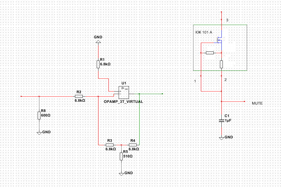

    В стабилизаторе применены источники тока на j-fet. Если ИТ рассматривать вместе с токозадающим резистором, то это двухполюсник. Поэтому нет необходимости применять разные типы транзисторов в разных плечах стабилизатора.
    Покрутил я в майкрокэпе схему. Что то как то не получается заставить заработать источник тока на нужный стабилитрону ток.

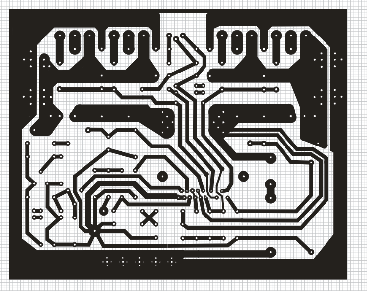

    Mazila приветствую! а печатки оконечника можно? хотябы в pdf.
    ах да правильно предложил ValeraGuzikov дизайн, подобное видел в макинтоше и вроде в техниксе, я делал в одном уселителе нежную голубую подсветку с уф диодами а стрелку обмакнул в флюоресцентную желтую краску, увы фотки нету как выглядит но очень красиво получилось
    Приветствую, нету у меня печатки под рукой готовой под лут. Делать неохота. Обмерами акустики занят.
    Актуализировал номиналы в схеме и ПЭ

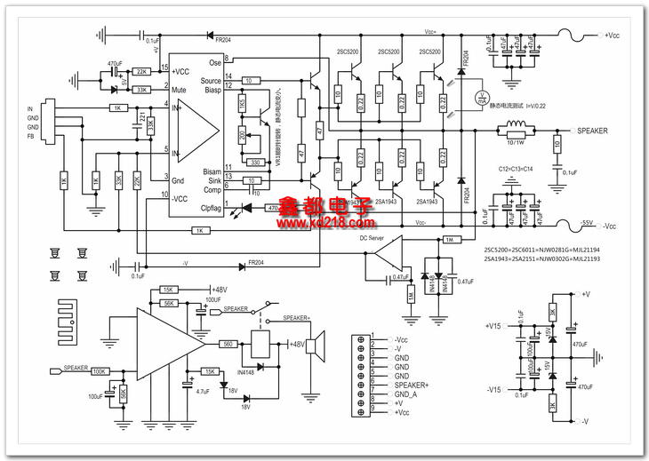

  6. #225
    15.04.2009
    2,416
    По умолчанию Re: Усилитель ЛЯ МИНОР г. Омск, на базе LME49830 с полевым выхлопом.
    я планирую усил где в РГ будет стоять переключатель замыкающий кандер для источников где нет постоянки
    Ещё в этих усилках ставят каскад на операционнике, т.н. "DC SERVO"

    Есть такое Вы правы. Однако интегратор влияет на качество звука и это надо учитывать при его настройки.
  8. #227
    15.04.2009
    2,416
    Mazila, а как он влияет на качество звука?
    По-моему после резистора в 1-2 МОм и конденсатора 0,47 мк с двумя диодами на землю от влияния на звук там уже ничего не остаётся. Зато больше не нужны электролиты С2, С3 и собственно тот разделительный кондёр что на входе

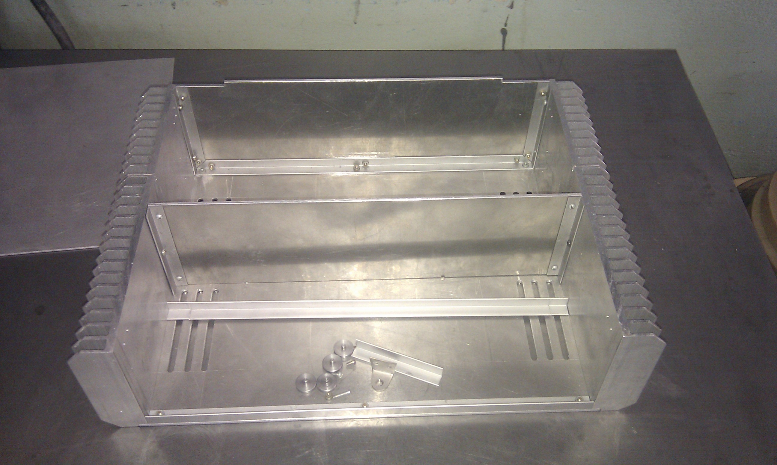

    Учитывая опыт прошлой конструкции, собственно говоря тихим сапом и своими ручками, не так быстро как хотелось бы вырисовывается вот такой вот корпусок. В переднем отсеке трансы, фильтры и прочее в другом платы уся и БП с остальным.Нажмите на изображение для увеличения.
    Я трансы креплю вертикально на перегородку. Остается больше места для всего остального
    Планирую трансы к шасси на бок крепить. Щас размышляю торы или корпус типа шлм заказывать

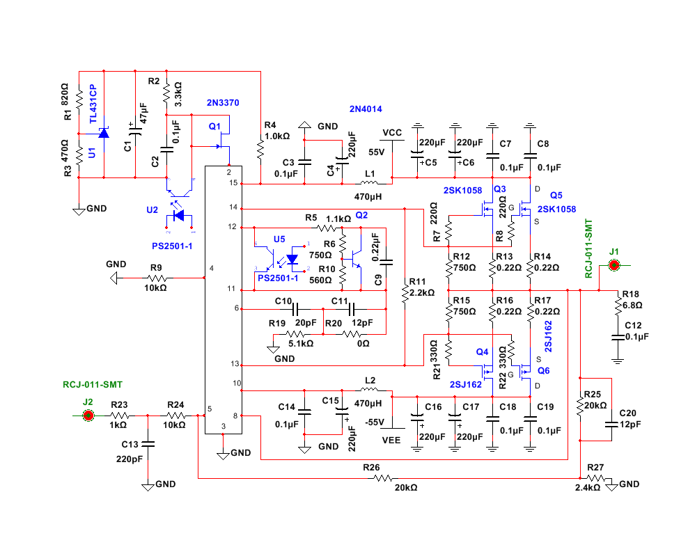

    Здравствуйте уважаемый Mazila. Имею интерес к модернизации усилителя ЛЯ МИНОР, т.к являюсь обладателем нескольких похожих конструкций. Сравнение ЛЯ МИНОРА с YES-2 считаю не корректным - сильно разнится схема-техника, да и применение композита и входного буфера в YES-2 на сегодняшний день не актуально. Современные цап прекрасно работают на РГ=600 Ом. Если ЦАП не работает на 600 Ом, то выход - установка блока коммутатора - пред. усилителя.
    Посему предлагается изменить схема-технику ЛЯ МИНОРА оставив на месте его ВК 2SK1058/2SJ162, применив актуальную на сегодняшний день стабилизацию тока покоя. Вы являетесь счастливым обладателем и ЛЯ МИНОРА и YES-2. Возможность сравнения устройств на одной и той же измерительной технике - большое дело. Учитывая Ваш неослабевающий творческий настрой - вам и карты в руки.
    С переключателем для РГ на 26П4Н, типа " Брига" - с замыканием соседних положений - могу помочь. Нажмите на изображение для увеличения.

    Я так понимаю Вы предлагаете поставить T образну ОС и низкое входное? Согласен, что уменьшение номиналов даст прирост в качестве.

ID:	236883 В настоящий момент имею схема- технику даташет, т.к. использовал вх. конд. и конд. ОС для среза каналов на 80 Гц - 7 каналов для дом. кинотеатра. Для стерео использую уси. на рассыпухе. Конструктив для LME 49830 - другой. Печать односторонняя - редко использую smd компоненты. Параметры схожи с ЛЯ МИНОР. Звук - достойный, окрас зависит от типа применяемых конденсаторов. Рг. 600 Ом 26П7Н с последовательно напаянными R - скушают любой ALPS. Постоянка на вых. не превышает 10 mA . Про терма стабильность особо рассказать не могу т.к. радиаторы с большим запасом для перевода в А - хотя переводить не пробовал - вроде и так не плохо. Посему возникла идея перекроить LME в основной ус. для стерео. Применив инв. вкл., Т образную ОС, низкое входное. Вопросов как всегда много: - милер, - цобель, -серво, -стаб. тока. Схемка, с подобными набросками а так же удобная для экспериментов печатная плата имеется, но на работе. Если Вас заинтересовал такой подход к делу то вместе можем что то сотворить. Будет что сравнить с YES. Ваши схемные наброски по этому поводу представляют интерес. Перекл. для РГ, печать для экспериментов могу переслать. На работу в понедельник.
    Попались старые наброски и печать на дом. компе.
    Миллера надо убирать до минимума, попробовать либо полумост как в YES-2, либо инклюзивную коррекцию с ВК на милер. Ток покоя с датчиком тока на транзисторе нормально стабилизируется(отрицательный). От кондеров надо уходить в ОС и на входе. Что касается стабилизированного питания УНА, то усю это пошло на пользу. Нужно сказать, что звучит он замечательно.

    А зачем в этом усилителе резисторы в истоках ? Да и термостабилизация .
    по факту их нет. транзистор тоже можно убрать оставив подстроечник

    Схемка старая 3х летней давности - набросок не учитывающий нынешние реали, но имеющая широкие возможности для эксперимента. Не ставить или поставить перемычку ни когда не поздно, лучше чем резать и внедрять. Печать похоже соответствует схеме - проверю на работе. На ней удобно ковыряться. Термо - поставить диоды. Пробовал мощный стаб. на питание всего уся. - не понравилось, не дышит. Лучше падение на стабе приплюсовать к питанию, при наличии хороших банок и транса, - тогда дышит. Вы за последнее время в достаточной мере поработали с ВК и LME потому и интересуюсь, Вашими соображениями по этому поводу. Можно тоже что ни будь набросать по теме?
    Всю лабуду связанную с защитой - выкинуть. Осталась от более мощного уся. на 4х парах с раскачкой. Стаб. на MUTE тоже удалить КЖ101 своё дело делает. В зависимости от партии 120 - 170 мкА.
