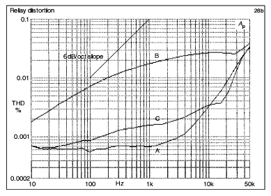

    Хлебом не корми, дай нафлудить? Кто нибудь реально пробовал проводить простой эксперимент - берем реле, через нормально замкнутые контакты подключаем колонки, слушаем. У 99.9% присутствующих разницы слышно не будет
  4. #223
    23.10.2009
    Россия МО Клин
    1,035
    По умолчанию Re: Проект Волжская Рысь, или Готовим LME49810, второй заход
    Я пробовал. Релюха была с позолоченными контактами, еще совковая. Даже на уровне подсознания-разницы не заметил.

    Если цель - защитить транзисторы то да. А если правильная цель - защитить АС, то реле в аварийном режиме замыкает выход на землю и ничего лишнего в цепь ООС не надо включать.

    Тогда исходя из ТЗ для такого уровня, необходимо все соединения по пути сигнала, начиная с источника, перевести на пайку (хорошую)! Это не совсем приемлемо! Или я не прав?
    А тем более слаботочные.

    а на выход УМ вдруг контакты искажения не дают
    Еще раз: уровень искажений, которые дают нормальные промышленные реле, настолько низок, что я не фиксирую их пагубного влияния на звук. Может быть, при работе с акустикой чутьем стопицот дБ*Вт/м влияние контактов и будет слышно, но на моей с чувствительностью 87 я его не слышу. Влияние типа потенциометра в РГ, влияние типов конденсаторов - все это слышу прекрасно, а реле не слышу. Может я конечно глухой, но поскольку усилитель я делаю прежде всего для себя, то, исходя из собственных слуховых ощущений, я оставлю реле вне петли ООС.
    Дополнение: я считаю, что выходной сигнал надо забирать с платы как можно скорее. Установка реле на плату резко увеличит площадь, по которой бегают довольно заметные токи как по плате, так и над платой (контакты реле перпендикулярно плате стоят). На мой взгляд, оптимальное решение это выходной фильтр + защита на отдельной плате, причем фильтр перед реле, чтобы не давать усилителю повода свистнуть при отключенной нагрузке. Такая плата, я думаю, появится в конструктиве с платами v.3.
    Но если конечно слушать только рок на полной мощности и с MP3, то Вы правы, разницы нет.
    Кривая А - искажение исходного усилителя, кривая В - искажения после реле, кривая С - искажения при охвате реле частичной (20дБ) ООС, во всех случаях с одинаковой реактивной нагрузкой (из книги Сэлфа), как видим, они не превышают 0.03%, в принципе не все заметят, но я счёл долгом предупредить.

    viktor8m, ппц !!!
    Какой ужосс
    интересно почему у меня после реле искажения не отличаются от искажений до реле? а єто так на минуточку не вьіше -120дБ.
    Как меряли? На активную или реактивную нагрузку? Сэлф предупреждает, что при измерении на активную нагрузку (резистор) действительно искажения реле не видны, но при реактивной нагрузке (т.е. как и будет в реальности) искажения резко растут, что и показано в приведённом ранее графике.
    А вообще надо или завязывать с этим вопросом, или попросить Слона в отдельную ветку все посты перекинуть.
    Я думал, что советы приветствуются
    Виктор, советы приветствуются, и я совершенно не против Вашего присутствия в этой теме. Я даже За!
    Просто постарайтесь обходиться без обобщений, способных как то задеть других форумчан. Вы пишете вроде и без злого умысла, но формулировка часто двоякая, и не всегда верно может восприниматься присутствующими. Примеры того, как делать не надо:
