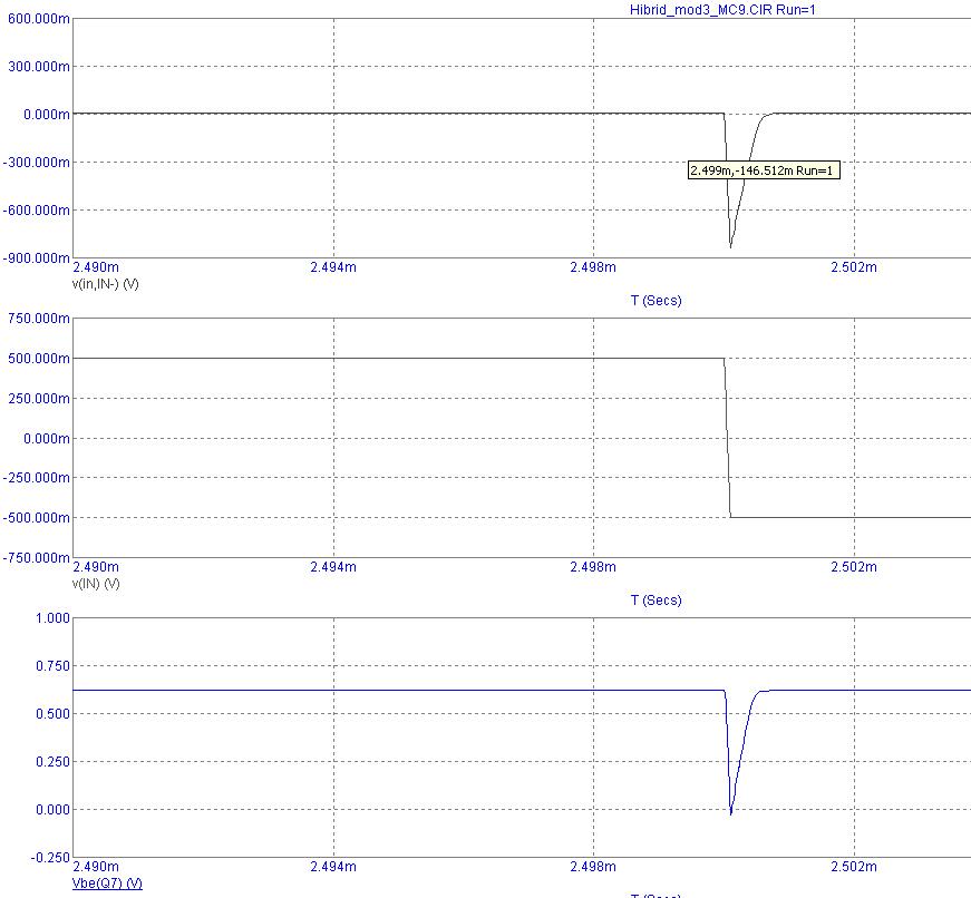

  7. #226
    Усидчивый Аватар для AS79
    21.07.2004
    Ярославль
    74
    1,105
    По умолчанию Re: Глубокая ООС и динамические искажения в УМЗЧ
    Цитата Сообщение от Mepavel Посмотреть сообщение
    Вам что-то не нравится?
    Напряжение Vbe входного тр-ра, он теперь Q7.
    Александр.
    Победа будет за нами.
  8. #227
    05.10.2008
    1,395
    AS79, я вижу прекрасную реакцию усилителя без ФНЧ по входу (в т.ч. и напряжения Vbe) на меандр со сверхбольшой скоростью нарастания на фронтах.

  11. #230
    21.07.2004
    Ярославль
    74
    1,105
    На моих графиках 100ns фронты и Вас не смущает 600mv сигнала ошибки на переходе.
    Александр.

  16. #235
    05.10.2008
    1,395
    AS79, ну Вы бы ещё пикосекундные фронты заложили. Вы совершенно не то измеряете. Здесь сигнал ошибки надо измерять во временной области. Мне вообще не понятно, что Вас смущает. Покажите мне УМЗЧ мощностью в районе 100 Вт, который по Вашему мнению имеет малый сигнал ошибки на фронтах в 100 нс.
    Как видно у моего усилителя скорость нарастания выходного напряжения порядка 50-60 В/мкс. Конечно её можно увеличить, ограничив больший ток, но я считаю, что для УМЗЧ мощностью 100 Вт на 4 Ома этого достаточно.
    ---------- Добавлено в 16:11 ---------- Предыдущее сообщение в 16:04 ----------
    А Вы считаете корректным считать, что схемы на рис.2 и 4 у автора темы являются аналогами схем УМ с ООС, учитывая, что ООС работает по балансу входов + и -, а у автора темы между точкой суммирования ООС и входом ОУ есть дополнительные элементы?
    Ничего не понял. Считаю схемы автора в первом посте в той или иной мере корректными. И в данной теме не вижу прямой связи с тем, где Ваша так называемая "точка суммирования" каких-то (местных, общих ) ООС.
    А у пары IRF610\9610 ёмкости ещё меньше, почему именно 510\9510?
    Крутизну вообще то надо учитывать.
