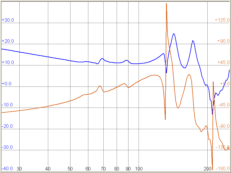

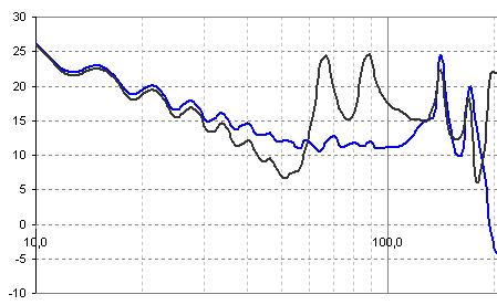

    Вывел себе к дивану тумблер оператитвного отключения/включения тыловых нч, переслушал много разных треков разнообразной стилистики, периодическ включая и отключая заднее "поддувало", вывод один - реально работает, даже если тыловые задушить на 3...5 дб, толк от способа есть и на слух ослабления баса нет - есть ослабление именно стояка, а проичие частоты, которые в силу интерференции подавленыы значительно приподнимаются, в моём случае это самый информативный басовый диапазон - 70...120гц.
    Что касается именно гудения, а именно ощущения затянутости низа - в этом месте словно всё переворачивается и начинаешь слышать то что раньше казалось второстепенным.

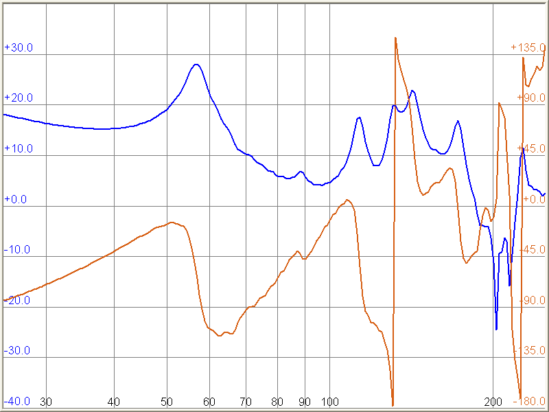

    По умолчанию Re: демпфирование комнатных стояков
    Весьма впечатляет. А как думаете, будет ли работать система не вдоль, а поперек комнаты? По идее, должно быть намного хуже и сложнее в реализации (нужно много головок). Но такое расположение иногда удобнее. Может быть, достаточно будет вдоль стены возле пола разместить излучатели, а напротив - поглотители? Скажем, с шагом в 1 м?
    Я так смело позволяю себя рассуждать потому, что у Вас ведь тоже сабы стоят на полу, а не по сетке 1/4, 1/2, 1/4 по вертикали. То есть, работает и в этом случае.
    mAxSpace, еще вопрос. Я вспомнил Вашу цитату:
    графики сняты в той точке где у меня обычно находится голова
    А именно - как и большинства - диван, вплотную к "тыльной" стене и прямо вплотную справа и слева тыльные "говорители"
    Скажите, Вы проверяли звук в других точках? Скажем, в середине комнаты? Ведь, получить приемлемый звук в одной точке - несложно и достигается многими простыми способами, часто достаточно правильного подбора точки размещения единственного саба.
    Лично меня все эти навороты, типа массивов, интересуют с точки зрения получения равномерной АЧХ и хорошего импульсного отклика на значительной площади комнаты, ну не менее 0,5, а лучше 0,7 от ее пощади.
    Последний раз редактировалось gross; 25.02.2012 в 08:59.

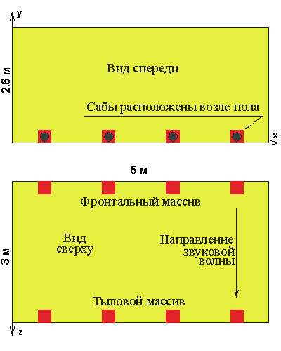

    В смысле разместить динамики несколькими поясами и каждый со своей задержкой? Я в ужасе от сложности реализации такого на практике ))
    Нет. Тот же самый DBA, только массивы линейные, и расположенные вдоль пола по длинной стене. А волна распространяется поперек комнаты. Рисунок в двух проекциях прилагаю.
    Понял. Я попробую переделать программу расчёта. Пока гулял до магазина за едой , то подумал, что для получения амплитуды и фазы достаточно просчитать 1 период синусоиды через 300-500 мс после начала звучания тона. Потому вычислительные затраты не будут такими уж страшными.

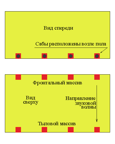

    Размеров комнаты я точно не знаю, потому моделировал строго на глаз . Поставленные размеры на рисунке отметил. Сабы расположил в 200 мм от пола. Слушатель в полуметре от задней стенки. Программу для расчёта прикрепил. Синяя кривулька - АЧХ, оранжевая - фаза. Очень интересно сравнить с реальной АЧХ. По величине провалов можно будет судить о реальном декременте затухания отражений в команте.
    Огромное спасибо, _Сам_. Это с тылом получается на столько лучше! Весь этот диапазон - ровная линия. И вертикального стояка нет. Я в восторге. Так это нужно делать, получается, раз такая прелесть...

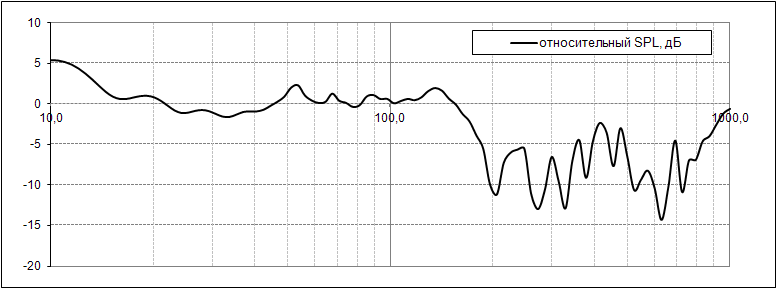

    Это с тылом получается на столько лучше! Весь этот диапазон - ровная линия. И вертикального стояка нет...
    Это просто "ловкость рук"
    Я не знаю почему Вам так не хочется просто самому забить в экселевский файл пару цифр, но на тот случай, если у Вас просто нет оффиса на компе вот:
    15 секундная (потому слегка "шероховатая", всего-то до 30-го отражения) прикидка того, как будет выглядеть АЧХ при прослушиванинии предложенного Вами ДБА если измерять ее не строго в "нуле" вертикальных нечетных мод (1.3 метра), а сидя в кресле, когда уши пониже. График для высоты 0.9 метра.

    Синее - АЧХ в том месте, где ее подсчитывал предыдущий участник дискуссии, в общем-то все совпадает..
    я же не знал, что gross мучают отражения пол-потолок. На высоте 0.9 м и правда картина страшная.
    Чтобы на 0.9 вертикальные отражения задушить нужно либо 2 фронта и 2 тыла на половине высоты комнаты
    Либо стандартный квадратно-гнездовой способ 4 фронта на 4 тыла (судя по картинке выигрыш невелик)
    Чем дольше я смотрю на картинки, тем меньше понимаю, как в комнате можно что-то слушать, и как можно жить с единственным сабом.
