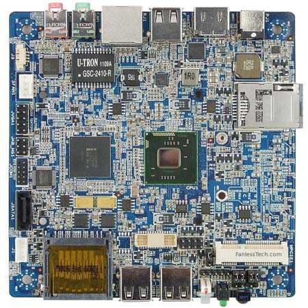

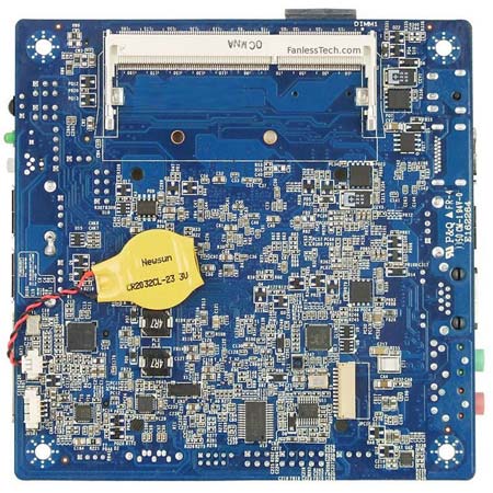

    Кстати, если кого-то смущает размер "мамы" mini-ITX 170х170 мм, можно построить плеер на "маме" ещё более компактного размера nano-ITX 120х120 мм:
    J.doc
