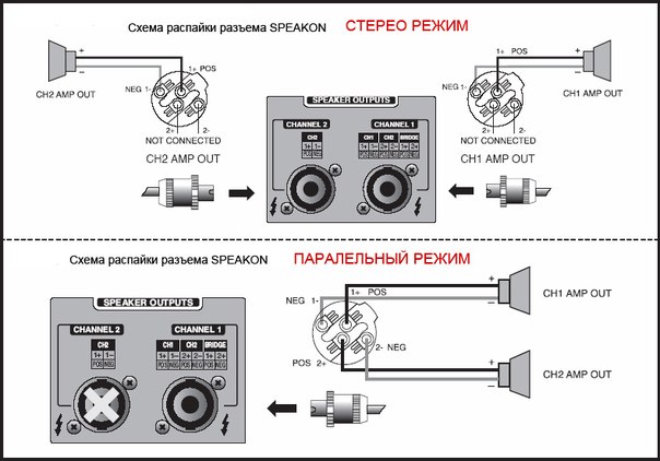

ID:	178921Стандартная распиновка по канальная это +1-1. На мост другая . В этом усилители тоже самое .
    То что сделали китaeзы это очень умно с их стороны ) (10)

    Вы опять рисуете двухспиконовые выходы, посмотрите хоть один трёхспиконовый. Я же ссылку дал, и цитата была оттуда.
  10. #229
    Завсегдатай Аватар для Михаил 1985
    18.04.2011
    2,593
    По умолчанию Re: Ищу владельцев Biema FW900/1100/1300
    А как вы предлагаете сделать если всего 2 спикона ?

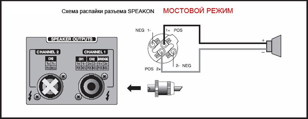

    Цитата Сообщение от Михаил 1985 Посмотреть сообщение
    И я не совсем понимаю как можно сделать режим моста на теже клеммы что и канальное включения если их всего два.
    Вот так:
    Вложение 181332Вложение 181333
