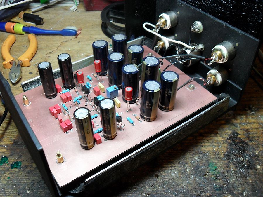

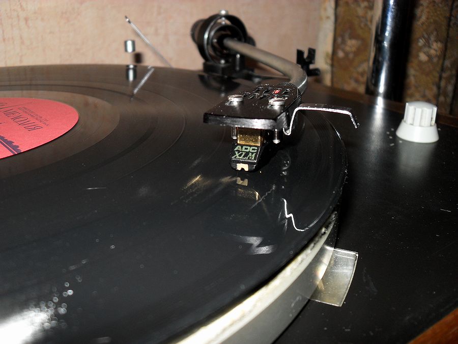

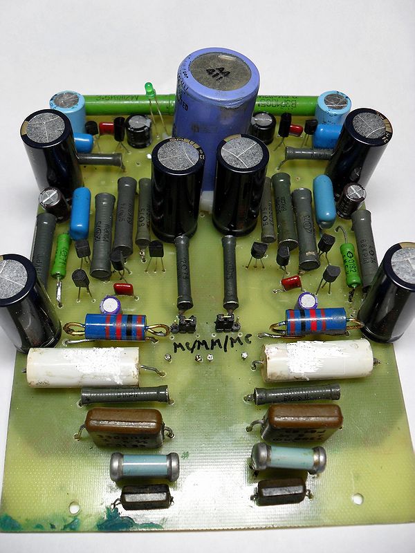

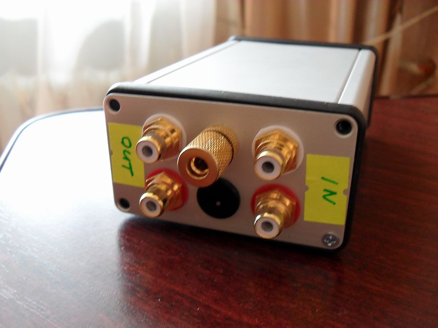

    И так ,настал момент которого все ждали ! Можно подводить промежуточные итоги. На данный момент проголосовало 28 участников форума что вполне достаточно для орг выводов. Лидер рейтинга на данный момент это Part 3. (пишу на данный момент, потому что а вдруг после вскрытия все поменяется) Далее значит ,за него отдано в слепую 12 голосов . Второе место занимает Part 2 с 8-ю голосами и замыкает рейтинг часть Part 1 с 7- ю. Не понравился выбор или качество муз материала двоим . За ламповый корректор в части 1- й проголосовало 3 человека . За ответ ;Все корректоры полупроводниковые пять человек ,это большинство.
    Тут я хочу поблагодарить администрацию форума в лице уважаемого Konkere за предоставленное место на FTP и помощь в проведения опроса.
    Продолжаем . Очень неприятная новость для любителей ламповой техники .Все корректора были полупроводниковые! . Да и нет не одного ОУ. Три как Вам может показаться деструктивных ответа за лампу всего лишь небольшая проверка в первую очередь для Вас . Расстраиваться не надо это очень сложный тест даже для меня. Как пишет уважаемый Дмитрий Андронников -Каждый слышит то, что хочет услышать... Вот такие они красавцы. По порядку Part 1 (мой Diy), Part 2 ( несмотря на вид это прототип серийного очень хорошего корректора ), Part 3 (мой Diy)и одна из головок ADC XLM. Продолжение следует...

    Схемы бы посмотреть данных девайсов...

    По умолчанию Re: Внимание ! Слепой тест на качество звучания.
    Не знаю как другим любителям, а мне например пофиг. Однако какие-то детальки там явно микрофонят. Возможно конденсаторы. Надо постучать карандашем во время работы.

    Yury Novikov, Тебе вообще приз положен. Так в первом посту разложил. Да микрофонить могут ,если молотком по слюдяным конденсатором постучать.
    Понятно . Примерно так и догадывался по поводу второго, но думал, что третий на месте первого. Забавно. То есть я о третьем априори думал лучше, предположив, что он под номером 1 .

    Alex Nikitin, Вы молодец ! Я перед Вами снимаю шляпу ! Второй да узнали правильно. Третий то как раз тот о чем мы с вами говорили, сейчас он к сожалению уже с другими парами и звучит по другому. Я наверное выложу и графики как было с каждым из корректоров.

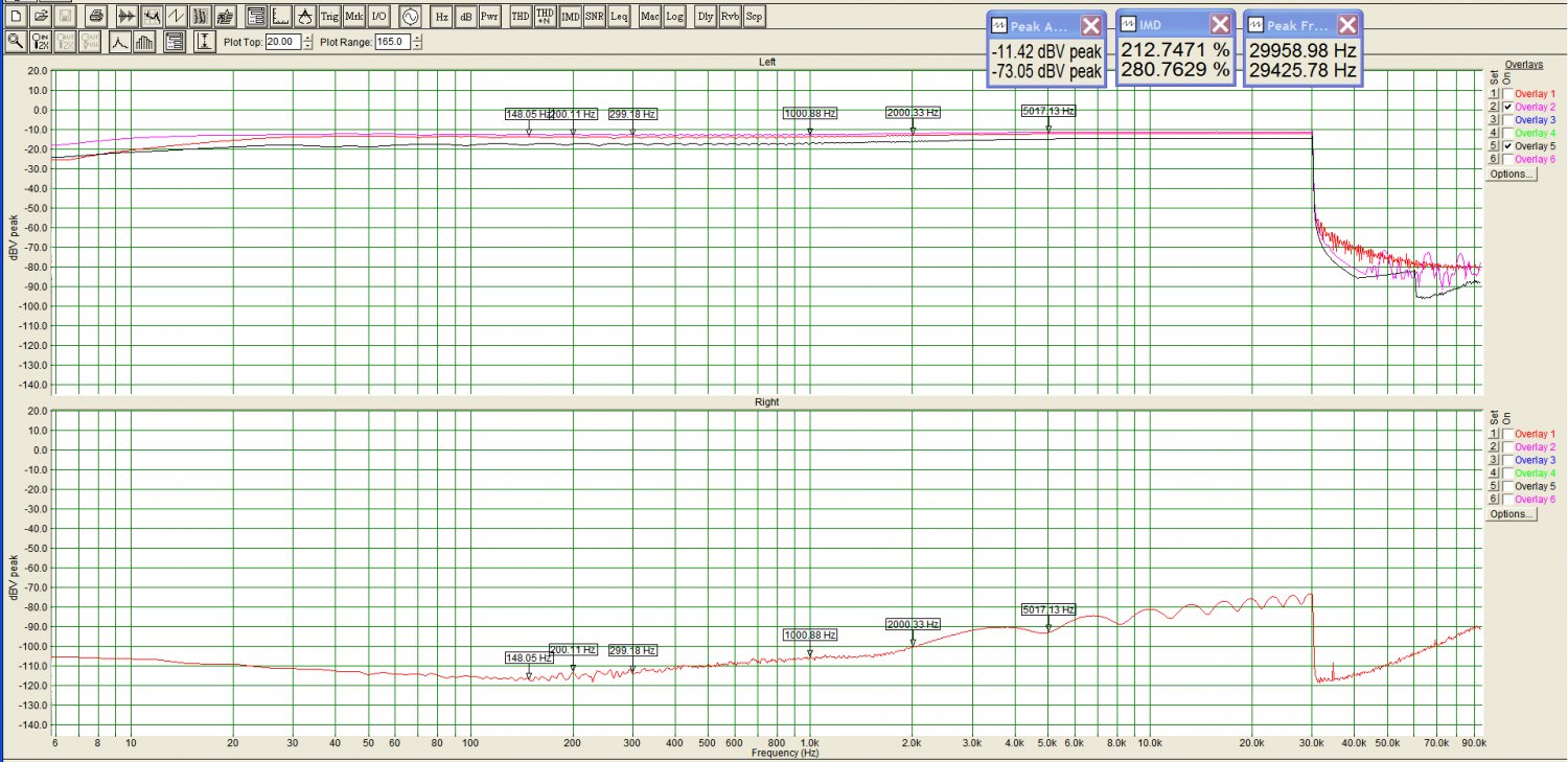

    anli,
    Но доложить небольшие подробности процесса, наверное, надо.
    Да можно , номер один это корректор по схеме -Винил-корректор-от-Никитина ( Creek Audio ОВН-8SE ). Несмотря на несколько экзотический вид (резисторы BС,БЛП NOS. Riken Ohm , старые слюдяные конденсаторы в цепи RIAA) это он . Все эти элементы были выбраны специально для определенного окраса в звуке. Тот же корректор сделанный на современной базе (СМД резисторы или С2-29 с полипропиленом в цепях RIAA) звучит более нейтрально. Внизу АЧХ всех трех корректоров.
