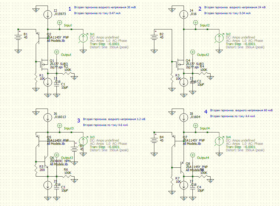

    Во-вторых, помоделировал каскады усиления напряжения, чтобы поставить точку в том, какую конфигурацию каскода выбрать. Сравнивал 4 конфигурации (см. рисунок).
    Наиболее линейным получился вариант 1, его и поставлю при следующей "большой перепайке". Меня интересовало не значение КНИ, а абсолютная величина искажений (например, второй гармоники).
    Здесь "гармоника входного напряжения" - это искажение напряжения, которое создается на входе каскада током входного сигнала. Непосредственно эти искажения на выход не влияют, а вылезают через конечное выходное сопротивление предудущего каскада. Интересно, что в реальной схеме искажения варианта 2 и вариантов 3 и 4 близки по значению при типичном выходном сопротивлении T3, T6 в 5-7 кОм.
    БТ-каскады проигрывают каскадам с ПТ из-за нелинейности "беты". Сначала это мне показалось парадоксом, так как в теории каскод на БТ имеет более высокое выходное сопротивление, чем каскод на ПТ, из-за более высокой крутизны БТ. Но это относилось к случаю, когда измеряется выходное сопротивление каскода-источника тока, принимаемым постоянным. Если же этот ток меняется, то ситуация может измениться до наборот из-за того, что от тока сигнала ответвляется нелинейная часть тока базы.
    По бытсродействию оба варианта на БТ показывают приблизительно на 20% меньшее время установления сигнала, чем варианты на ПТ, но это здесь непринципиально. Все четыре схемы не имеют выбросов на ПХ.
    В УМЗЧ основные нелинейные искажения создает оконечный каскад. Они, кроме того, имеют широкий спектр, поэтому сложны для исправления. Если стоит задача минимизации искажений, то начинать надо, ИМХО, с оконечного каскада.
  14. #233
    Завсегдатай Аватар для sia_2
    18.07.2005
    4,004
    По умолчанию Re: Усилитель просто с высокими параметрами
    Распространенный (и неверный при мало-мальски грамотном исполнении ВК) миф. Основной источник искажений до введения ООС в правильно спроектированном УМ - УН, вклад собственно ВК невелик. Повторяться лень, смотрите в ветке про СЛ и Леонида Зуева. У Сэлфа тоже про это есть, пусть не так наглядно.

    Хорошо было бы указать с цитированием обоснование утверждения, что вклад собственно ВК невелик.
  18. #237
    21.02.2006
    тольятти
    159
    это проверяется элементарно на практике ...
    Если С.Агеев это тот, который написал лет 10 назад серию статей про свой сверхлинейный усилитель, то столько технических ошибок в одной статье, хотя и большой, я не встречал. Например, утверждается, что степень исправления ошибок внутри петли ООС зависит от места возникновения этих ошибок, и ошибки первых каскадов исправляются в меньшей степени. Это свидетельствует о незнании автором ТАР.
    а это свидетельствует о том что автор поста смотрит в книгу видит фигу читайте внимательно и вы поймете о чем писал С.Агеев
  19. #238
    Завсегдатай Аватар для fakel
    30.11.2007
    11,252
    Ставь следящий каскод или ОБ с "возвратным" транзистором
  20. #239
    22.08.2005
    Irkutsk
    1,885
    То, что sia_2 прав - легко покажет любой мало мальски рабочий симулятор
    Имхо, проблема большинства УМ вовсе не искажения УН или ОК, а неумелое их согласование между собой.
  21. #240
    21.02.2006
    1,943
    Ваше сообщение как раз свидетельствует о вашем незнании теории ООС. Наверное вы привыкли к упрощённым формулам, типичным для большинства учебников и лекций, которые не учитывают влияние ни входной (всегда комплексной и нелинейной) проводимости, ни входного смещения (да ещё изменяющегося в такт сигналу), ни наличие синфазных помех, иначе вы бы поняли правильность того, что неидеальность входной цепи первого каскада ООС принципиально исправить не может, что ограничивает точность работы ООС (т.е. возможность исправить сигнал), а также является причиной появления дополнительных искажений.
