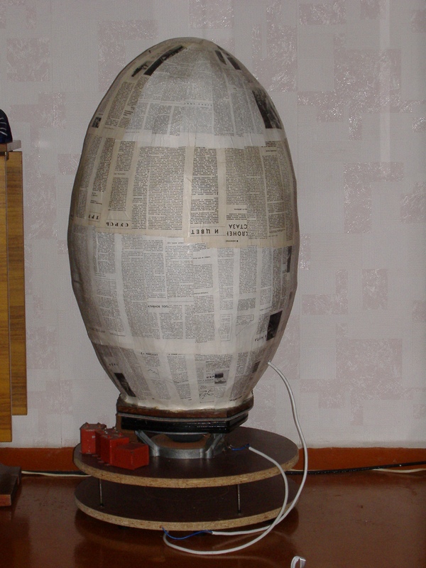

    Я делал ас "Гурин А. Акустическое оформление громкоговорителя. – Радио, 1991, № 4, с. 50-52. клеял папье маше на каркасе - эллипсоид вращения, толщина 12 - 15 мм, два фокуса, 85 литров, 75 гдн -1-8 2 штуки, не закончил, не знаю как настроить 4 фазоинвертора, использовал от лака для волос - диаметр 45мм ,длина как в описании. Кто пробовал нечто такое, отзовитесь.Нажмите на изображение для увеличения.
    Последний раз редактировалось valeroncik; 09.04.2011 в 20:56. Причина: фото
