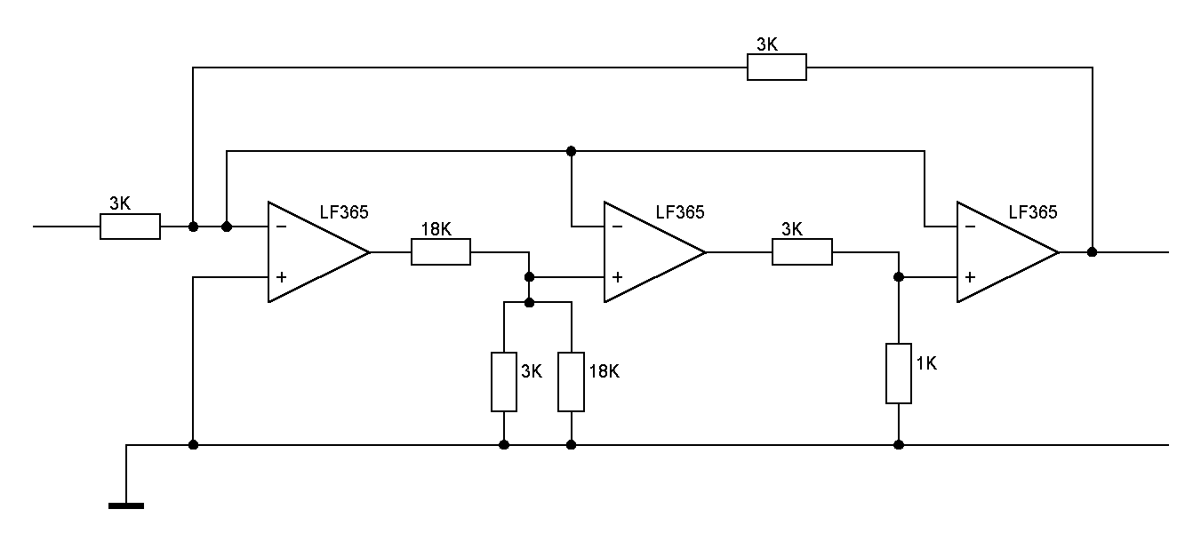

    Не знаю зачем мне это, но проверил.
    на трех каскадах ОУ как повторители ООС 10к локально:1к с общего выхода. на входах ОУ фильтры 1 порядка 40кГц. на последнем выходе TIP142/147 повторитель со смещением 1.2В на транзистор - ток покоя 8ма. Нагрузка 4Ом. ОУ TL071 собств искажения повторителем около 0.0007%. Сигнал 10кГц 1Вольт
    В ОООС участвует:
    1. 3 каскада - генератор!
    2. 2 каскада - искажения 0.06%
    3. 1 каскад - искажения 0.35% ( это собственно исходный усилитель)
    4. 0 каскадов - 3.53 % усь без ООС
    Теперь то же самое в обратном порядке - ток покоя 400ма 2Вольта сигнал.
    4. 0.037%, 3. 0.00377% - это исходный усь с ООС
    2. 0.00133% 1. Генератор под 70кГц
    Повторюсь - это повторитель Ку=1
    Комментарии?

    многокаскадное включение операционников возможно. В схеме внизу инвертор на трех ОУ с ошибкой уменьшенной кубически по отношению к одному ОУ, или довольно малой.
    Делители между ОУ определяются Баттервортом третего порядка.
    Возможно не только три, любое количество ОУ с уменьшением ошибки в соответствующей степени.
    Если интересно продолжать обсуждение таких схем, то лучше сделать это в новой ветке.

    многокаскадное включение операционников возможно. В схеме внизу...
    Схема про что то другое.
    Я имел ввиду многокаскадное включение по схеме из 208 сообщения.Корректируемый каскад надо каждый раз ограничивать по полосе пропускания.
    Допустимое отношение R2/R1 пропорционально корню квадратному отношения частоты единичного усиления операционника к частоте среза корректируемого каскада.
