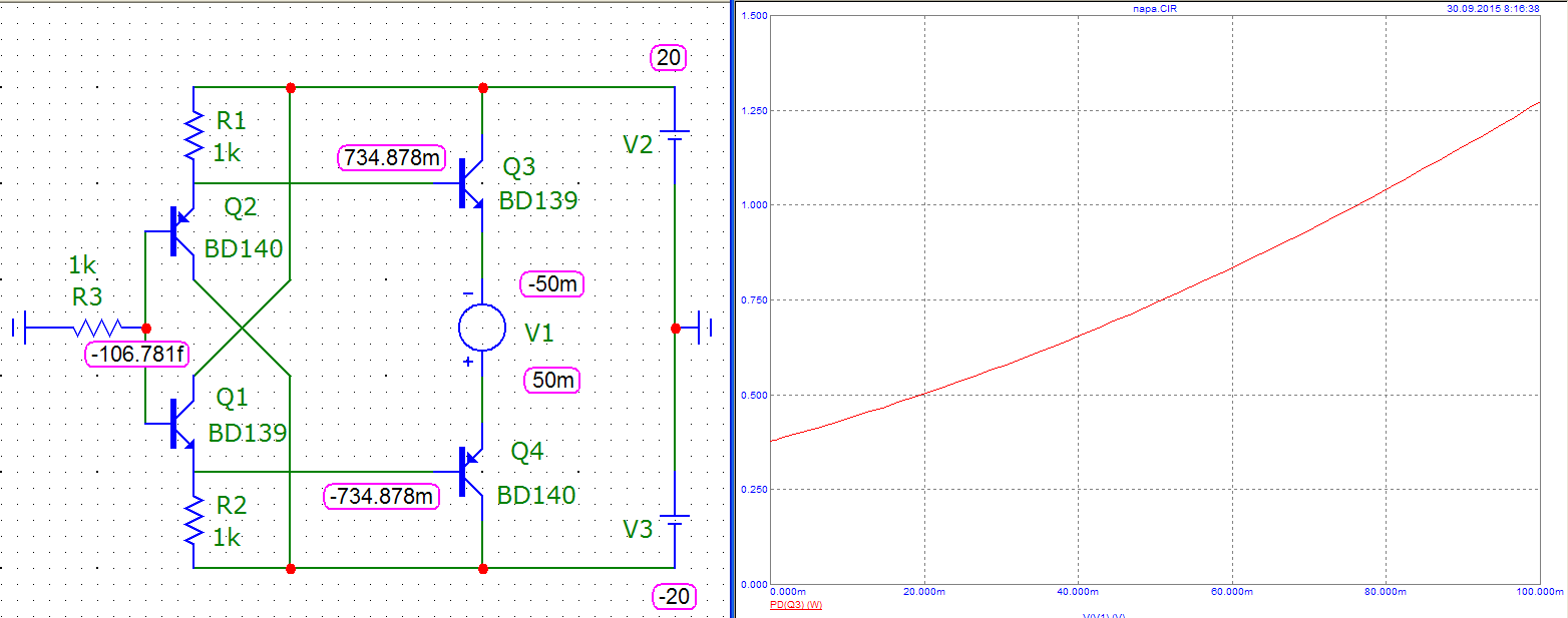

    Кто может по-простому объяснить, почему на практике не происходит теплового пробоя транзисторов Q3 и Q4 в параллельном повторителе? У меня при симуляции получается следующее: источник V1 имитируте нагрев p-n переходов. Два перехода дают минус 4 мВ на каждый градус Цельсия. На графике мощность на Q3 от V1. Видно, что с линейным ростом температуры мощность PD растёт быстрее линейной функции. В то же время известно, что мощность отдаваемая во внешнюю среду растёт линейно от температуры источника. Вроде как получается, что разогрев будет необратимо нарастать.
    Драйверы имеют тепловой контакт с выходниками.
    Транзисторы должны иметь непосредственный тепловой котакт, Q1-Q3 и Q2-Q4.

    теперь понял. Моделирование показывает, что разница температур между кристаллами драйвера и выхода может присутствовать, но если она постоянна, то ток покоя очень слабо зависит от самой величины температуры.

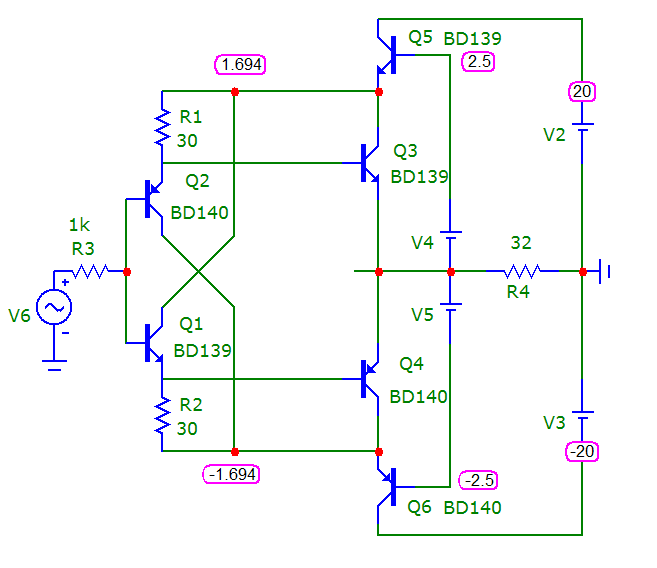

    А кто-нибудь пробовал уменьшить тепловую модуляцию выходных транзисторов при помощи каскода? Выделяемая мощность на них при этом снижается на порядок. Или такое усложнение пустая трата сил?

    Можно снимать мощность с эмиттеров Q5 Q6 тогда ток через ВК Q3 Q4 будет практически неизменным, что еще больше снизит тепловую модуляцию
    ---------- Сообщение добавлено 16.54 ---------- Предыдущее сообщение было 16.52 ----------
    Еще питание 1.694 лучше переключить на базы V4 - т.к. Ку ЭП < 1 на эмиттерах Q5 Q6 хуже следит за входным чем на их базах
    хороший мысль!

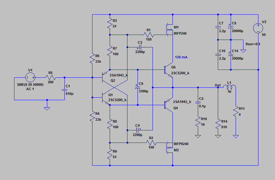

    Тут похожая архитектура копалась... имхо главный "+" каскода - схема получается неубиваемая в смысле перегрева, самое то для класса А.
