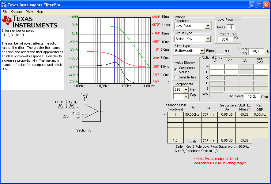

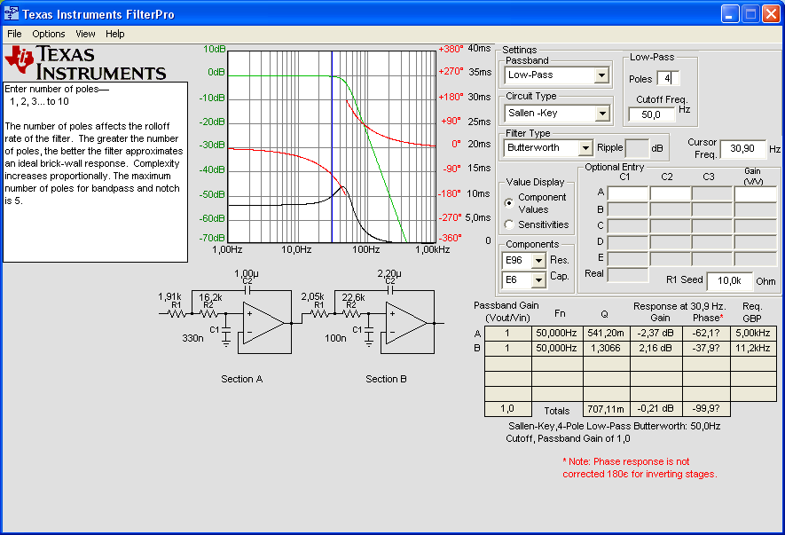

    Пытаюсь тут посчитать фильтры в FilterPro, и вижу, что четвертый порядок жутко крутит фазу. При расчете фильтра на 50 гц в диапазоне 30-70 гц фаза меняется на 180 градусов. Аналогичный Фильтр второго порядка в том же диапазоне крутит фазу всего на 90. т.е. получается что фильтры на саб и на сателиты должны иметь одинаковый порядок для хорошего согласования.
    А в случае если на сателиты фильтр не планируется и они будут играть настолько низко, насколько могут, то второй порядок будет проще согласовать? Я прав?
    Конечно, причем если второй порядок, то пищалку нужно включать в пртивофазе, для четвёртого порядка в фазе - это если близктй к идеальному случай рассматривать, а так в зависимости от кривости динамиков.

    А какой всё таки вариант посоветуете для автоприменения, чтобы как можно лучше согласовать фронт и саб? Есть ли смысл городить 4-й порядок фильтра на саб, если фронт будет или совсем без фильтра или будет порезан первым порядком?
    Во вложении расчет для фильтров второго и четвертого порядка.
Название:	Low-pass 50Hz Poles 2.PNG
ID:	66420   Нажмите на изображение для увеличения.
Название:	Low-pass 50Hz Poles 4.PNG
    На саб 4-й порядок ,то что надо!

    А почему бы сразу не сделать кроссовер, который хотя бы электрически имел нулевой фазовый сдвиг между полосами ?
    Ну да. В принципе можно и саб 4-м порядком порезать и фронт тоже. Но это ж надо будет в ГУ (если так можно назвать кассетную автомагнитолу Blaupunkt двадцатилетней давности) фильтр устанавливать.
    Система, в общем, бюджетнее некуда, поэтому сильно заморачиваться с ней нет желания. Просто пока хотелось бы при минимуме движений получить максимум согласования между фронтом и сабом. Вот и думаю, 4-й порядок фильтра применить или 2-й.
    Наверное сделаю всё таки 4-й порядок с возможностью переключения на второй.
