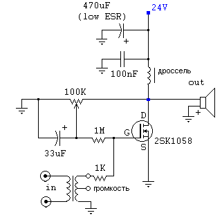

    Идеальным вариантом в этой схеме будет вместо резистора в 15 ом, поставить дроссель. Он будет проще по конструкции чем транс.
    Ну я так и хотел в 194 сообщении, но сказали там, что плохо будет.
    Так что надо сделать: вместо резистора на 15 ом ставим дроссель, выходной конденсатор выкидываем нахрен. http://vegalab.ru/forum/attachment.p...3&d=1225047790 Скажите, а какое напряжение питания брать, чтоб надежно работало на 4 ома? (на 2 ома?)
    И сколько вольт установить переменным резистором на 100к в той точке, где на картинке (пока что) нарисовано 12V?

    12в там идолжно быть, вернее половина питания, можно этот усилитель запитать и от 20в и от 26в.

    По умолчанию Re: И снова однотактник в классе А на 2sk1058.
    Спасибо за ответы!
    А динамику от 12в постоянки не поплохеет ?
    Так вроде, если делать дроссель, то на выходе вылезет постоянка = сопр. дросселя Х ток покоя, кажется про это тут раньше в теме говорили. Т.е. если сделать дроссель с очень малым сопротивлением, то на выходе мало вылезет постоянки. Так или нет?
    Такие схемы лучше работают на более высоком сопротивлении нагрузки (8, 16), ну на 4 еще можно, а на 2 ома - хуже.
    К тому же, на 2 ома таких динамиков небывает, чтобы к ним был смысл лепить подобные усилители.
    А если тупо снизить напряжение питания, то не будет работать на 2 ом?
    2 ом динов не бывает, но я хочу себе сделать сам динамики (ширики) и возможно они будут с низким сопротивлением. Просто в нете был такой эксперимент, взяли одинаковые дины, один сделали 4 ом, другой 8 ом, третий 16 ом. Заполнение медью зазора одинаковое. И оказалось, что чем ниже сопротивление, тем динамик играет "музыкальнее". Скоро попробуют еще сделать на 2 ома, если понравится им больше, чем 4-омные, то я себе сделаю катушку в самопальный дин на 2 ома (может и ниже).
    А скажите, какими параметрами должен обладать дроссель? Пойдет ли для намотки железо от ТС-270?
    Что надо настраивать переменным резистором на 100к, если использовать такую схему?

    Не так. Между дросселем и транзистором в состоянии покоя должна быть половина напряжения питания, как раз 12 Вольт. При 4 Ома нагрузки 36 Ватт мощности, уходящей в тепло.

    На представленной схеме, затвор транзистора шунтируется на землю вторичкой регулировочного трансформатора. Если уж применять трансформатор на входе, то его "земляной" провод вторички надо вешать на мсмещение. И ставить не параллельно смещению, а последовательно.
    У 2SK1058 крутизна примерно равна 1А/В. На 2 ома нагрузки получится усиление около 2. Ни тебе ООС, ни тебе леанеризации.
    При дроссельном выходе, динамик вешается параллельно дросселю, а не на землю. А лучше сделать схему так, что бы один вывод дросселя был на земле.

    При такой схеме этим резистором надо настраивать вентилятор, который будет разгонять дым от динамика
    Я не думаю, что там придется что-то настраивать

    Цитата Сообщение от Jurik Посмотреть сообщение
    ....Что надо настраивать переменным резистором на 100к, если использовать такую схему?
    Что за упрямый ба...ан .
    я тебе написал на словах в посте #197, нет он опять "за своё..."
    В этой схеме дин должен подключаться вот так (см. аттача), ну а входной трансформатор также включен абы-как ... ф потку такие схемы....
    P.S. .... рисуют схемы как художники, "абстракционисты" млин
