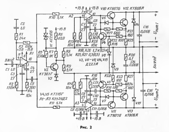

    Вот собрал сегодня усилитель В.Шушурина публикации 1978г. на современной елеметной базе. Звучит класно.
    PS может кого на ностальгию потянет

    Да странный он какой-то.
    Ну нет так нет.
    Неужели никто не может нормальный квазивыход нарисовать с предвыходом на 1837\4793?

    Да какой он странный то ? Очень даже неплохой ,а защита надежнейшая.

    А что темка "остыла"? Прочитал большую половину (времени не хватает) и понял, что надо попробовать спаять. Как раз в нужные мне данные вкладывается.
    Вопрос к топикстартеру: в варианте Шушурин 1978 2010 mod
    1) зачем резисторы R33 и R34, R9 и R17 включены по два последовательно?
    2) VR2 для подстройки "0" на выходе? Какой уровень постоянки считать нормальным?
    3) Ток покоя выходников для 1 пары - 100 мА ( 0,1 А)? Не многовато ли тепла?
    4) Дроссель L1 - индуктивность в пределах 80-(100)-130 мкГн на что влияет?
    5) Дроссель L2 - данные как у Ланзара, или у Холтона?
    Задают ток через диоды Д1-Д2 включено два последовательно с целью уменьшения рассеиваемой мощности на них. Аналогично с R9 и R17.
    Да. 5-10 мВ.
    Нормально на них тепла. Во всяком случае радиатор который на фотках справляется нормально. Температура не превышала не разу 60гр.
    Влияет на устойчивость усилителя.
    Да.

    Есть у кого проверенная печатка в Layout? Хочется собрать этот усь и сравнить с Ланзаром.
  11. #230
    Аватар для 25602
    07.07.2006
    Украина, Балта
    2,046
    По умолчанию Re: Усилитель Шушурина на импорте
    EpicUser, зачем именно в спринте? печать в первом посте вполне подходит для ЛУТа.
    Добавил в первый пост печать в спринте.

    Еще вопрос - если ставить две пары выходников, больше изменять ничего не надо?
  13. #232
    Аватар для 25602
    07.07.2006
    Украина, Балта
    2,046
    нет

    myrci, еще один момент фходные транзики в ДК должны обязательно быть серии КТ503в-е
    Поковырялся в даташитах, похоже нашел идеальную замену КТ502/КТ503 - 2SA970/2SC2240
    Да токо у них частота выше в раз 30 чем у КТ502/503
    Нам это только на руку, не так ли?
    Нет не так.

    Нет не так.
    А в чем тогда проблема? В возбуждении на ВЧ?
    В устойчивости может быть. Перегрузочная способность ДК снизится. Скорость нарастания тоже снизится.

    Мда, я на это купился:
    http://www.izme.ru/dsheets/transistors/KT5.html
    Пришлось взять справочник, там Fгр около 5 мГц у КТ-шек.
    И все равно указанная пара рулит. И она лучше чем 2N5401/2N5551
    Чем? Тем, что hfe больше 400? По звуку мне эта Тошибовская парочка никогда не нравилась, гораздо интереснее Хитачи 2SA1191/2SC2856 или Нек 2SA1376/2SC3478.
    Не уверен, 2N вполне приличные транзисторы, довольно яркие.
