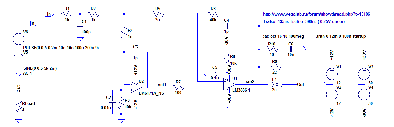

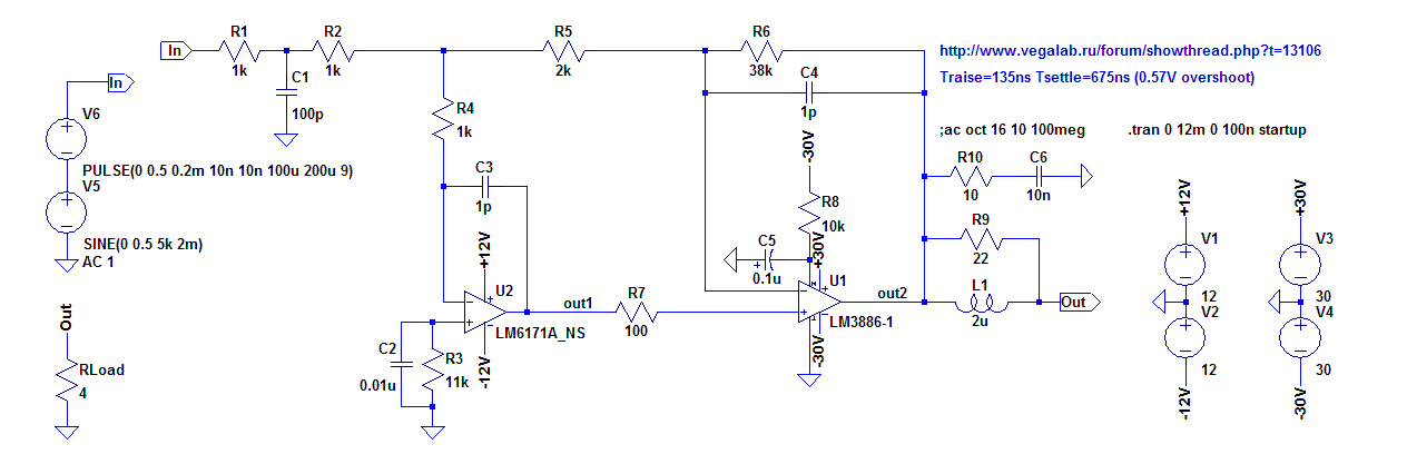

    Ничо, если я снова влезу?
    Новая схема чем-то (я бы сказал, до боли) напоминает Sallen-Key НЧ фильтр второго порядка. Оно?
    По идее, неинвертирующее включение входного ОУ по искажениям должно быть хуже инвертирующего включения -- во всяком случае, у многих ОУ искажения в неинвертирующем включении на ВЧ чуть хуже, чем в инветрирующем (см. http://www.dself.dsl.pipex.com/ampins/webbop/opamp.htm).
    Собрался я тут и выложил результаты своих игрищь с симулятором (сразу скажу, что дальше мне ковыряться будет, скорее всего, и некогда, и лениво -- усилок на работе я реанимировал (с его гибели вся бодяга и началась), колонки у меня там стоят отстойные, а дома HR824-ые, -- попробовать послушать на колонках не получится).
    Свой первый вариант я нарисовал по-простецки (смотри картинку V1 во вложении, модели к SwCAD в http://www.forest2.homeip.net/Electronics/Audio/LM3886, потребуется доп. библиотека элементов для SwCAD из http://www.forest2.homeip.net/Electronics) -- классическая схема буферизации с фиксированным КУ каждой стадии (в нашем случае КУ первой стадии = 1, КУ второй стадии=20) и стандартной независимой компенсацией. Никакой науки.
    Если из V1 выкинуть R5, то получим V2, где входной ОУ (грубо говоря) заменит входную стадию выходного ОУ. Правда, компенсация входного и выходного ОУ теперь совместная. Это очень похоже на схему Nick-а https://forum.vegalab.ru/attachment....8&d=1195609132, только завал АЧХ не такой зверский ввиду отсутсвия C1-R3-R4 со схемы Nick-а.
    Можно в V1 компенсацию входного и выходного ОУ дополнительно развять, добавив R4. Получим V3 (независимая компенсация, фикс. КУ каждой стадии).
    Наконец, если из V3 выкинуть R5, получим V4 c независимую компенсацией и заменой входным ОУ входного каскада выходного ОУ. Очень похоже на схему от A.R. https://forum.vegalab.ru/attachment....0&d=1194862045.
    Ну и, наконец, в стремлении к простоте, из V4 выкинуто все, что можно, а инвертирующий вход LM3886 посажен на землю в надежде, что входная ОУ справится со всеми проблемам. Получилось V6, у которой с устойчивостью могут быть проблемы.
    Поскольку я экспериментов не проводил, то, возможно, на практике жестокая компенсация и завал АЧХ второго порядка действительно нужны для стабильности (имеющиеся модели LM3886, положа руку на сердце, большого доверия не внушают), но, судя по тому, что у A.R. все работает, это, скорее всего, не является необходимым, и есть шанс, что все схемы рабочие (я бы только в реальной схеме поставил С4, компенсирующий LM3886, пикофарад в 10..40, а С3, компенсирующий входной ОУ, раза в два меньше С4).
    Может, руки как-нибудь и дойдут попробовать, но это будет нескоро (что приятно, нужно собрать схему V3, после этого только остается коротить резисторы R4 и R5 перемычками и мерять).
    Я тоже над этим думал, но так как доп ОУ работает с очень маленьким входным сигналом (десятки сотни микровольт), то думаю это несущественно. Другое дело, что заработать он то заработал, но с устойчивостью пока проблемы.. Модель всё же далека от реальности, я уже третью сделал, только для АФЧХ, вроде всё по даташиту, но в реалии всё не так немного...
    Добавлено через 7 минут
    Думаю без делителя на выходе LM6171 или хитрой частотной коррекции неполучится. Чтоб было стабильно надо чтоб где-то с 1Мгц глубина ООС была такая же как и без доп ОУ иначе будет возбуждаться. AR эту проблему решил иначе, он сорректировал LM318 плюс ещё ёмкость в делителе. Это зделало почти тоже самое что и у меня, только ещё очень сильно снизило глубину ООС на 20кГц.
    Добавлено через 35 минут
    Да, благодаря найквисту, можно наверное и более высоких порядков делать
    Последний раз редактировалось Nick; 02.12.2007 в 14:11. Причина: Добавлено сообщение

    По умолчанию Re: Улучшение линейности (и не только) усилителя на LM3886
    Учитывая наличие внутренней ООС, охватывающей УН и выходной каскад, глубину "внешней" ООС для этой ИМС выше 60-70 дБ на 20-30 кГц делать нет смысла - дальше однозначно будут доминировать "конструктивные" продукты искажений. Эта оценка сделана исходя из того, что "штатными" ~ 30 дБ ООС на 25 кГц удается получить искажения порядка -90 дБ (при усилении порядка 3).
    Понятно. Это был экперемент для удовлетворения моей любознательности Буду значит скорее всего переделывать на первоначальную схему, она значительно устойчивей (за счёт более короткого пути ООС и более крутого "спуска" на очень ВЧ, засчёт двух петель, без учета внутренней), лучше выходит из перегрузки, только немного модернизирую (оптимизирую) схему и постараюсь правильно развести плату.

    Тут лучше представить себе просто многокаскадный УН и допустить, что для уменьшения динамических интермодуляционных ширина полосы каждого предыдущего каскада должна быть УЖЕ ширины последующего в Ку последующего раз. Отсюда видно, что широкополосный/быстродействующий ОУ на входе прямо противопоказан, а при бесконечном количестве каскадов Ку также бесконечно, но даже при правильной, полюс-нулевой, коррекции каждого каскада fср1 стремится к нулю, посикоку лимитрует нас конечная fед: трапеция Ку/f Боде вырождается в треугольник. С ФЧХ, заходящей за 180, цепи коррекции усложняются, в т.ч. неизбежна ППК на входе. Имхо, легче СЛ собрать.
    Я померял ИМ, результат меня устраивает. С заходом за 180 невижу никаких проблем с цепями коррекции, хотя это необязательная вещь, 65Дб глубины ООС на 20кГц более чем достаточно. ППК на входе здесь не то что не нужна, она будет вредна. ППК это не что иное как элемент коррекции АФЧХ ООС, а она здесь расчитана и в модификации не нуждается. Спорить об этом с вами я небуду, есть желание - ставьте.
    Вообще мне это напоминает одну рекламу - Как, у вас ещё нет ППК, тогда мы идём к вам !
    Если же будет принято решение идти вперёд до упора, то предлагаю собрать чудо враждебной техники с Uвых=10...1500 мВампл и tнар=50 нс:
    http://i047.radikal.ru/0712/fa/8350fd9acf83.jpg
    и настроить схему по минимальным или нулевым выбросам на выходе ОУ подбором ППК - С1 (из сумм. точки на общий). И резик последовательно с ним сгладит "трубку" - колебания после выброса. Осцилл на выход ОУ включать через 1 кОм.
    Спасибо за схему, но генератор мне не нужен, у меня есть цифровой USB генератор до 25MHz, любой формы. На выходе ОУ будут выбросы, они там и должны быть, на этом наши точки зрения расходятся, помоему мы это давно выяснили...

    Цитата Сообщение от Karen Посмотреть сообщение
    Народ, а кто помнит, что связку 318+3886 я предлагал еще 5 лет назад? Прав все-таки был Сухов, назвав 140уд11 для нас "священной коровой"
    На самом деле в этой схеме это не совсем обязательно использовать 140уд11, я например использую LT1363, но думаю можно и другие, из AD я вот посматриваю на AD8045, AD8099 или ADA4899, хоть они и 5 вольтовые, тут это неважно. Хотя по совокупности параметров 140уд11 очень хороша, особенно если учитывать её цену и досягаемость.
