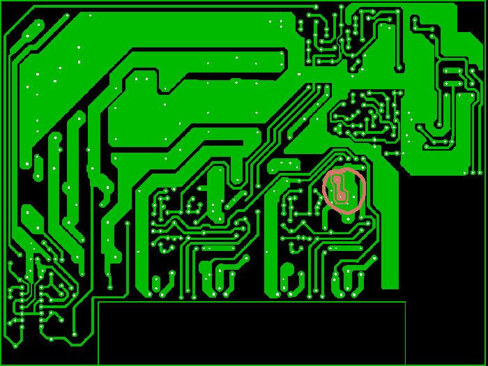

    Вот примерная разводка основных цепей усилителя. Как можно заметить, я специально разделил УН и ВК - они могут быть разнесены при необходимости даже на две (близко расположенные ) платы. Как видно из схемы, ВК с УН соединяются двумя проводами - выход УН и цепь ООС. L1 - в простейшем случае 12-15 см многожильного провода 0,5 кв. мм.

    Ну, прям счастя привалила
    не знаю как и благодарить... короче спасибо громадное

    Я специально оставил его в простейшем виде . При применении диодов Шоттки в выпрямителе их шунтировать не обязательно, но для обычных желательно шунтировать диоды плёнкой в 10-100 нФ (в зависимости от конкретного типа) .
    Который?
    Алексей
    Это я не вам -в этом вы лучше меня разбираетесь!

    лентяй Аватар для Alickkk
    30.12.2006
    Барнаул
    4,418

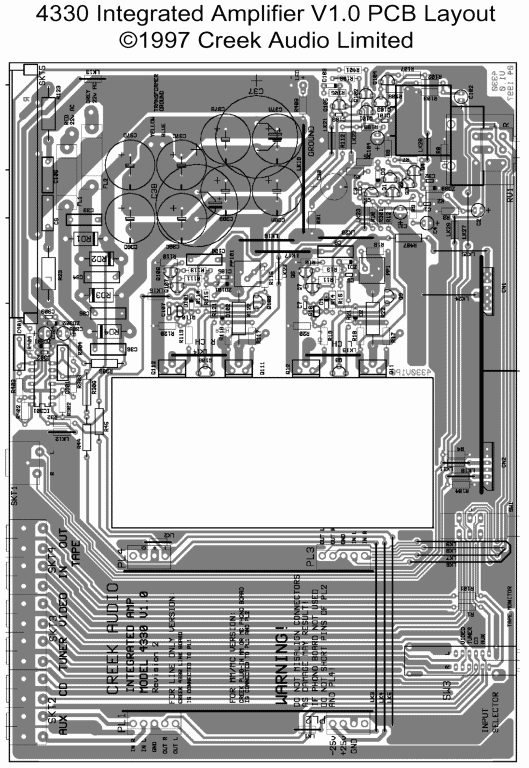

    Кажисть вот эта

    Кажисть вот эта
    Скорее вот эта

    Цитата Сообщение от Nikkov Посмотреть сообщение
    Скорее вот эта
    Да, до неё-то я как раз и не дошёл...
    Фенькс Nikkov

    Ура!!! Победил!!! Просто тупо дорожки перерезал и соединил проводами, как научили...
    Даже при отсутствии C-1nF, железная синусоида, без возбуда, при максимальном размахе сигнала!!!
    Конденсатор 220nF между +-23V(питание такое) тоже отсутствует.

    а где схема от этой печатки?
    Всё тут.
