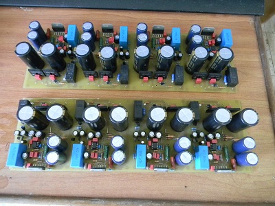

    Вот кстати , закончил сборку для своей активной четырехполоски
    Два по четыре уся
