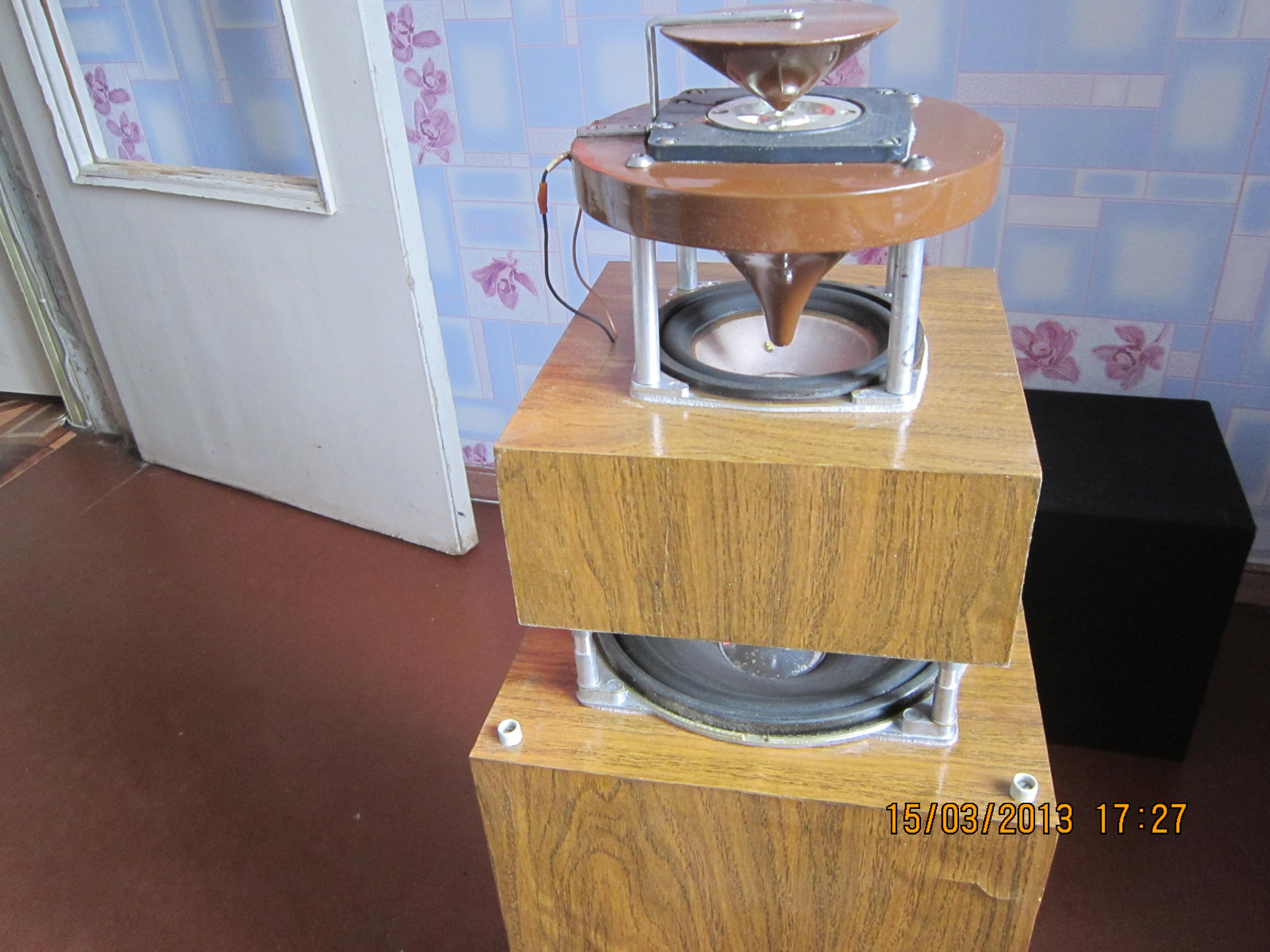

    Сегодня в первый раз запустил свой усилитель...
    Это радует.

    Сегодня в первый раз запустил свой усилитель, корпус пока не доделанный. Впечатления самые хорошие, давненько я не слушал такого звучания, очень хорошие НЧ, СЧ, ВЧ. Звучание очень приятное, не напрягает, в общем не жалею, что собрал этот усилитель.
    Какие были изменения? Регулировки?

    В комплектующих тоже самое, кроме выходного каскада где немного не SMD деталей, регулировки напряжения и ток рекомендованный от 100 до 200мА( у меня 150мА ). Вообще изменение схемы я даже и не хотел.

    НЧ, СЧ, ВЧ - прорабатываются очень хорошо, и очень детально. Пока ещё не сравнивал с другими (потому что корпус недоделанный), но из знакомых кто послушал немало очень хорошей аудиотехники, уже звук оценили что хороший, не смотря даже на то что межблочные и акустические кабели простые фирмы IXOS.

    А что, у "другого аффтора" эта схема способза зазвучать?
    Про других говорить не буду, а этот звучит.Нажмите на изображение для увеличения.
ID:	185275 АС - эта. Трёхполосная АС пространственного звука. В.Шоров, В.Янков.
