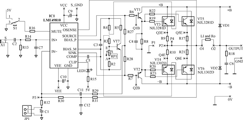

    Добрый день, господа.
    я давеча схемку нарисовал, гляньте пожалуйста опытным взглядом, где что не так.
    Вложение 31546
    Тоже , но крупнее в архиве
    Вложение 31548
    Эскизы печатки в предыдущем посте я тоже поменял.
    https://forum.vegalab.ru/showpost.ph...&postcount=186
    29.08.2008
    Схемы изменились
    https://forum.vegalab.ru/showpost.ph...&postcount=223

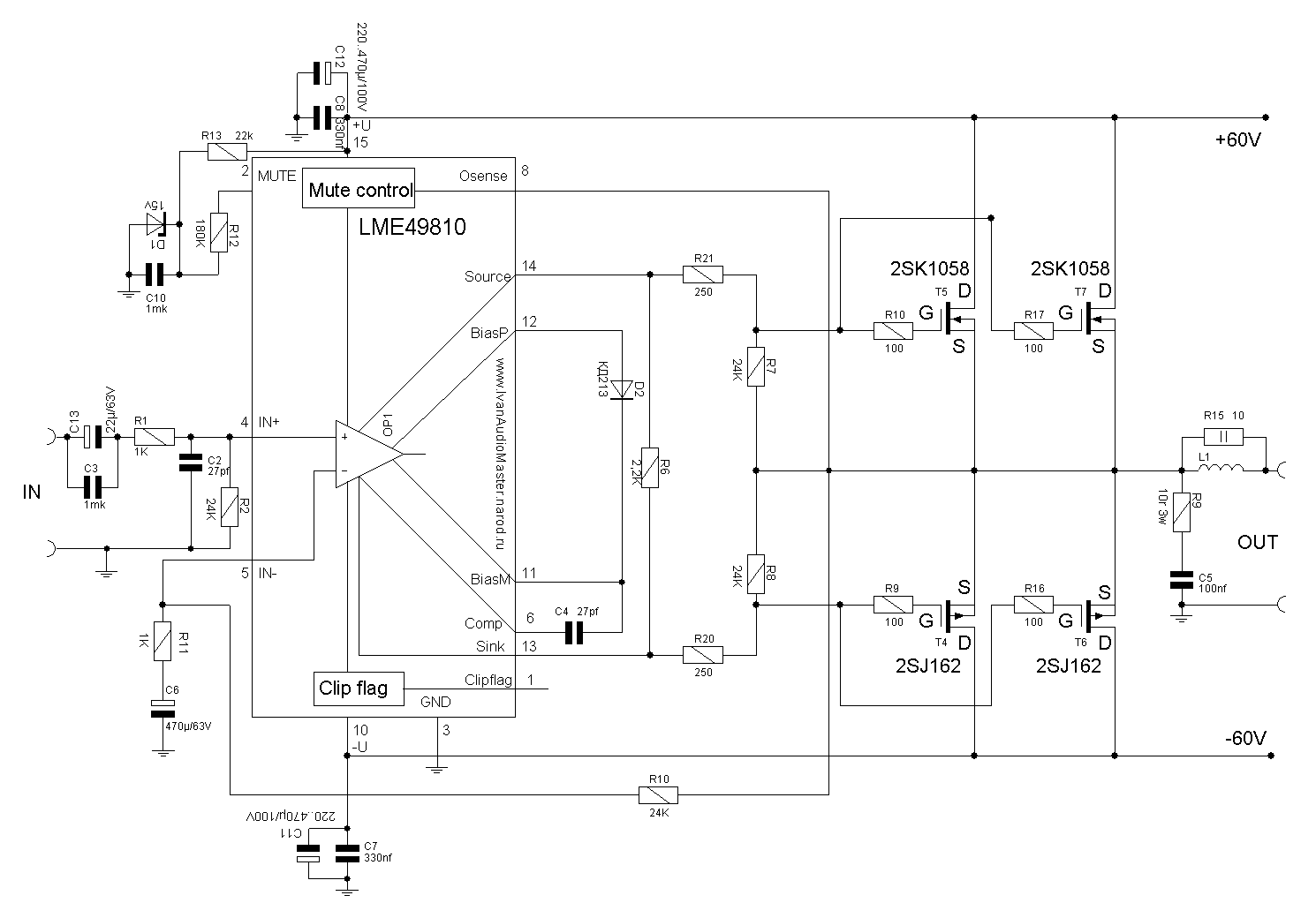

    Вопрос к ALEX & Yury Novikov. Как лучше сделать сабовый усилитель из LME49810+2-е пары 2SK1058/2SJ162. Понятно, что лучше применить LME49830+IRFP9240/IRFP240. Но сейчас в наличии не имеется. Возможно стоит латералы привинтить без предвыходников? 49810 потянет две пары латералов на таких низких частотах? ALEX покажите свою схему сабампа. Усилитель изобретается для 300гдн-11-8(18") в ЗЯ 140л. Фильтр будет активный. Спасибо за подробный ответ.
    Залить схему на форум не удалось, тогда ссылка:
    http://ivanaudiomaster.narod.ru/SUBAMPpre49810.GIF
    или
    www.ivanaudiomaster.narod.ru/SUBAMPpre49810.GIF
    Народ иногда тоже подглючивает.

  7. #226
    38,942
    По умолчанию Re: LME49810 и усилители на ее основе
    Можно.
    В статье есть - 2 канала на второй плате, без превдвыходников + отдельная платка токовой защиты.
    Фильтр к нему - тоже есть в статьях на сайте (SubFlt Digi).
  8. #227
    Аватар для Yury Novikov
    08.05.2006
    2,336
    Не совсем понятно назначение дросселей 100мкГ в питании 498**. Если это для подавления пульсаций по питанию, то индуктивность мала. Если это для предовращения возбуда на частотах >1МГц, то откуда ему там взяться? Опять же если это относительно маломощный домашний усилитель (судя по ВК), то зачем нужен индикатор клипинга? Есть вероятность что усилитель когда-то будет работать на полной мощности? Два индикатора питания + и - ? Для ВК на мосфетах С7 10пф может оказаться мал. Есть риск возбуда. Надо начать с 50-100пф и уменьшать при настройке. С3С4 маловаты, неплохо бы увеличть до 1000 мкф. А в целом, должно работать.
    Последний раз редактировалось Yury Novikov; 22.05.2008 в 11:41.

    12.01.2008
    Алтайский край. Наукоград Бийск.
    1,295
    Я имел ввиду lme49810 + 2-е пары латералов без предвыходных транзисторов. У вас такого варианта нет в статье. Специально сейчас скачал(на предмет обновлений). Почему PRELIMINARY осталось в заголовке? Ещё не завершили статейку?

  11. #230
    12.01.2008
    1,295
    Наконец понял. Вот так?
  12. #231
    38,942
    А по два в параллель зачем? На 4 ома?
    Если на 8 - хватит и по одному в плечо.

  13. #232
    15.04.2008
    СПб
    788
    Предполагалось использовать готовые дросселя как фильтры, понимаю что индуктивность мала, просто пока больше с приемлимым током не нашел. Не подскажите, какой ток будет по цепям питания ЛМЕ при +-55в?
    Два светодиода в питаниии - это индикаторы перегорания предохранителей. Распаиваются непосредственно на плате.
    Те, что на выпрямителе, просто наличие питания, для собственного удовольствия.
    Вся индикация на переднюю панель - с микроконтроллера.
    Clip - разводил про запас, инвертор ставил, чтобы не тащить + питания на переднюю панель, а за одно и от "дурака" со светодиодом на 0,5А.
    Хотя мне оно вообще не надо, у меня 49830.
    Последний раз редактировалось KNLL; 23.05.2008 в 15:11.
  14. #233
    12.01.2008
    1,295
    Для надёжности. Это для музыкантов, там запас прочности нужен. Они как попало технику юзают. Возможно питание подниму до 70в. И транзисторы не дорогие 150р всего, не великое увеличение себистоимости 300р на канал. От китайских девайсов народ устал и требует качества. Меня больше интересует самочувствие LME, хотя частота низкая и ёмкость входная(input capacitance Ciss) у латералов всего 600pf супротив IRFP9240/240 1200pf. Этот усилитель планируется для динамиков 300гдн11-8 и JBL-e140-8r.
    Я тут подумал и решил. Резисторы в соурсах по 0,22R выкинуть и все 4-е транзистора непосредственно на радиатор, без изоляции. У меня латералы с GSD распиновкой(source на теплоотводящий фланец идут). Source на радиатор. Для повышения живучести выхлопников полезно будет. Ещё решил небольшое смещение на выходники дать(и + маленькая термокомпесация). КД213 на радиатор. Или какой лучше диод поставить или два диода? Вот думаю какой ток покоя выходников установить. 20..30ма хватит? Радиаторы тоже могучие имеются, 150*135*45мм, промышленные. Срединная часть от 15мм до 10мм к краям, не китайческая экономия! Ещё куллеров на них и будет могуче.
    Вот схемка во вложении.
    Последний раз редактировалось Ivan_; 23.05.2008 в 20:39.

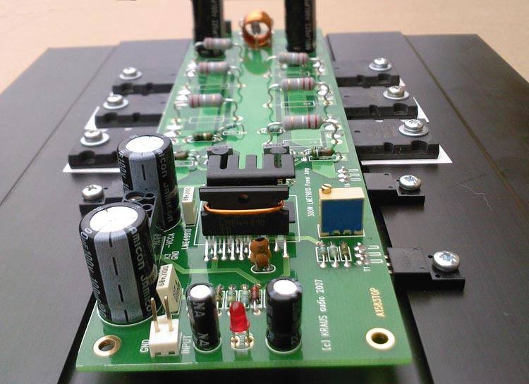

  16. #235
    12.01.2008
    1,295
    Юрий, ваша схемотехника однозначно нравится китайцам. Мне особенно нравится, что радиатор к lme привёрнут проволочкой. Я тоже так пытался сделать в попыхах, но болтами на 3мм значительно лучше получается.
ID:	31410   Нажмите на изображение для увеличения.

  18. #237
    12.01.2008
    1,295
    Нет, ну понятно, что ваша схема, однозначно.
    Тем более не публикуйте без упоминания авторства.
    http://www.diyaudio.com/forums/showt...5&pagenumber=7
    Ссылка на вашу статью там с упоминанием имени автора и вашего E-mail. Ссылка на статью в которой все ваши копирайты стоят. Я думаю, что китайцы и так бы эту статью увидели посредствам набора "lme49810" в гугле. Ну извините..
  19. #238
    38,942
    Нахрена там болтики? Это только в кустарном производстве, когда что дома есть - то и ставится.
    А по нормальному - на ЛМЕшку просто одевается радиатор без всяких болтов, на защелке. "Чпок" - и все
  20. #239
    08.05.2006
    2,336
    А я вот что-то не могу в розницу найти защелкивающихся радиаторов с 25 мм базой.
    А собственно и термоклеем все замечательно клеется.
