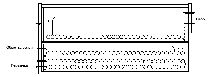

    Мотал на сборном сердечнике ETD34.
    Первичка - 90 витков диам. 0,3мм
    Обмотка связи - 10 витков в три провода диам. 0,3мм
    Вторичка - 16 витков в два провода диам. 0,6мм
    Вот по этой схеме:

    Resistant, Если чесно не понял что это за сердечник Но по цифрам вроде похоже на правду... Первичка тут должна содержать гораздо больше витков чем в полумостовых схемах.

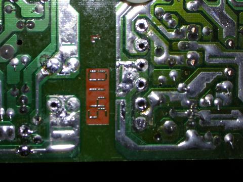

    Цитата Сообщение от Mishan
    Resistant у тебя пелевики сгорели.
    Точно!
    Как ты догадался?
    короткое замыкание где-то было
    Это я трансом намудил... Не пойму как у него обмотки расположены! :twisted:
    Вот откуда я его выпаял:

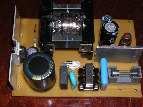

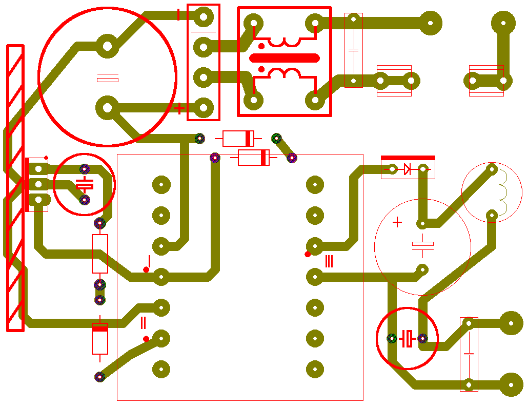

    Вот готовая плата и печатка:

    М-16, а данные на транс не укажешь?
    И сколько у тебя опорное напряжение получилось?
    По даташиту должно 5,7в а у меня 5,8в...
    И диод (VD6) я поставил 1N4007 хотя рекомендуют ультрафаст...

    Resistant, Данные своего транса не помню (несколько лет прошло) намотан он на пермаллоевом колечке МП-140, БП 7,5В/5А. В твоём случае зазор в трансе нужен обязательно. А в кач-ве VD5 и VD6 по схеме при малой мощности БП я всегда использую P6KE200A и BYW26C соответственно, необязательно с TOP22x. Ну, и ввести ОС на оптопаре и TL431 очень желательно. Кстати.
    У Power Integrations кроме всего прочего,есть симпатичная софтинка для рассчёта источников питания на базе их микросхем. Сама всё считает, включая зазор в сердечнике, чего куда мотать и какие детали использовать, а потом указывает на близкий по параметрам аппнот с готовой схемой.
    [ADDED=M - 16.]1112855059[/ADDED]
    А по поводу "верхнего" транса - никаких перемычек не надо, используй верхние правые две ноги и "хобот" из транса(средняя точка). Остальные - пусть висят в воздухе.
    Последний раз редактировалось M - 16.; 07.04.2005 в 10:24.
