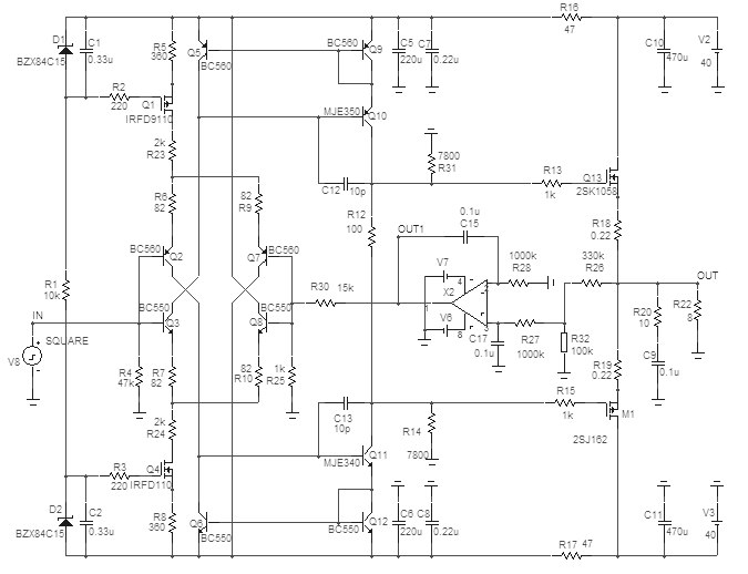

    Навеяно перепиской с камерадами Lelik и ИГВИН. Усилителей такого типа не делал и не слышал Давайте еще разик напряжемся и поможем довести эту схему.
    Схема обновлена, призываю пользоваться текущей нумерацией элементов во избежание путаницы.

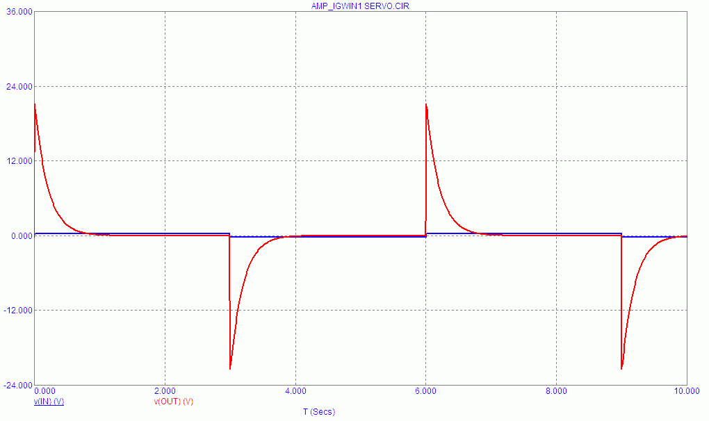

    Цитата Сообщение от PSV Посмотреть сообщение
    Игорь 0,1мкФ/1МОм мало,надо хотя бы 1мкФ/1МОм.
    Вот схема, вот процесс...
    Откуда видно, что мало?
Название:	AMP_IGWIN1 SERVO_sch1.PNG
ID:	19981   Нажмите на изображение для увеличения.
Название:	AMP_IGWIN1 SERVO_graf1.PNG

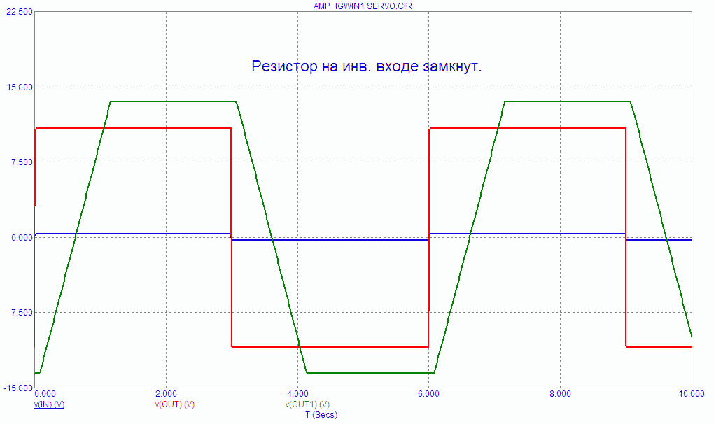

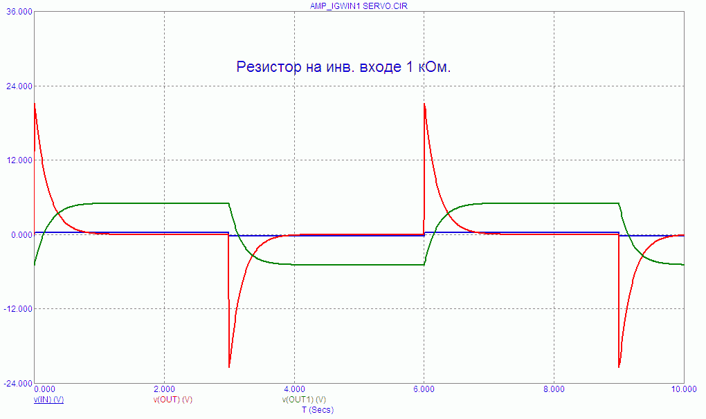

    Зачем делитель на входе интегратора?
    Чтобы не ставить диоды на входе ОУ.
    Зачем надо такое быстрое устаканивание?АЧХ режешь снизу и на СЧ спад позже выходит.Без проблем можно сделать 3-4 сек.
    Хочу заложить возможность установки 0,1 мкФ, как более дешевых и распространенных. Если захочется очень качественные, найти тоже будет легче. Кроме того, акустика ниже настройки фазоинвертора раздемпфирована, попадет инфра, будет болтанка. Слишком хорошо тоже нехорошо.
    Что там на выходе опера?
    Вот картинки, схема пост 221:
Название:	AMP_IGWIN1 SERVO_граф_замк.PNG
ID:	20019   Нажмите на изображение для увеличения.
Название:	AMP_IGWIN1 SERVO_граф_1k.PNG

    Мужчины! Блина! Ну давайте определимся с допустимым типом конденсаторов, а потом уже будем смотреть на емкость! Ну я вас очень прошу!
    Сергей.

    Аватар для GREY
    11.04.2005
    Рига, Латвия
    5,160
    По умолчанию Re: Давайте поможем сиротке (мне) довести до конца еще один усилитель!
    Резистор в стоке 1058 0,1 Ом для установки тока покоя, и рядышком штырьки обязательно. Контрольные точки, места не занимают, удобство, комфорт в наладке
    А потом его коротить что ли? Или как? А на счет контрольных точек, вот что думаю: у меня есть мелкие крокодилы, с очень мягенькими проводами, я их нахально прямо за выводы резистора цепляю и кручу спокойно. Рекомендед!
    Можно Рифу 426 или другой метализированный полипропилен,посмотри в Эльфе.1мкф~1евро.
    Правдивцев, с тобой даже не интересно, да! Страница 687, правый нижний угол, восьмая строка снизу: Рифа 426 1мкФ №65-576-64
    Цена вопроса 71 еврокопейка+налоги.
    Но бОльшаяя емкость совершенно бесчеловечного размера! Ну если очень надо, то хрен с ним, тога уж ладно. Только если очень.
    Если остановиться на такой емкости, то туда же можно будет пхать и лавсан высоковольтный по микрофораду, у кого что будет.
    Очень, очень прошу, давайте не будем сползать в сторону, а четко ответим на поставленые вопросы, не растекаясь, не сползая на сопутствующие темы!
    Давайте, камерады, что делаем?
    Того: полипропилен 1 мкФ+910к.
    В случае чрезвычайной небходимости возможна установка 2.2 мкФ, если вопрос жизни и смерти, то 4,7 мкФ, ну а если вы будете угрожать съесть мои утренние бутики, то аж до 15 мкФ, но прошу учесть, что это кирпич 20*35*40 мм!!!
    Да, резисторы из истоков выхода выкинуть нафик...
    ???????? Пошто барин?
    Андрей выше рекомендовал резко уменьшить емкость конденсаторов в питании, как электролитов, так и шунтов, как в УН, так и в повторителе. Что вы думаете по этому вопросу?
    Погнали про интегратор.
    Диоды. Почему не ставим? Боимся утечек? Другие причины?
    Диоды. Зачем ставим? Опасамемся за входные цепи опера?
    Фильтр на входе и выходе? Фаза, ПХ? Четко и конкретно.
    Шунты в питании по типу. Хрен с ним куплю другие кондеры, какие? Все тот же полипропилен? Или можно ограничиться лавсаном, коего у меня есть запас и который продается в любом лабазе по смешной цене?
    Персонально Игорю: в схеме 221 исчезли резики из эмиттеров? Почему?
    Еще раз прошу, конкретно, не отклоняясь! Спасибо!
    А то я никогда не закончу, вернее не начну!
    Сергей.
  12. #231
    13,070
    О, Сергей, хоть кто-то ещё хочет УПТ
    Присоединяюсь к о. Сергию!...
    надо ставить паттерн с лидспейсингом 10 мм и тогда можно спокойно закладывать емкость 1мкФ, такие кондеры есть везде за очень дешево!
    У меня есть 1,0uF 5mm. Будешь разводить, заложи оба размера
    Можно Рифу 426 или другой метализированный полипропилен,посмотри в Эльфе.1мкф~1евро.Там ещё есть ICEL MPWR по полтора еврорубля.
    Кто бы мне прислал десяток-другой!
    Вопросы:
    1. А чё, биполяры в ИТ ставим?
    2. Фильтр RC-RC ставим? Ась??
    Добавлено через 7 минут
    У меня только крупные и злые!
    Да вставь ты эти контрольные точки, удодно дудет!
    1. не ставим. 2. без них лучше.
    На выходе RC-цепь в землю. На входе - я ничего не ставлю никогда.
    Там сам РГ фильтр нехилый.
    Упаси Бог лавсан в питание. Лучше вообще ничего.
    На деле нужен полипропилен. Можно малую емкость NPO.
    Всё, Серега, диодов нет!
    Последний раз редактировалось ИГВИН; 15.03.2007 в 00:01. Причина: Добавлено сообщение
