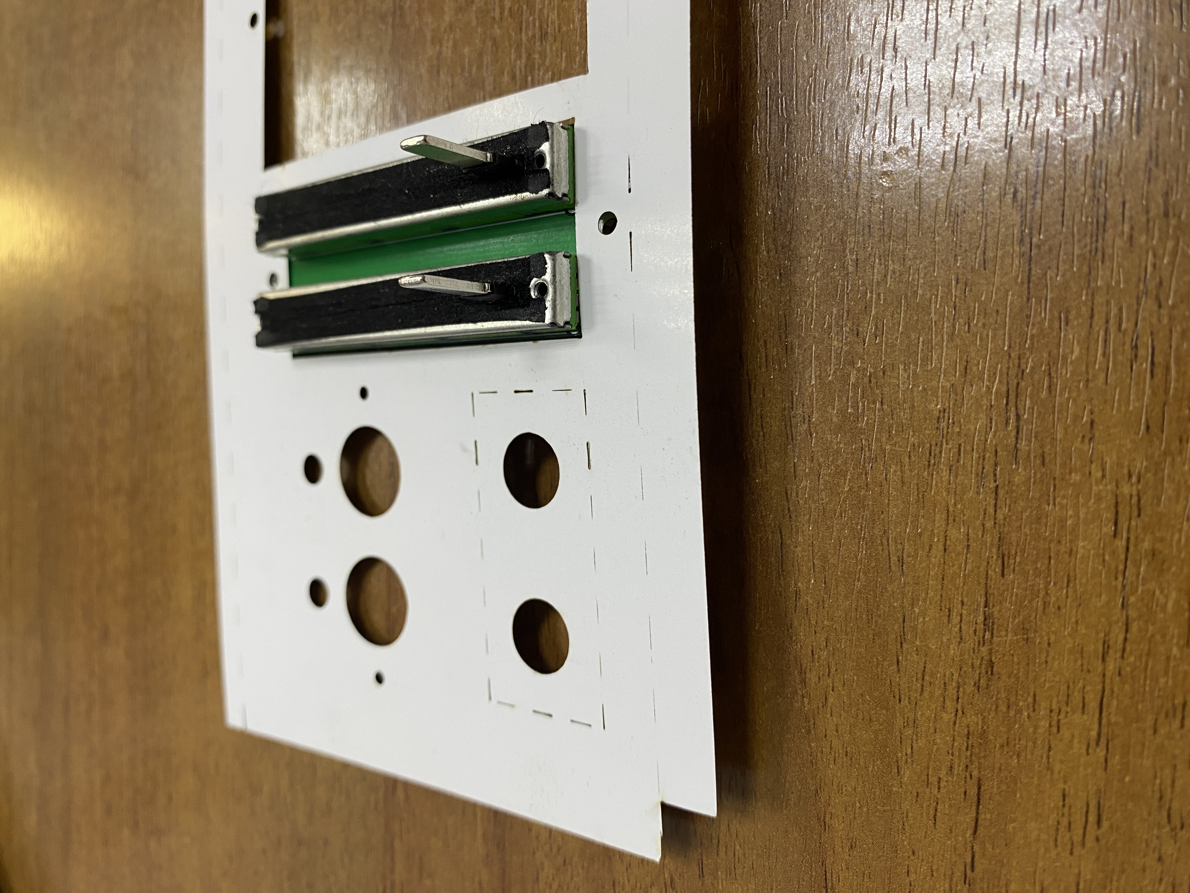

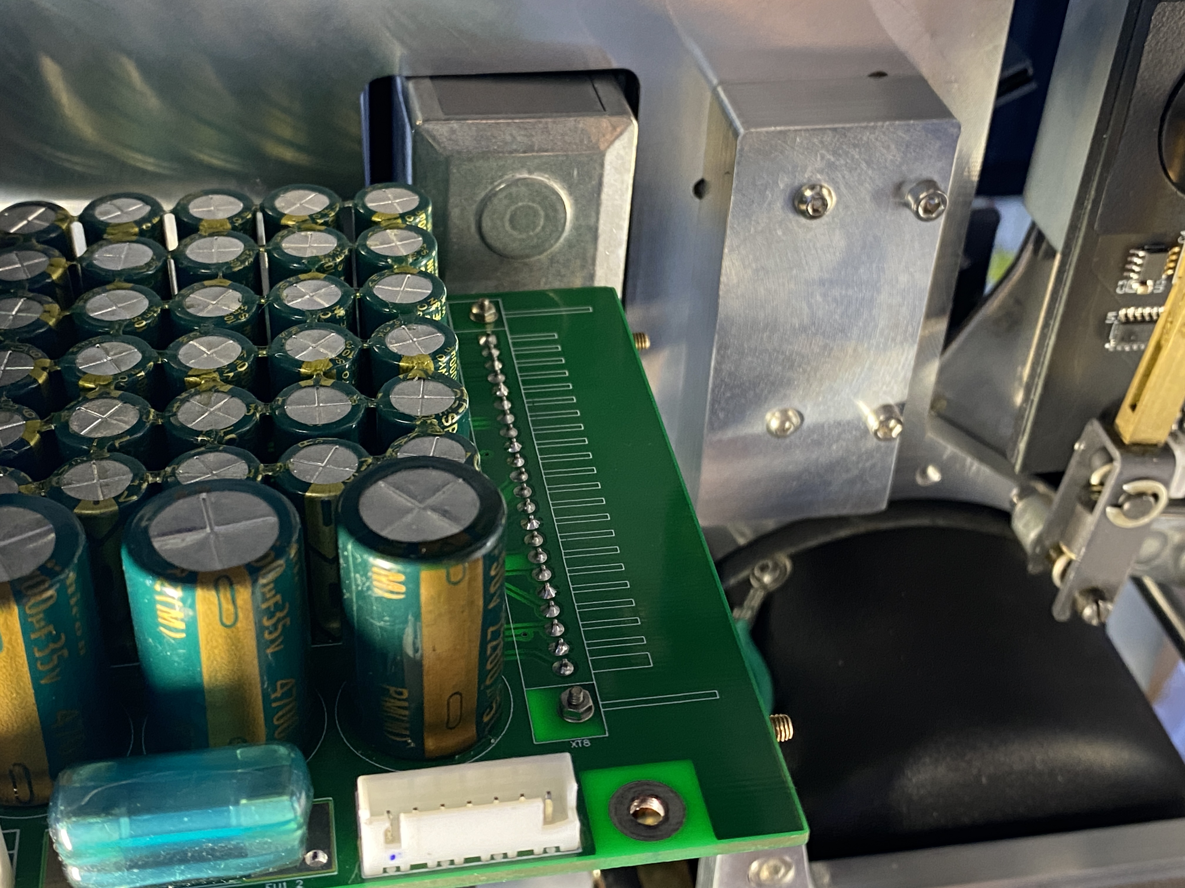

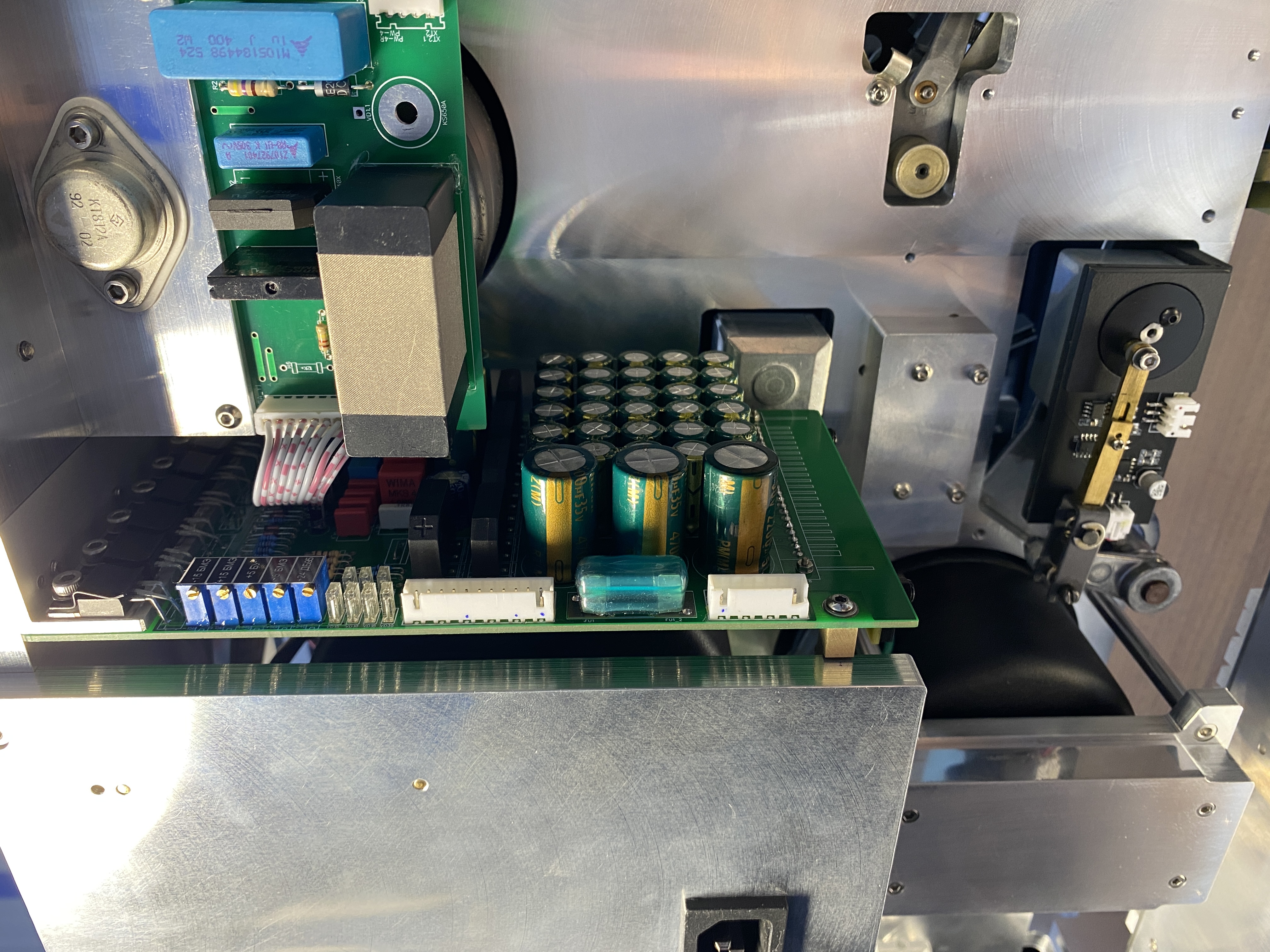

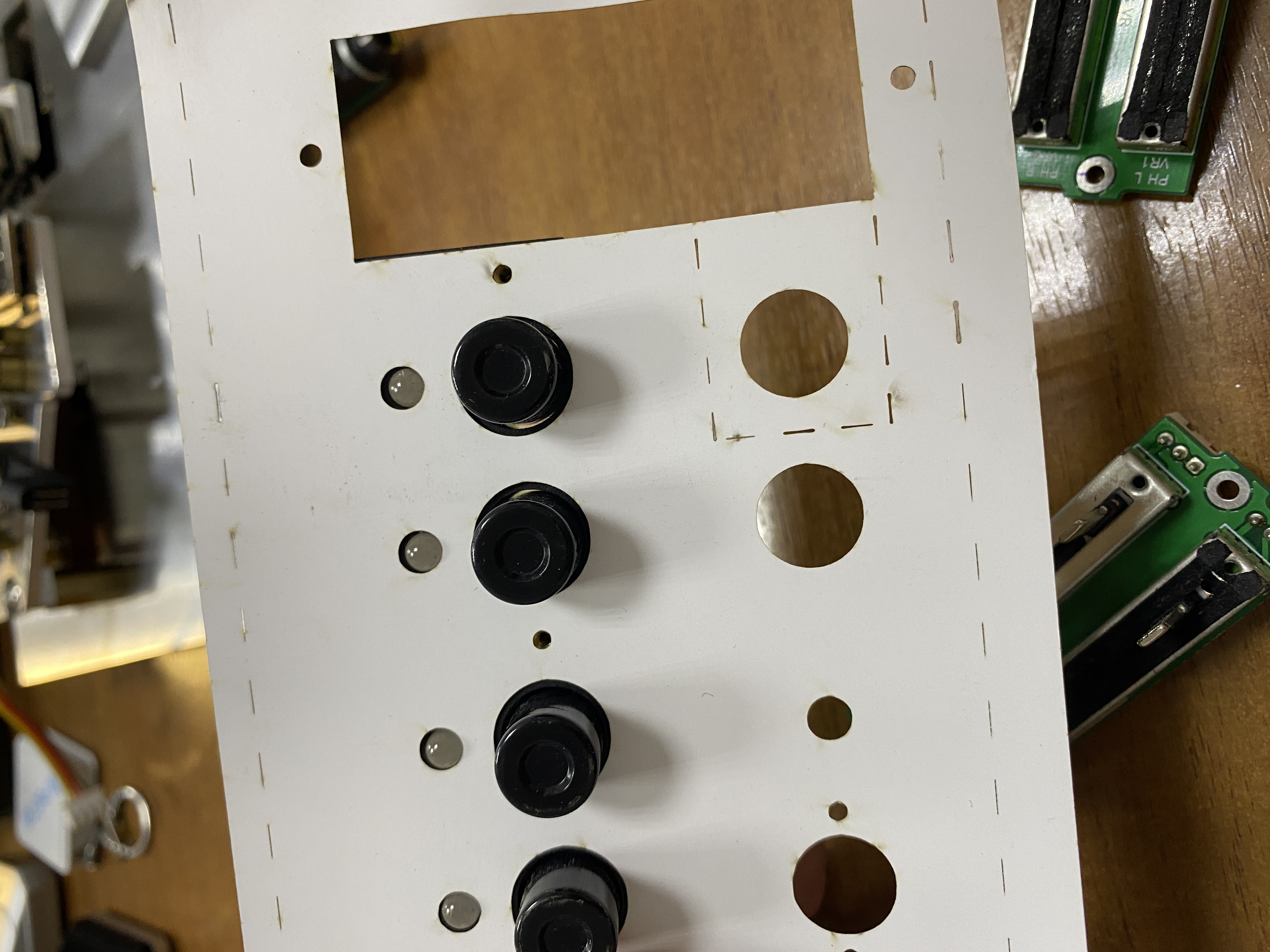

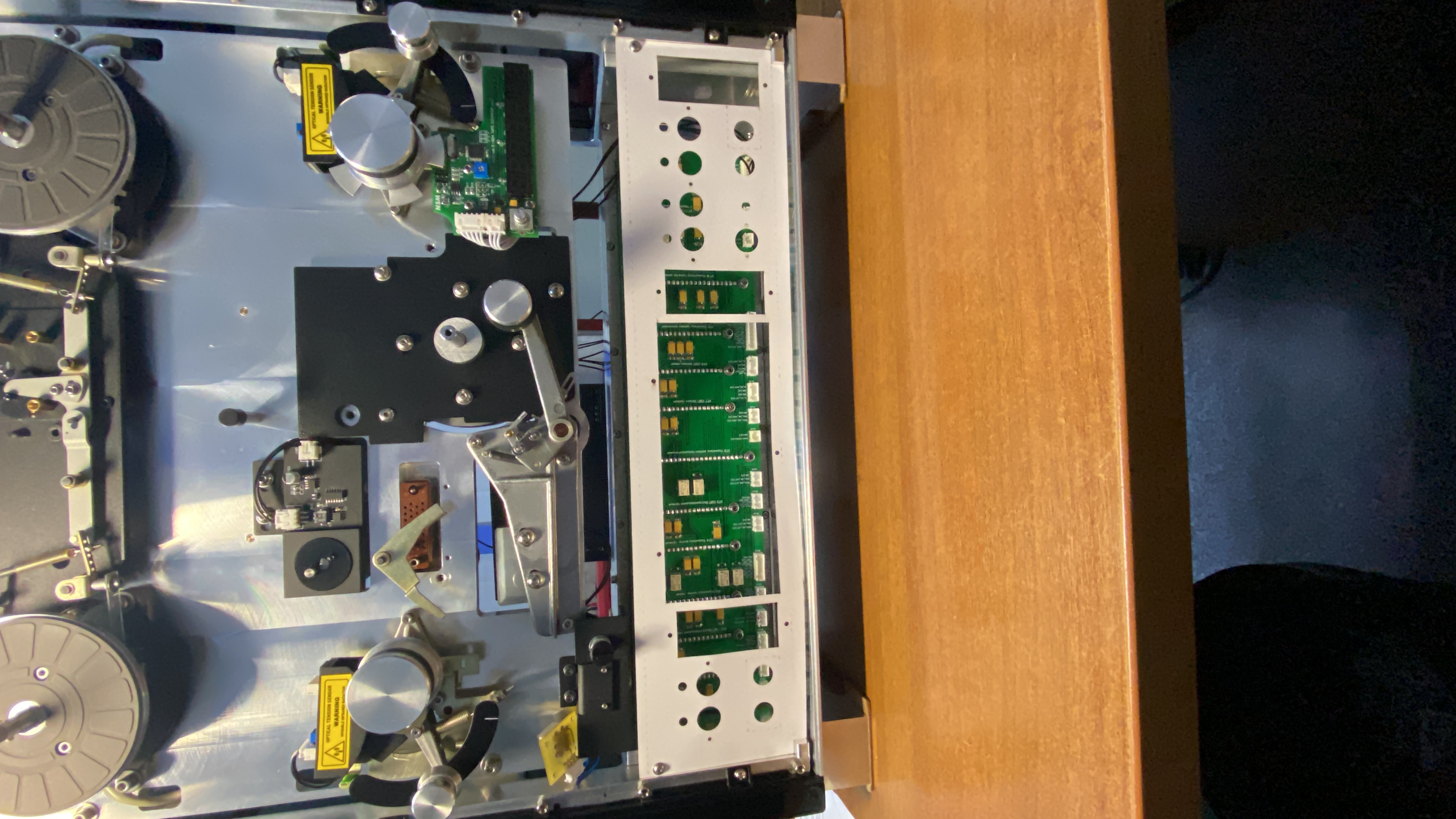

    Олимп 003
    Процесс идет!
    Будет новая версия БУ и параллельно изготавливается новая откидная панель, панель пока
    почти штатная, но это пока.

    На белорусском форуме модер раздал буйным карточки и тоже все успокоились)))
  6. #23845
    22.06.2005
    4,604
    Валерий нас тут технопорнухой снабжает, за это в баню не отправляют

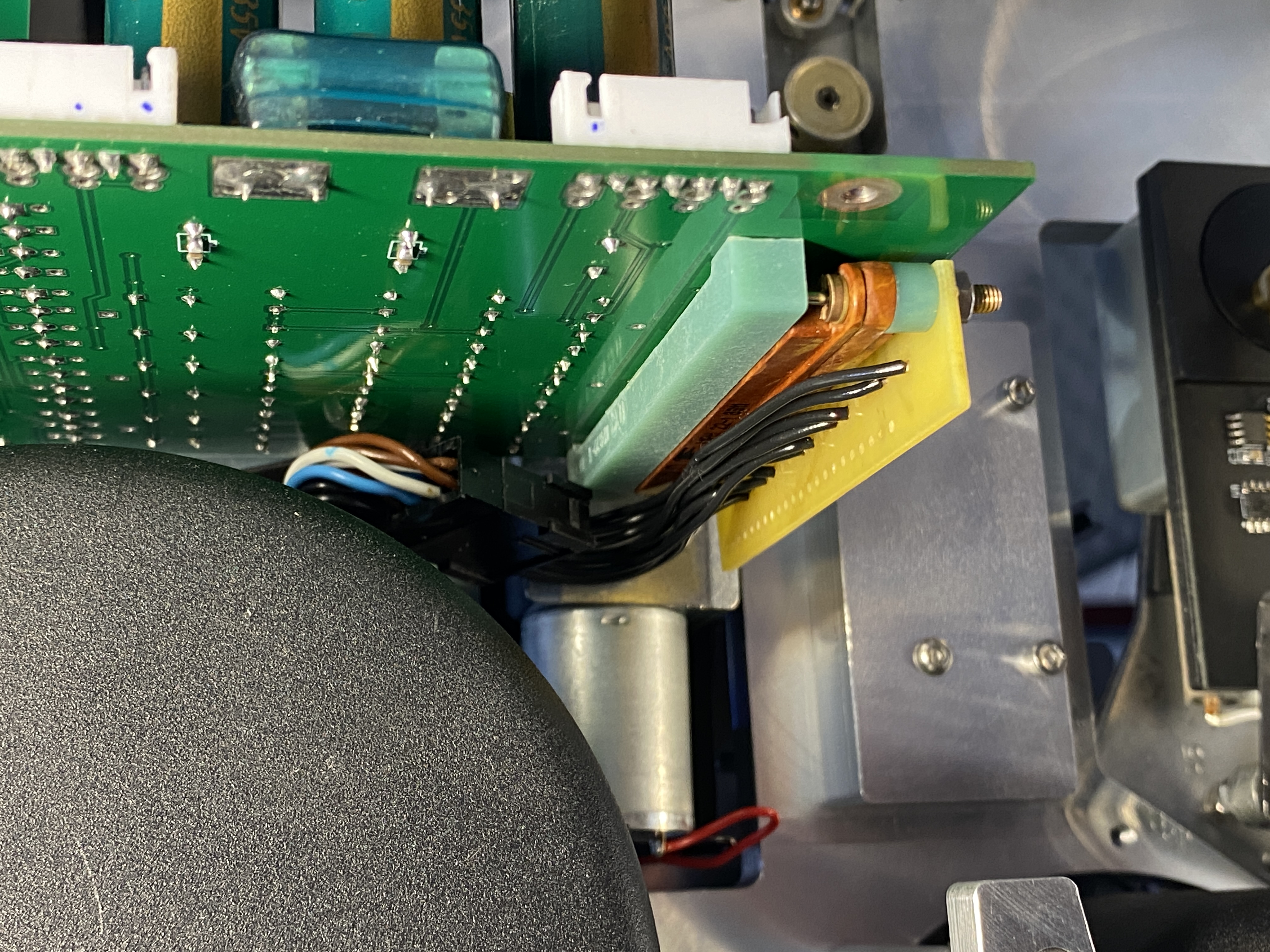

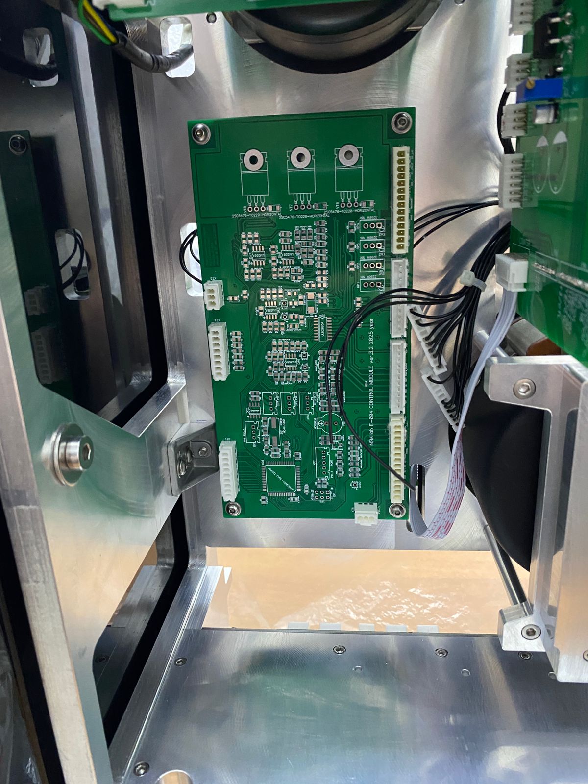

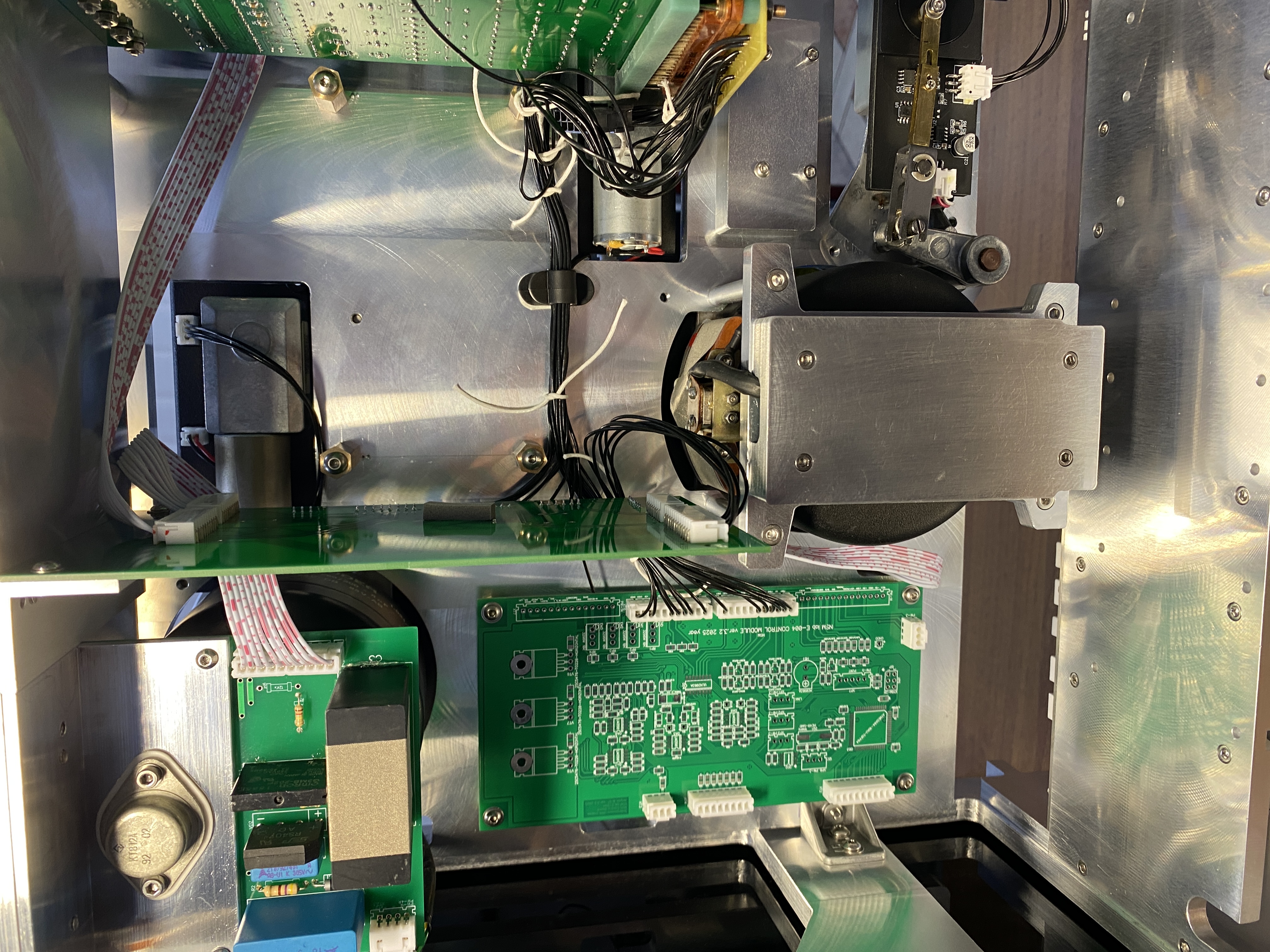

    Олимп 003
    Разводка будет сделана мало видимой

    Ввод на ИСН сделан менее коротким и с обратной стороны.
    Для этого пришлось разъем впаять с другой стороны.

    Тогда, хотя бы, задняя стенка нужна прозрачная!)), а может и передняя?)

    Я подумаю над таким предложением. )

    Это как? По стэлс-технологии, как B-2, F-22A ?

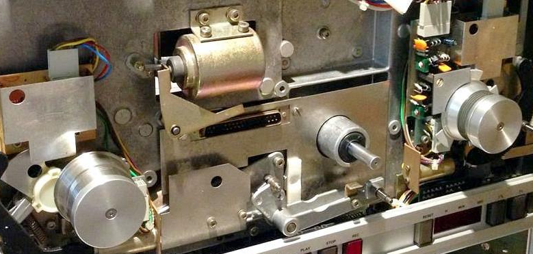

    Ну, пусть резвится... почему то он не заменил тяговый болт на не магнитный? а начал ещё магнитов добавлять(((...
    В своей практике уже как то сами сформировались правила "магнитной гигиены") - ни каких магнитов на столе, отвертки перед работой размагнитить, не касаться ими головок/тонвала/включенных ЭМ/ и т.п. хотя намагниченность их встречаю постоянно - т.е. бороться с этим приходится часто, и не всегда эффективно(((!!!
    Разговоры про "не влияет"/"ерунда" и т.п. через какое то время начинают ударять по карману - ЛИМы удовольствие не дешевое((( - у них ресурс и так ограничен, и повышать вероятность порчи - зачем??
    ---------- Сообщение добавлено 01:18 ---------- Предыдущее сообщение было 01:09 ----------
    ЛИВ выложил фотку Штудера Б67 с экраном под БГ

    У меня в руках было 2 R А700 - оба с магнитными тягами и болтами!!((( - потому Соколов их и повторил! - 1 в 1 )))
    Это было сделано специально! на других же ЭМ болты латунные!

    Борисыч, спасибо что запостили картинку здесь.
    Вот так просто и изящно одна картинка полностью убивает "псевдо аргументы" вредителей.
    Но "умным" (в кавычках) этого не понять. Да и с элементарной логикой у вредителей большие проблемы.
    Время рассудит и все поставит на свои места...

    ValeryDVD, выглядит заманчиво, а как в случае ремонта(?) - длины шлейфов хватит, чтобы плату перевернуть, или нужен комплект удлиняющих жгутиков?

    на современной элементной базе, когда правильно сконструировано, практически не ломается.

    Думаю , длины будет достаточно. Если что, поправим.
    Можно и жгутики.

    Может не ремонт, а наладка? - ситуации всякие всплывают)..
    ValeryDVD, иногда шлейфы гармошкой складывают и под платой прячут/стяжкой фиксируют

    Да, такое бывает!
