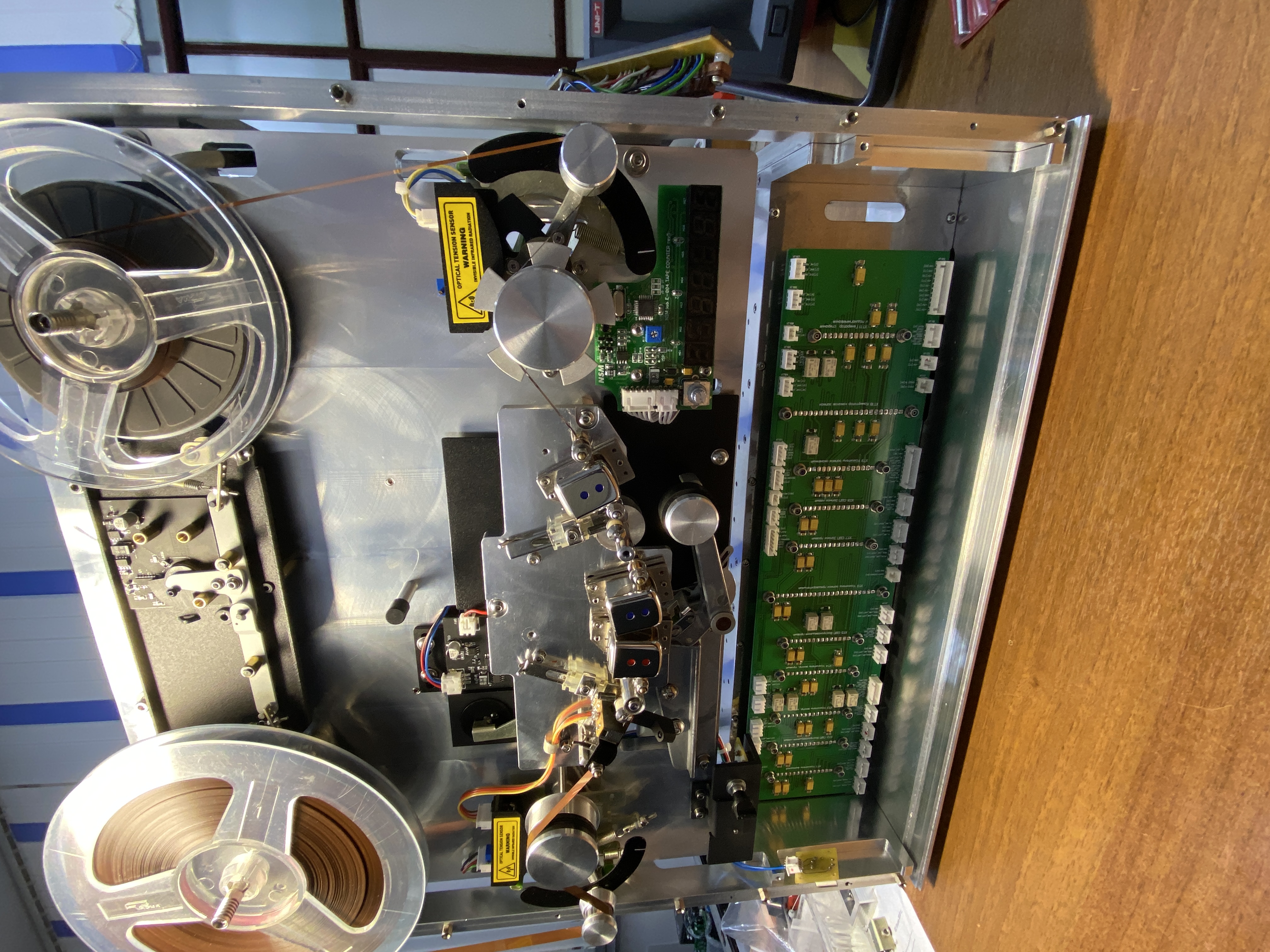

    Олимп 003
    БМЭ, процесс.

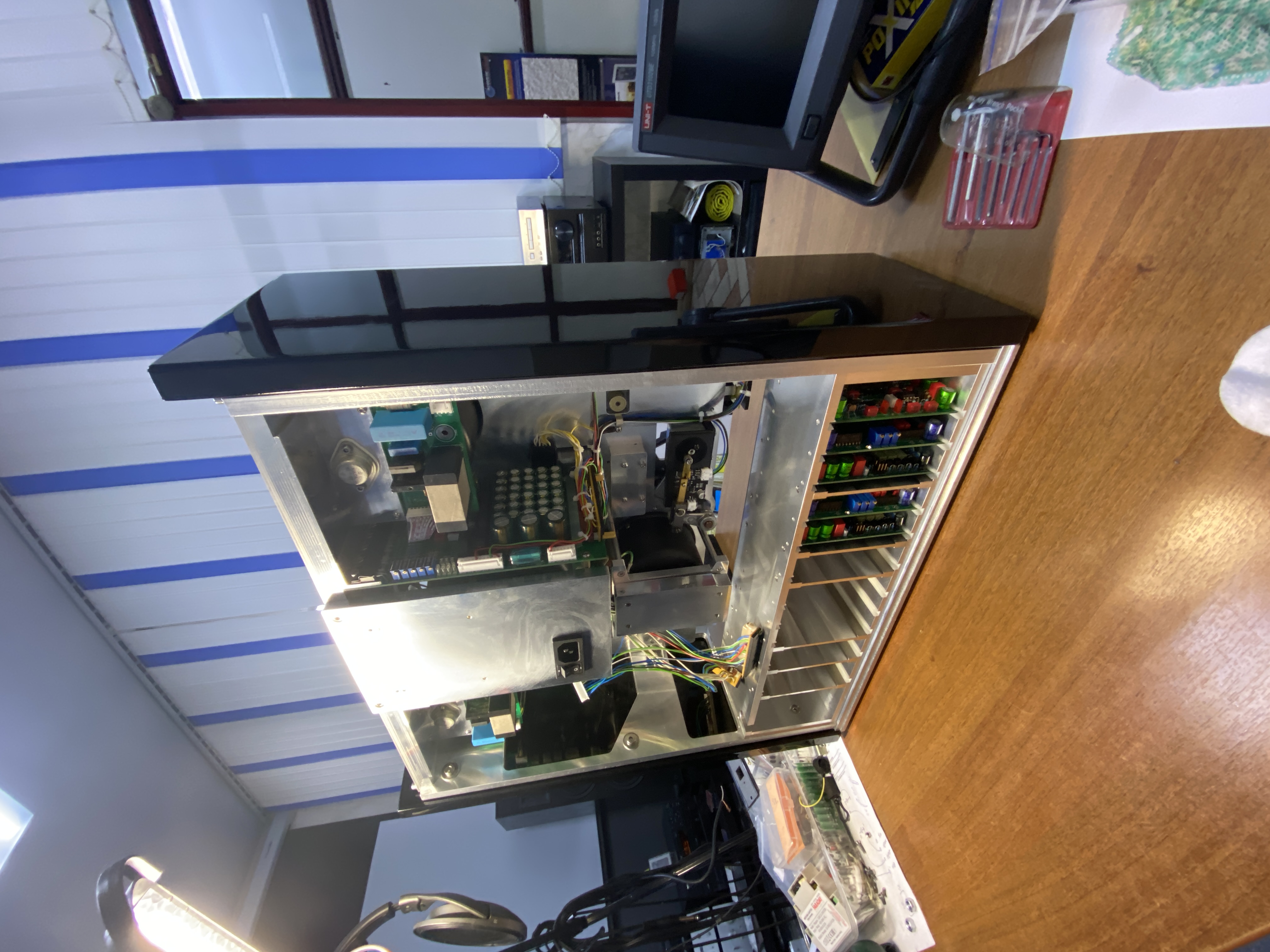

    Сделал заднюю стенку БМЭ

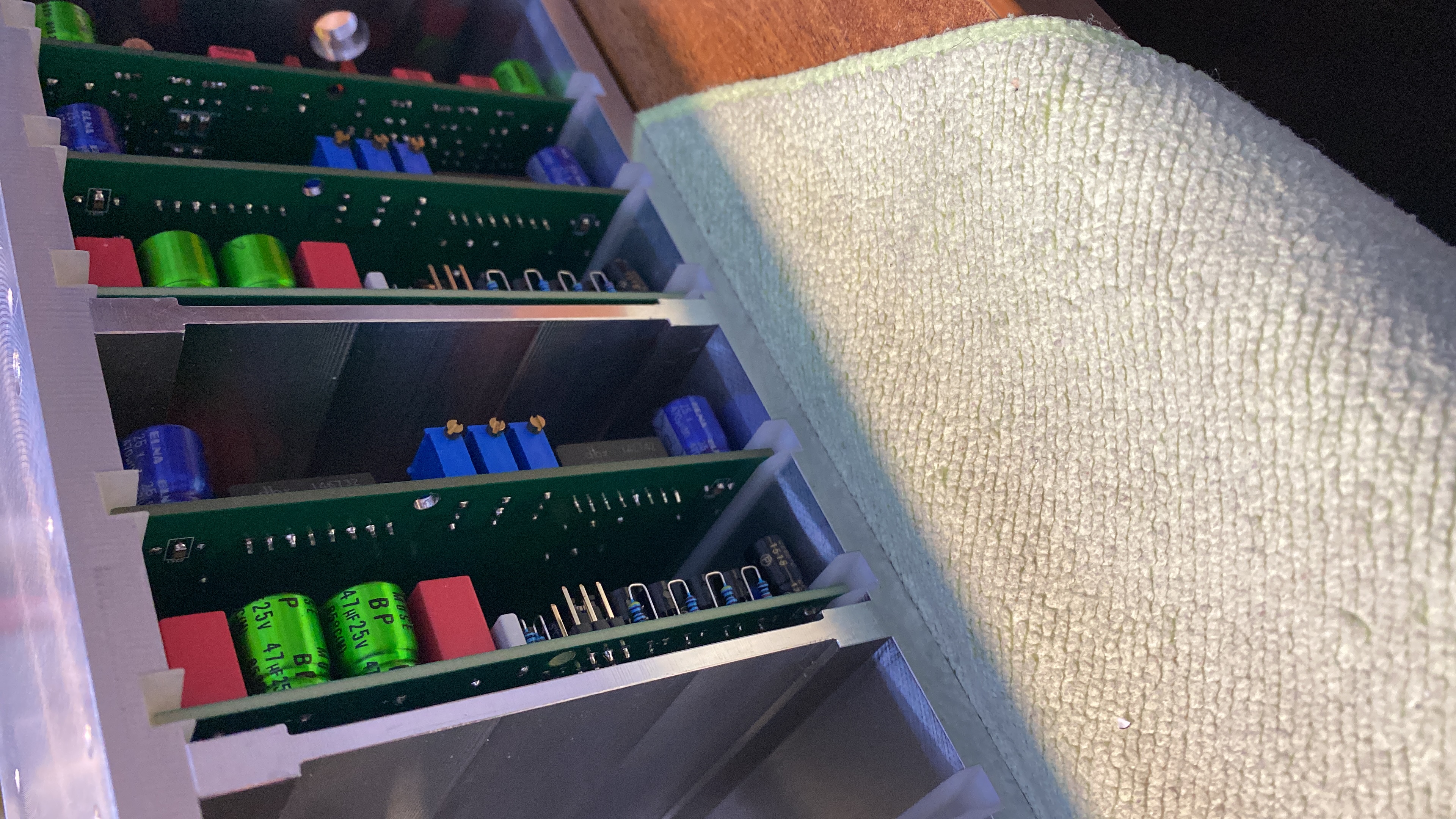

    БМЭ , процесс.

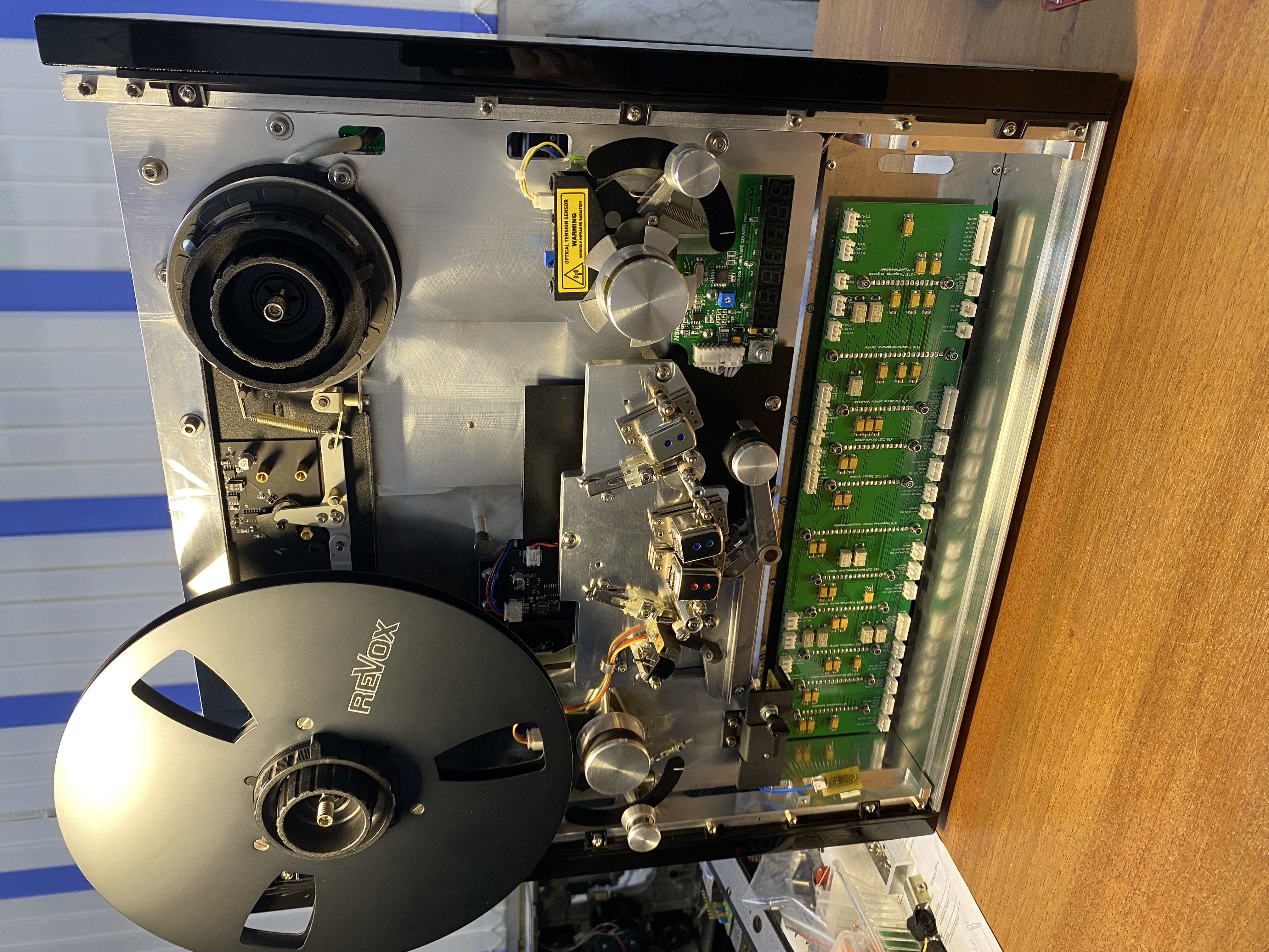

    Олимп 003

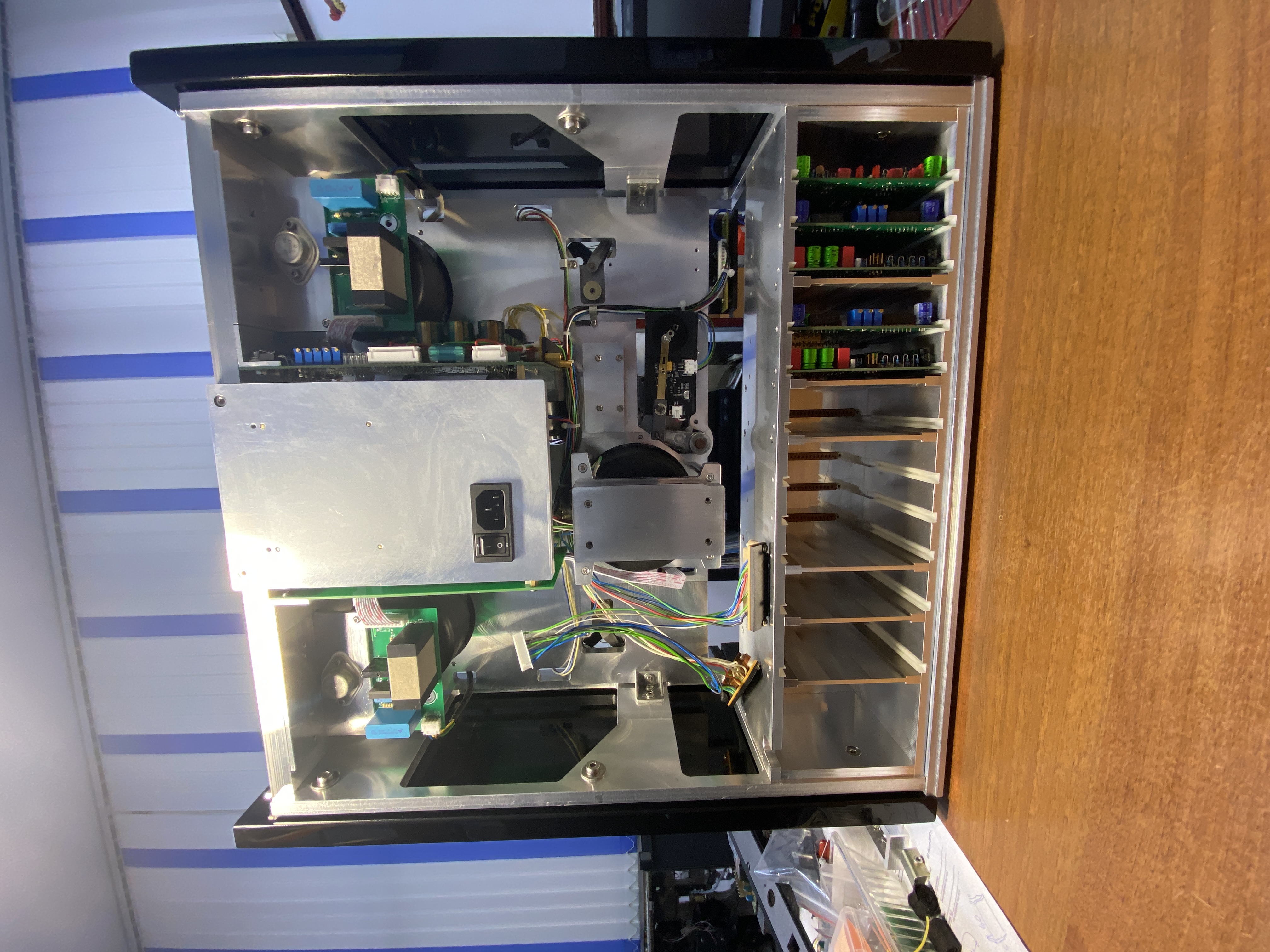

    Примерка, вроде все подходит!

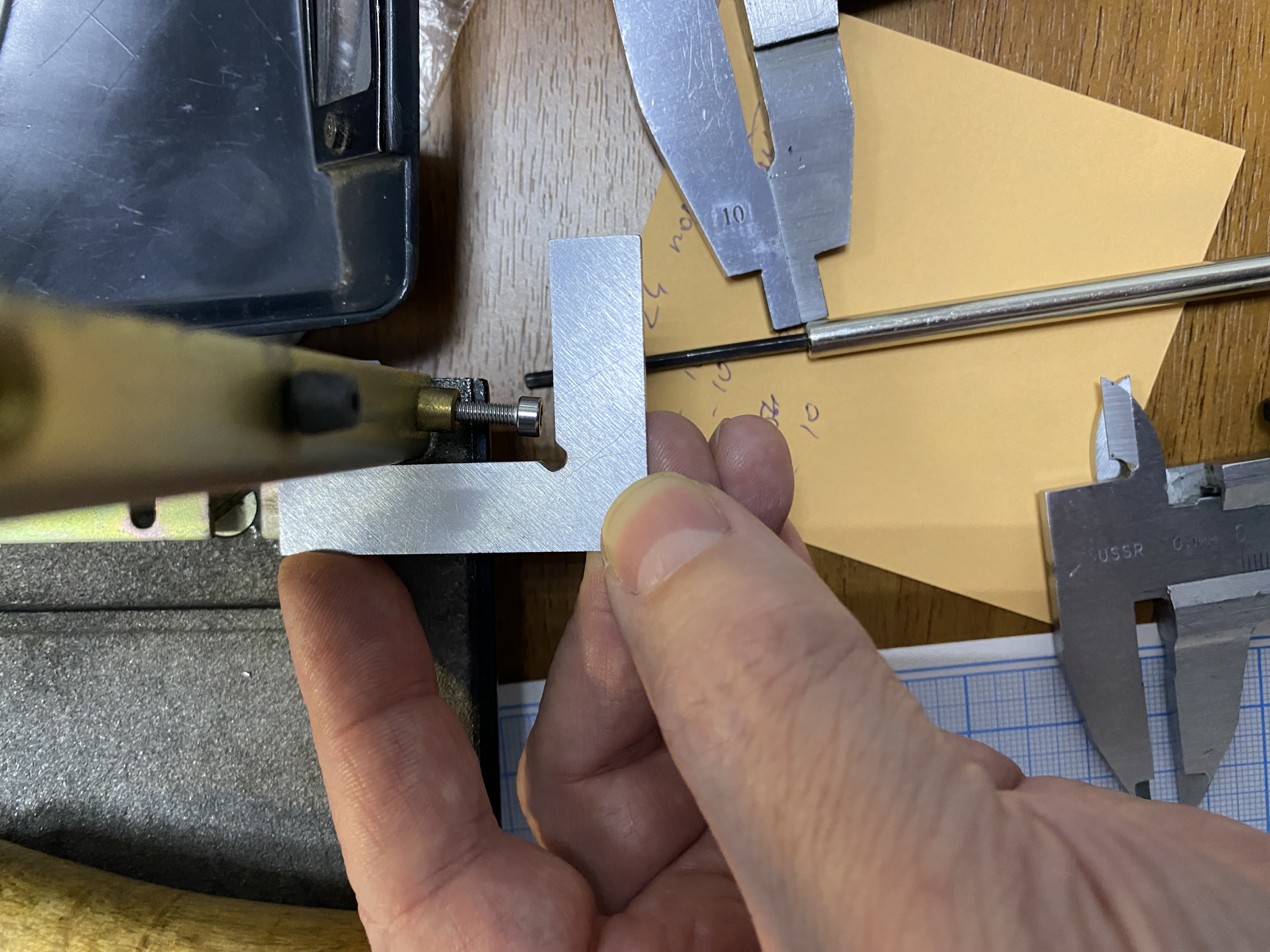

    Если всё делалось в САПРе, и станки программники, то и должно подходить), в древности часто промахивались((, да ещё когда всё делают разные люди - один одно подумал, другой про другое и пошло/поехало....
    Тут вспомнил как в о005 УВП оказался на 90гр. повернут)) - на плате не было заложено крепежных отверстий(видимо поручили кому то из новичков), а тот кто рисовал кронштейн придумал сделать входами ближе к БГ - регуляторы уровня воспроизведения "уехали" под катушку и с тех пор всем настройщикам пришлось иметь мелкую катушечки в хозяйстве(, и при сборке УВП слегка подсовывать под блок тормозов....
    В свободное время , ручка и лист бумаги
