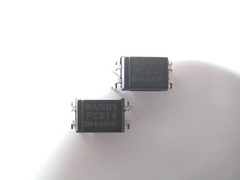

    Всем здравствуйте!
    Не подскажите это настоящие оптроны PC 814 или подделка?
  11. #2370
    Завсегдатай Аватар для Arena
    18.09.2008
    г.Минск
    1,099
    По умолчанию Re: Фуфло?
    Ттак вроде sharp давно уже ничего под своим именем из рассыпухи не делает.
    А в реальности разве с оптронами такого уровня (дешевыми) вообще проблемы есть?
    Лично я покупал pc817 , даже не смотрел на производителя, поставил в ИБП и все работает. Жалоб от клиентов нет.
  12. #2371
    18.12.2010
    550
    Спасибо за ответ!
    Да честно ни разу с ними не сталкивался еще, мне для гальваноразвязки USB транспорта Фламенко, тоят 17р. один. Оригиналы по моему дороже должны стоить.
  13. #2372
    18.09.2008
    г.Минск
    1,099
    Цена нормальная. Только вот оптроны именно sharp у всех в позиции "под заказ".
  14. #2373
    18.12.2010
    550
    Спасибо за ответ! Попробую заказать тогда в чип и дипе!
  15. #2374
    06.01.2005
    Toronto
    6,171
    Дa плюньте, никто не будет подделывать 20 центовую деталь нет никакого смысла в этом c 99.9% вероятности это NOS деталь
    да и в диджикее они сейчас есть от Шарп по 50центов за шуку

    18.12.2010
    550
    Может Вы и правы, какой смысл! Попробую с ними, что получится!

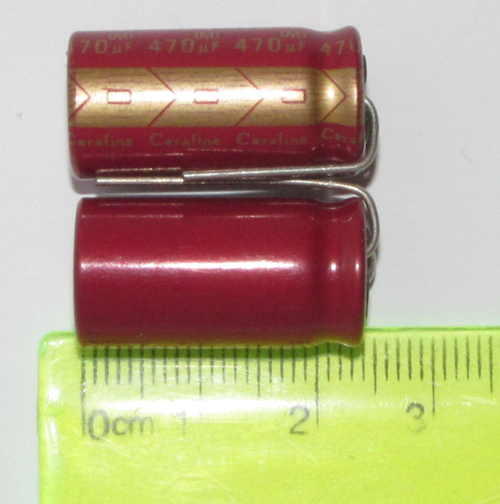

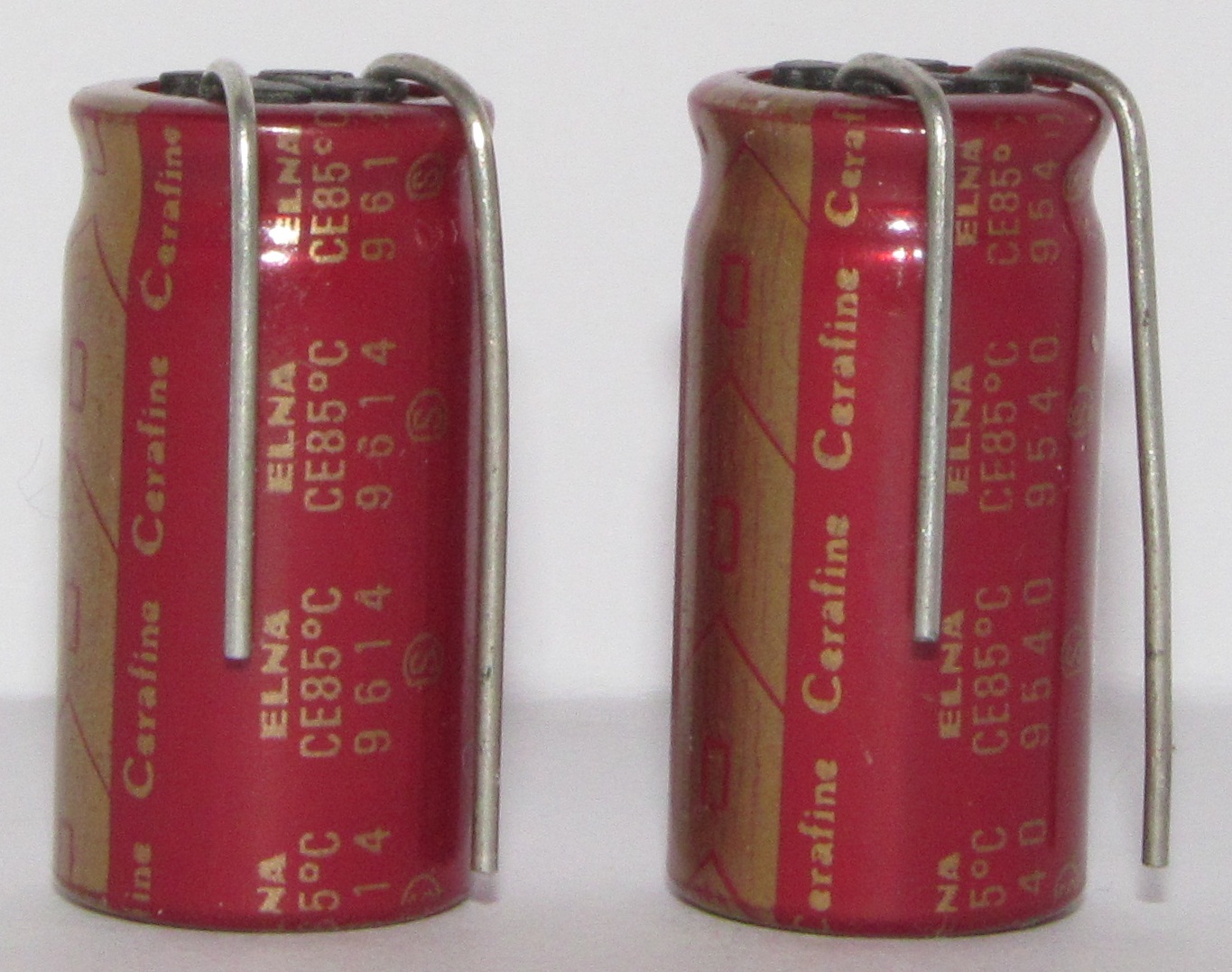

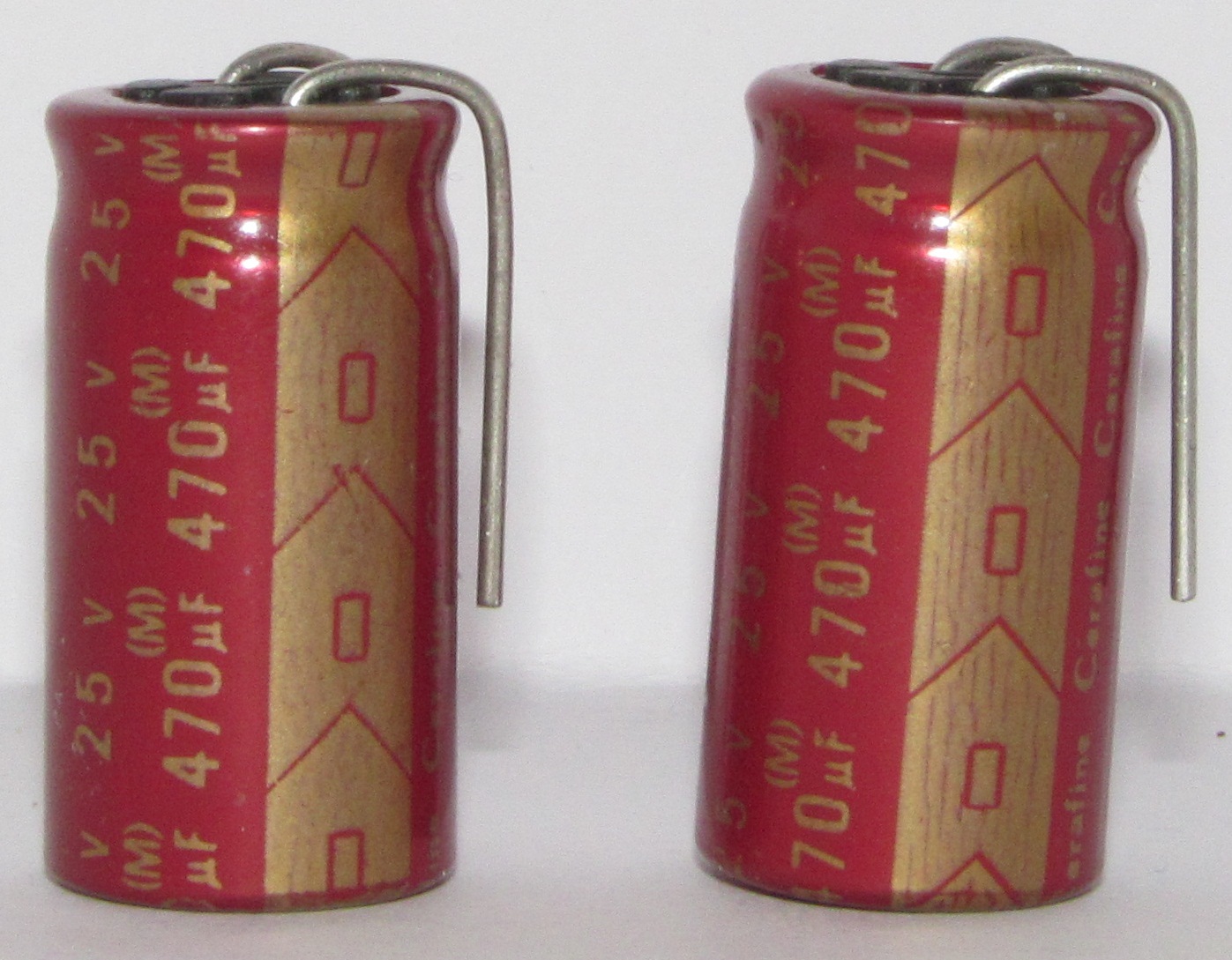

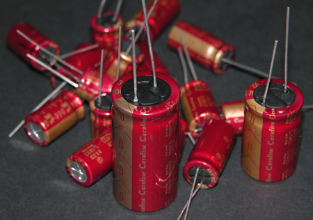

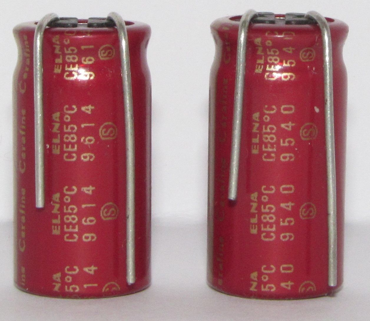

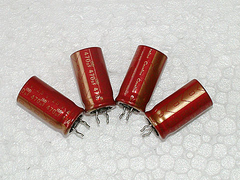

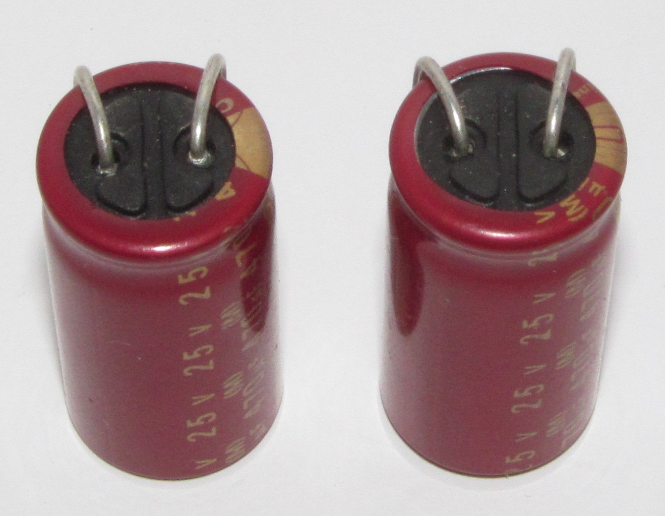

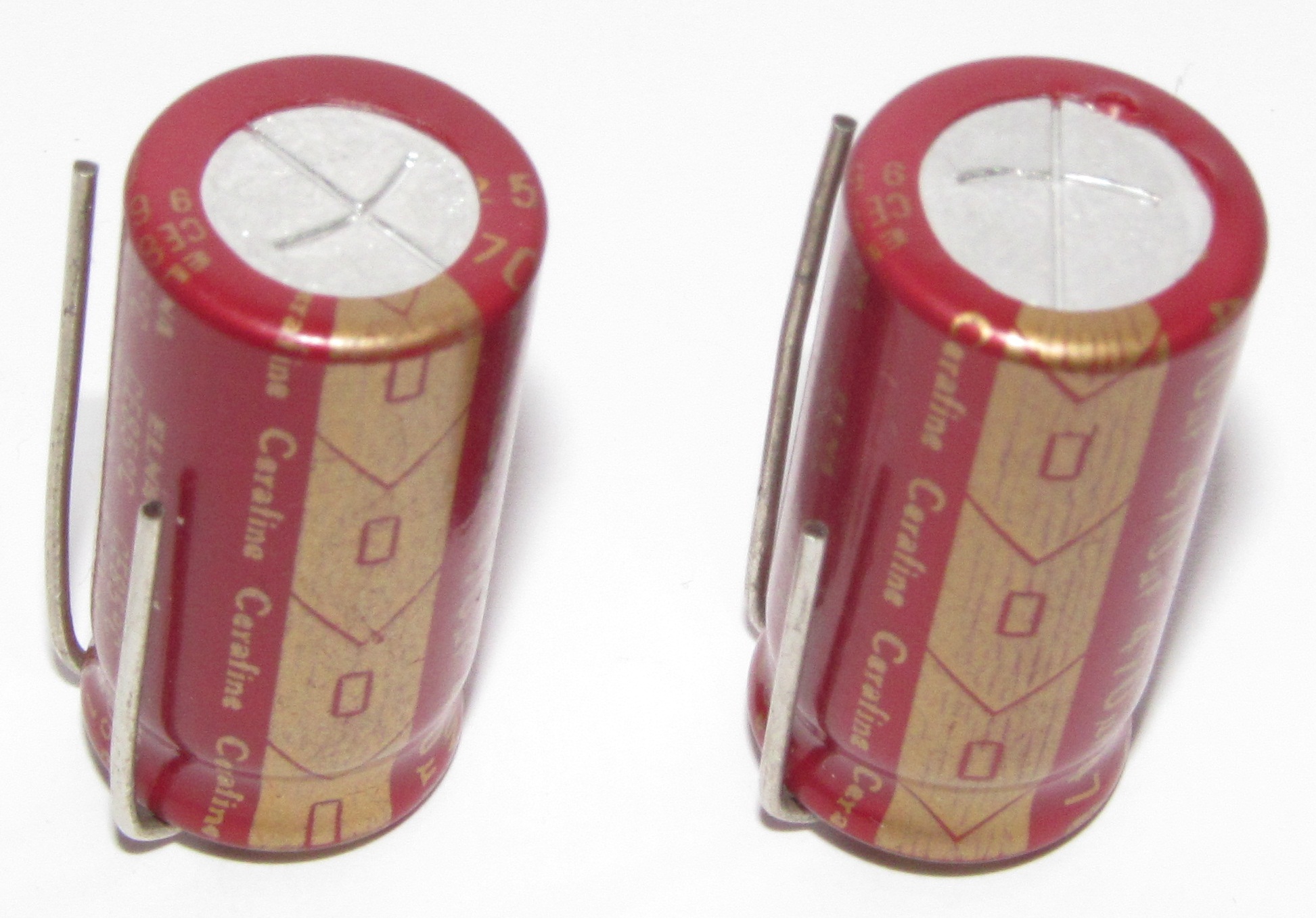

    Посмотрите пожалуйста на ELNA Cerafine 470uF 25V, подозреваю что подделка потому что:
    - надпись Cerafine напечатана некачественно и находится выше к полоске обозначения отрицательного контакта чем в оригинале
    - цвет сильно тёмный, больше похожий на бордовый
    - длина конденсатора 24мм в даташите написано 25мм
    - нету точки на нижней резиновой заглушке
    Фото оригинала с интернета:
ID:	180132 Нажмите на изображение для увеличения.
    Мои фото:
ID:	180126 Нажмите на изображение для увеличения.
ID:	180128 Нажмите на изображение для увеличения.
ID:	180130 Нажмите на изображение для увеличения.
  20. #2379
    13,071
    StalkerAnarhist, очень похожи на настоящие.
    Выводы магнитные?
    Вообще при всех сомнениях надо измерять, это полезно в любом случае. Конденсаторы не новые, поэтому входной контроль необходим.
    Насколько растет диссипация при переходах 100 гц - 1 кГц - 10 кГц, сразу всё видно.
    Керафайны меряются настолько хорошо, в сравнении с обычным пром.стандартом, что перепутать или выдать одно за другое невозможно.
    Кроме того, показатель габарит/емкость у них больше, и значительно.
  21. #2380
    05.11.2011
    Украина, Черкассы
    34
    28
    Меня очень смущает качество печати.
    Выводы магнитные?
    Выводы не магнитяться.
    Спасибо за информацию.
    Расскажите пожалуйста как расшифоровыется дата изготовления, 9540 - 1995 год, 40 неделя; 9614 - 1996 год, 14 неделя?
