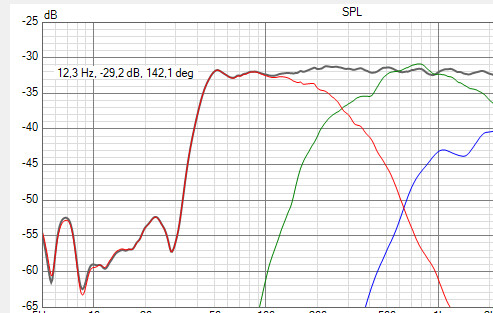

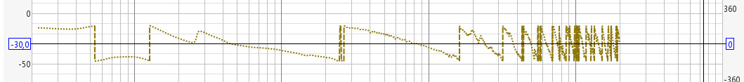

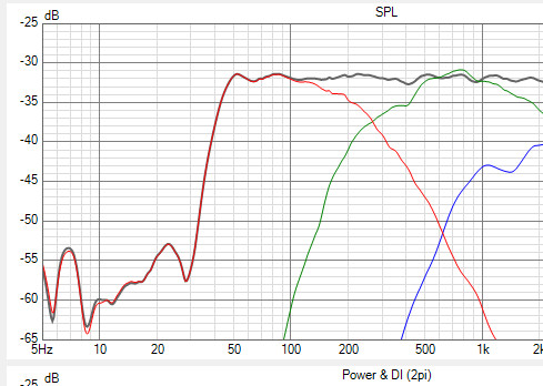

    В зависимости от привязки времени через 3 разные опции:
    Получается 3 разных результата (в соответствующем порядке):

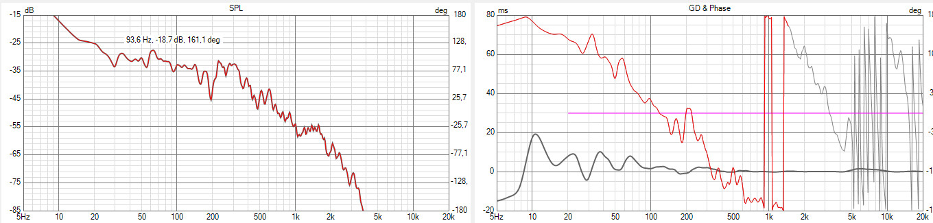

    ГВЗ в том же порядке (с симулятором по параметрам ТС совпадает весьма и весьма относительно вторая картинка, перекрестие установлено на 40Гц):

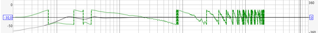

    По поводу самих измерений.
    Перешел на 1 метр. Это как бы хорошо для всего, кроме компенсации бафл-степа, с метра ничего такого уже не решить, но с метра не нужно страдать относительно сшивки ФИ и динамика, всё уже вместе с комнатой. Образовался водораздел читаемости и адекватности измерений — это ровно 200Гц.
    С 200 Гц любой программой график фазы понятен. Ниже 200 — победила АРТА. Картинки уже с примерочным фильтром:
    АРТА:

    REW
    (это с акустическим референсом, пункт 4 в настройках, он лучше всех в REW, без двуканала, отличный вариант для сшивки с СЧ) :
    (с косвенной обратной связью по второму каналу и оттуда же референсом, пункт 3):
    (только с референсом по второму каналу, выпадающий пункт 2):
    (выпадающий пункт 1 — это одноканал, его приводить не стоит здесь)

    К разговору выше о выборе софта для компенсации БС.
    На один и тот же фильтр кладём:
    1. измерения НЧ Артой, но без компенсации БС
    ___
    2. компенсированные НЧ в Арте
    ___
    3. измерения НЧ Артой, компенсированные в Виртиксе
    __
    остальные полосы неизменны
