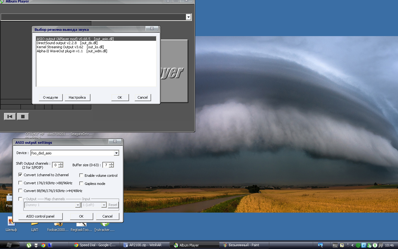

    ---------- Сообщение добавлено 11:05 ---------- Предыдущее сообщение было 10:51 ----------
    ASIO4ALL скачал, поставил, но в АПлеере по-прежнему нет Фламенко.
    ---------- Сообщение добавлено 11:17 ---------- Предыдущее сообщение было 11:05 ----------
    Асио вроде увидел аудио устройство USB, но при воспроизведении нет ресемплинга, хотя при воспроизведении через Реалтек вроде ресемплирует. В чем причина? И еще - при воспроизведении через Реалтек идет треск, увеличение буфера ничего не меняет.
    В АСИО настройках АПлеера и не должно быть Фламенко. Там должно быть ASIO4ALL, а уже в его настройках должен быть Фламенко. Как эти настройки вызвать - см. readme_ru.txt.
