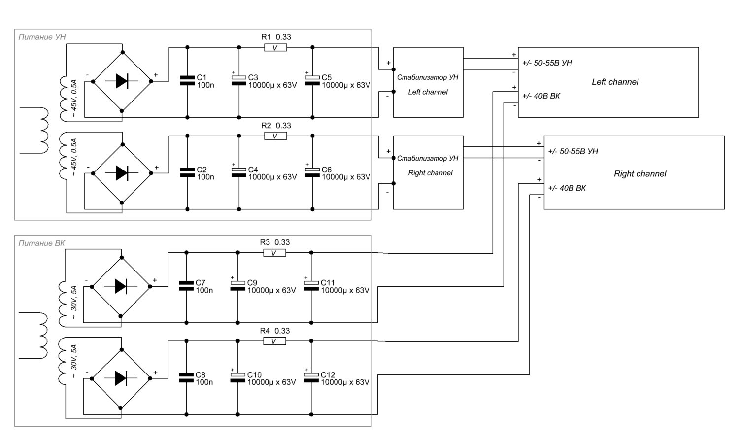

    Доброго времени суток, уважаемы форумчане! Прочитал всю тему на одном духу и загорелся собрать себе два канала данного усилителя. Сейчас сижу перечитываю заново, делаю себе пометки, потихоньку собираю детальки, но вот возник вопрос: правильно ли я понимаю подключение БП? Извините, может и глупый вопрос, но решил для начала выяснить все неясные для меня моменты, а затем уже собирать.
    Схему прикрепил:

    mrk86, так работать не будит. "-"С5 и "+2С6 соедини вместе-это средняя точка, точно так же "-"С11 и "+"С12. Конденсаторы перед стабилизатором должны быть не менее 100в при твоей переменки в 45в, там хватит 220mFх100v по одному в плечо. В БП для ВК конденсаторов мало, минимум 15000mFx50v в плечо на один канал.

    и резики R2 R4 вниз надо, после резиков тоже пленку добавлять

    mrk86, вот рабочая схемаБП.rar Добавить CRC фильтр и это всё на один канал.

    Спасибо всем за помощь! Вот немного исправил схему - посмотрите.
    Для питания двух каналов УН и ВК у меня два тора: один мощностью 300W с двумя отдельными обмотками по 30В, 5A и второй - мощностью, примерно 45-50W с двумя отдельными обмотками по 45В, 0.5А. Конденсаторы по схеме C1,2,7,8 - 0.1uF плёнка и C5,6,15,16 - 10uF пленка. Но вот вопрос при таком построении БП, как подключить питание 2-х каналов стабилизатора УН и два канала ВК, на схеме помечено вопросами?
    Заранее всем благодарен!

    Нафига 2 моста? Хватит и одного. Из 2х обмоток сделай одну со средней точкой
    Будет общий БП для двух каналов. Плюсы стабилизаторов - на плюсы УН, минусы - соответственно. С ВК - то же самое. Можно в ВК похимичить с отделением каналов мелкими индуктивностями (по нескольку микрогенри) и увеличением ёмкостей на самой плате канала, но нужно ли... Может более опытные товарищи подскажут?

    Появляется возможность поставить диоды Шоттки, они, не очень высоковольтные.

    С общим БП для обоих каналов (красный общий провод), под нагрузкой будет тяжело добиться приличного разделения каналов. Даже со стабилизаторами. А в остальном - противопоказаний нет.
    А, сори, не досмотрел, что там нарисованы отдельные стабилизаторы на левый и правый каналы (спс 1950, заметил ниже). Тогда, немного, легче.
    Остается чепуха - сделать хорошие и мощные стабилизаторы .
