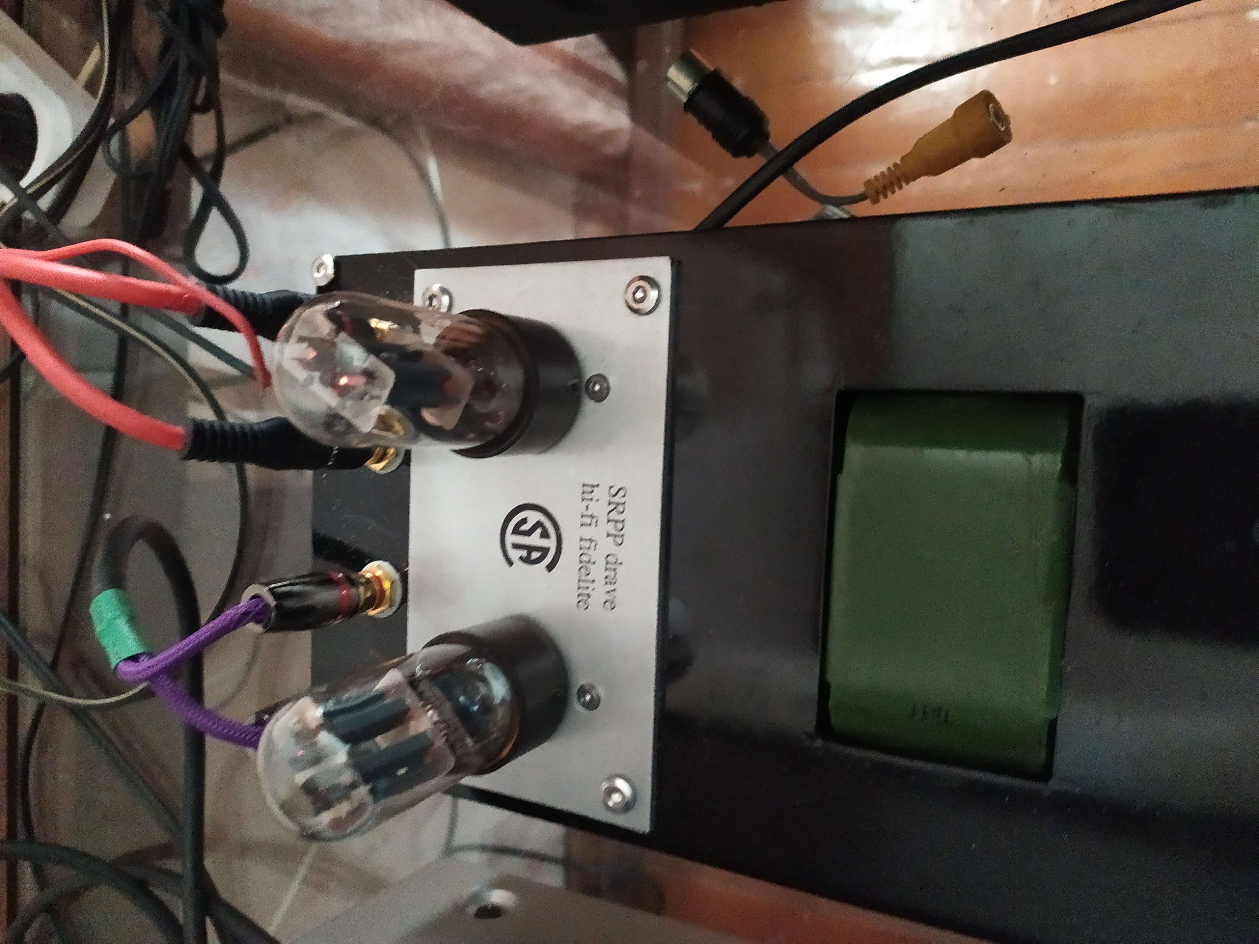

  8. #23667
    Частый гость Аватар для ED ED
    15.08.2013
    476
ID:	469253 Вот такой буфер,много лет доставляет удовольствие

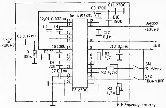

    Вот тут немного о доработке ШП на 157ХП3... мож кому интересно.
Название:	1998-5-22  ШУМОДАВ ХП3 доработан.jpg
    Включать его электронно не обязательно, малость в обвесе изменили..
    http://radio-uchebnik.ru/shem/48-aud...ya-na-k157khp3

    По ссылке много информации по всяким разным шумоподавителям.
    Уже все давно придумали...

    Если у вас магнитофон Электроника-004 с 8-ю платами маломощной электроники, то надо делать вот такие ШП (шумоподавители).
    Динамический фильтр Маяк ШП.
    или
    Исправленная схема динамического фильтра ШП на микросхеме К157ХП3 (КА157ХП3).
    Журнал Радиохобби 2000 № 1 .
    Оригинальную схему ШП магнитофона на микросхеме К157ХП3 улучшать даже "малость" бесполезно.
    Последний раз редактировалось Jenyok; 04.03.2025 в 07:48.

    Jenyok,
    Нет у мня Э-004 поздняя из последних, С 157хп3.
    Вы знаете яб с удовольствием повторил эту схему...
    K157HP3_2024_v4.SCH ДЛЯ ЭЛ-КИ.pdf
    ...еслиб плату где найти такую пустую. Самому изготовить плату у меня возможности нет, могу купить у кого есть.
