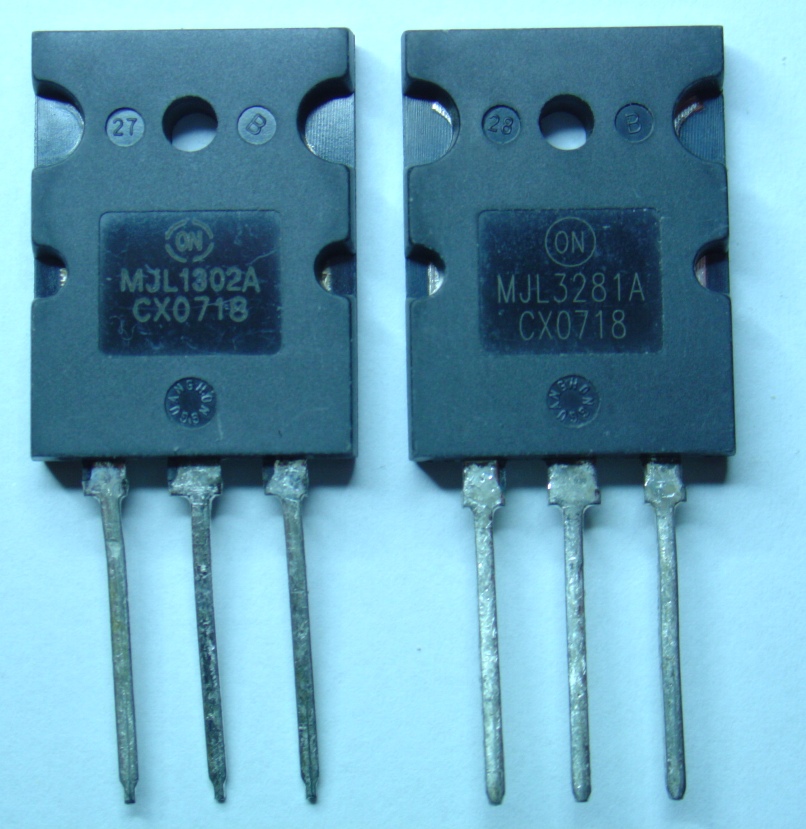

    Вот такие красивые AD744. Как понять настоящие или палево? Куплены в местной радиолавке. Надписи темно белые. Четкие но неяркие. Будто затертые немного.
    Сомнение вызвало полное отсутствие сигнала на 5й ноге. Там бывает напряжение. Иногда плавает немного. На 6й ноге всё в порядке.
    Сопротивление между первой и 5й ногой 2.56кОм. 2й и 5й 13.37мОм.
    Очень похоже замеряется tl071...
    711-е ближайшая(улучшенная) замена для TL-ок.

    По умолчанию Re: Фуфло?
    обидно очень сильно.
    вот как мне не имея очень быстрого осциллографа убедиться что то что я покупал кроме 744х настоящее? получается можно на месте покупать только простейшую мелочевку...
    измерить ток покоя.
    У настоящих в ключевой точке имеются надписи или знак похожий на С.

    измерить ток покоя.
    понял, посмотрю даташиты и попробую. спасибо.
    ---------- Добавлено в 18:57 ---------- Предыдущее сообщение в 18:54 ----------
    На одном корпусе на лицевой стороне рядом с точкой надпись c13421. на брюшке рядом с 8й ногой надпись мелко PHILIPINES, полукругом. похоже на букву С.
    На втором надпись на лицевой стороне рядом с точкой та же c13421. А на брюшке PHILIPINES крупно во всю длину корпуса.

    Ток покоя 2.39 и 2.48, от двух батареек по 9в. Почти идеально по даташиту ad711...
