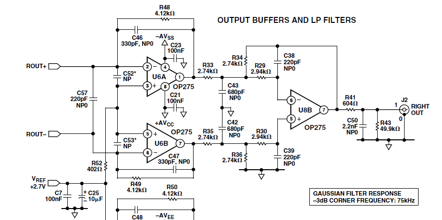

    Вопрос к гуру. Цап 1853, включение I/U и постфильтра даташитное, кроме оперов. Можно ли в и/у применить опер не стабильный при кус=1?
    Конкретно ths6062? Кусок из даташита:
    is stable at gains of 2(–1) or greater.
    Я затрудняюсь определить кус в даташитном включении 1853.

    Ничего подобного. Нас интересует не коэффициент преобразования ток-напряжение, а коэффициент передачи цепи ООС от выхода к входу ОУ, влияющий на его устойчивость. Считая сопротивление источника бесконечно большим (для ДС с токовым выходом), коэффициент будет равен единице. THS6062 будет нестабилен, в I/U нужно брать ОУ устойчивые при единичном усилении.

    А ТОСы стабильны при 1? В ДС на ту-же ад811(12) ничего об этом нет, по диаграмме Боде тоже не понятно, она неполная.

    Да, все ТОСы стабильны при любом усилении, у них глубина ОС определяется не усилением схемы в целом а соотношением резистора ОС и сопротивления инвертирующего входа (единицы-десятки Ом). Главное - номинал в ОС должен быть не меньше рекомендуемого в даташите для единичного усиления (для 811 при +-15 вольт 750 Ом и 866 Ом для 812). И еще учтите что они не допускают шунтирования резисторов ОС емкостями (С46-С49 по даташиту на 1853) (ну в крайнем случае допустимы единицы пикофарад при существенной емкости источника, у 1853 это 30 пФ максимум, так что тут емкости не нужны.)

    Да, спасибо что напомнили, хотя 812 для меня не вариант, они у меня в дип, а плата в соике. Еще вопрос, судя по схеме включение оперов и/у инвертирующее, а тхс6062 в этом включении стабильна, может все таки 6062 подойти?

    Наверное имели ввиду трансимпеданс.
    Не пойдет, включение инвертирующее, но так сказать "входной резистор" имеет сопротивление много большее, чем у резистора в цепи ООС, следовательно ОУ "думает", что его усиление близко к +1. Почему бы не попробовать дифамп, или пару классических ОУ, что есть в наличии?

    Увы, все еще не гарантированно. Стабильной в инвертирующей схеме она будет только при K большем или равном -1, то есть Rист<=Rос, Кос<=0,5. ЦАП с токовым выходом имеет Rист бесконечность, получается Кос=1.
    Можно конечно попробовать понизить Кос выбором С57>=0,5*С46,С47 (на схеме это условие выполняется), или поставить вместо него С52,С53=С46,С47 (а можно еще зашунтировать С57 резистором Rш=2*R48,R49 а можно и нет, условие Кос<=0,5 должно соблюдаться прежде всего вблизи верхней частоты), насколько такая схема будет устойчивой предсказать честно говоря затрудняюсь, но попробовать кто мешает.

    Всем спасибо! 6062 отпадают. Пошукаю по закромам, вроде 4062 были, нужно-то 2шт всего. А если заказывать, то что лучше будет работать ад812, или ад8066? У меня сейчас такой цап вместо звуковухи на компе стоит, в нем 8066+8610, все ОК. Захотел повторить со встроенным хэд ампом, печатка есть, вот детальки подбираю, бюджет минимальный
