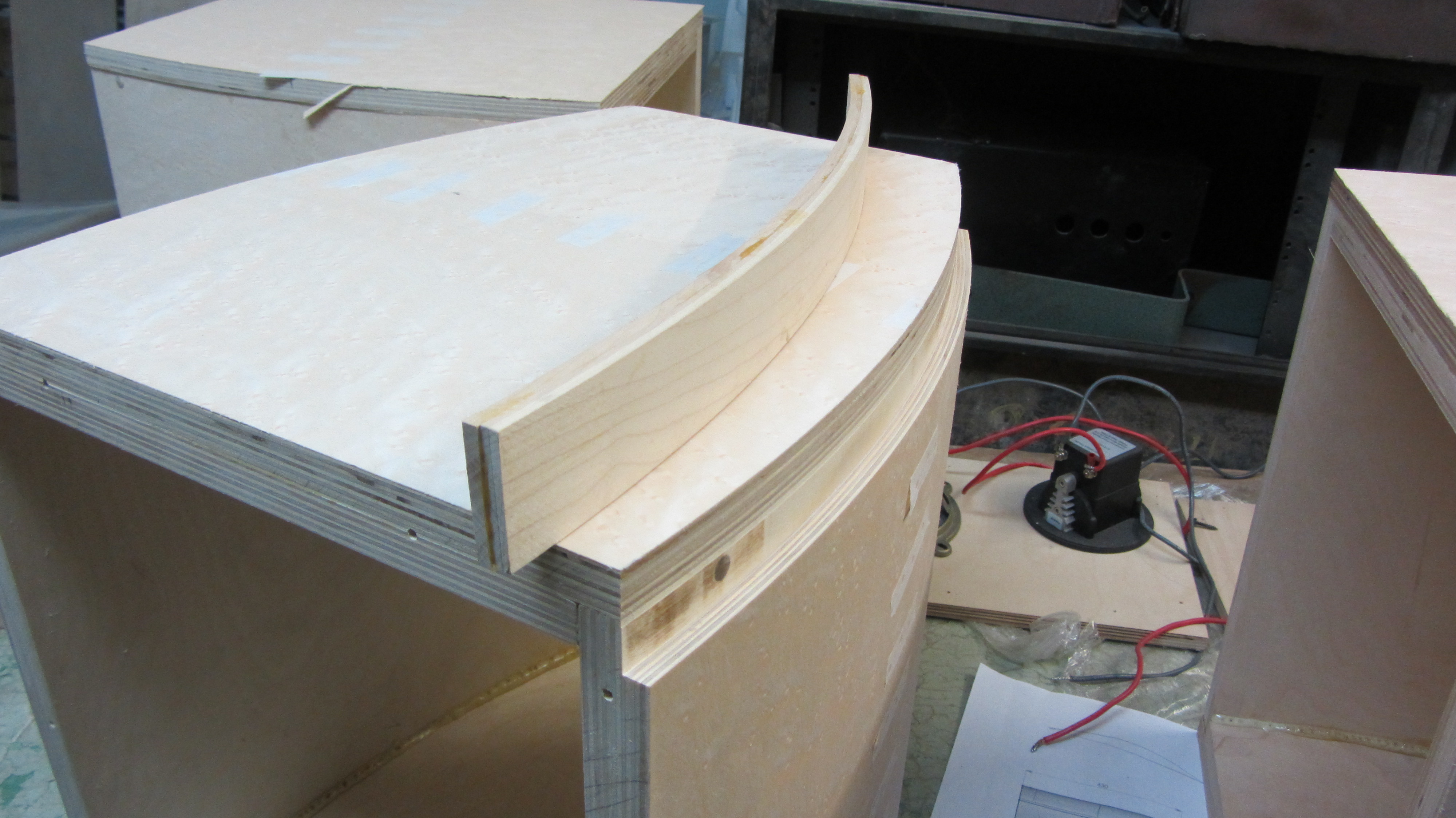

    А зачем вообще подрезать фрезером? Я всегда пользуюсь обойным ножом. Фрезер применяю только в таких случаях.
ID:	257303   Нажмите на изображение для увеличения.
