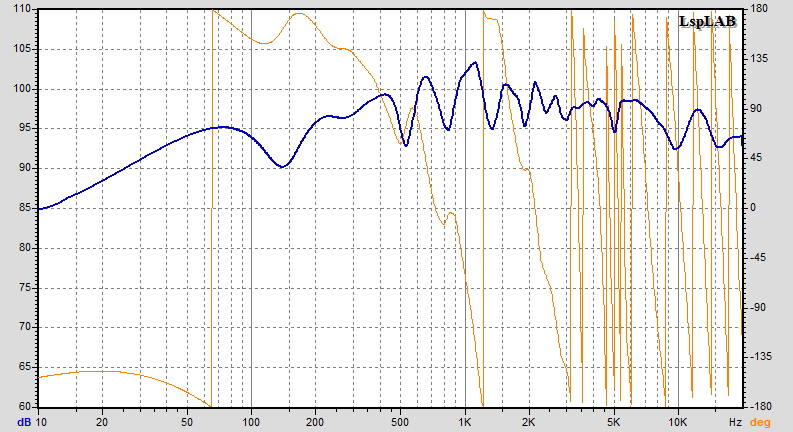

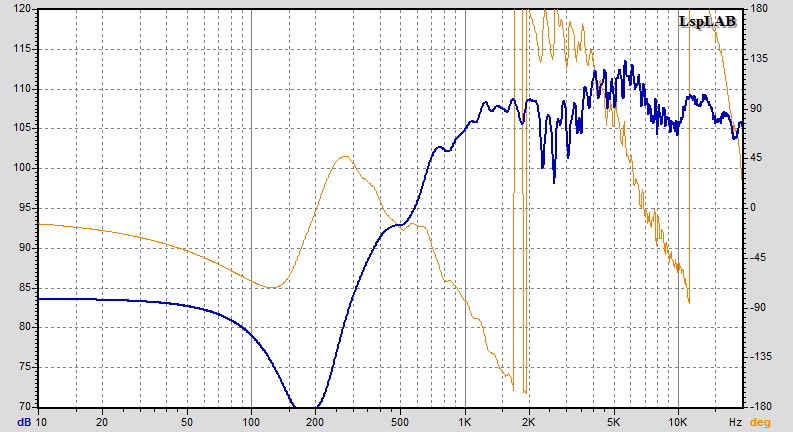

    У вас же есть параметры динамиков для симулятора? Не могли бы вы просимулировать схему из поста 2326 ?
    Итак, всем слухачам посвящается, или "я строил строил и наконец настроил".
    Впрочем, оно с самого начала было понятно
  8. #2347
    Злой Аватар для _Ру_
    25.05.2015
    2,143
    По умолчанию Re: Optima SE
    Завал на 4ДБ - это действительно много. Но дождемся моих измерений.

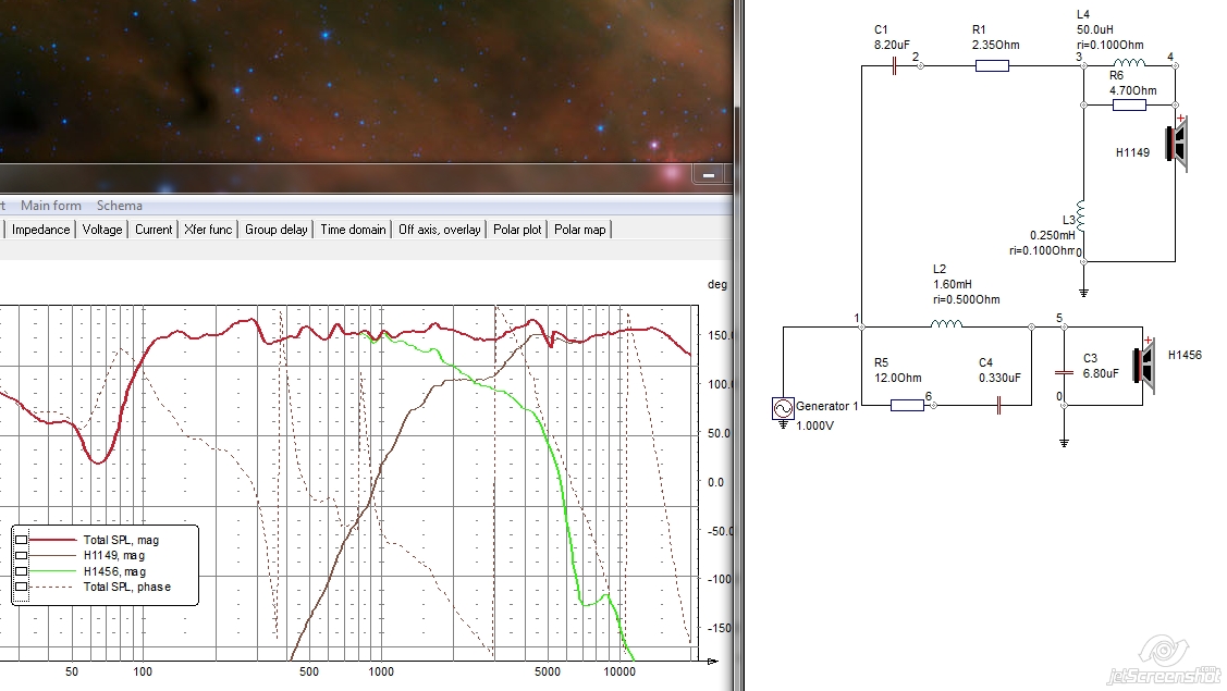

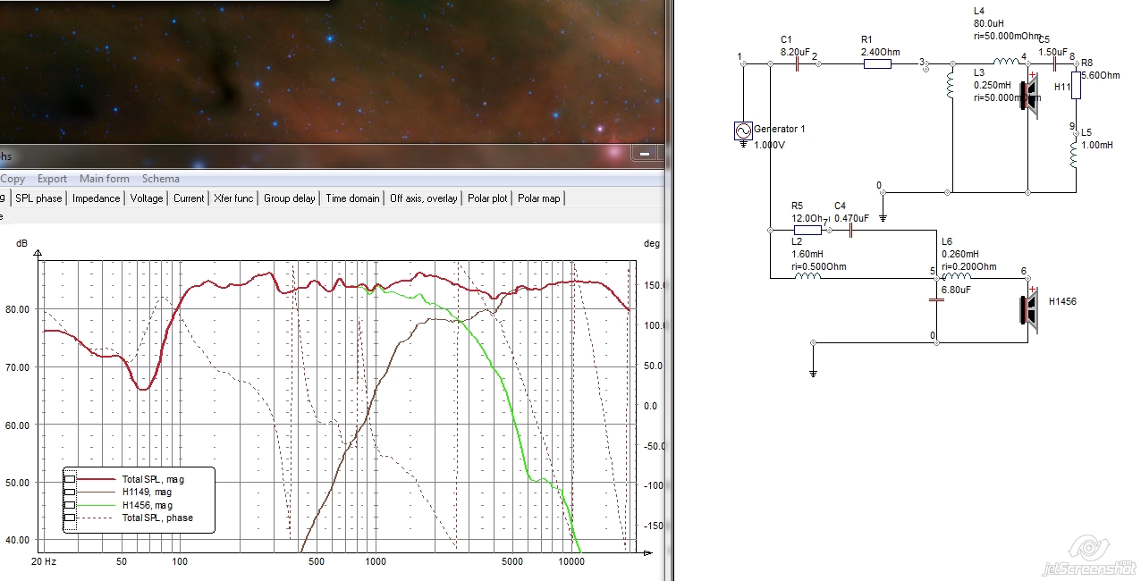

    Перед продажей фильтр имел вот такой вид, и по тону не отличался от имеющегося тогда четырехполосника на 9700/7608/1215/1209. Разрешение было похуже и низ помельче.
    На мой взгляд, с таким фильтром низ у АС получается несколько легковесным, но на СЧ ВЧ все хорошо (в корпусе от сенона). Можете так попробовать, если не лень. Какая то из этих схем. Наверное та, что сложнее, не помню. Давно это было.
Название:	2015-09-20_10-29_LspCAD 6.32 pro.jpg
ID:	246163   Нажмите на изображение для увеличения.

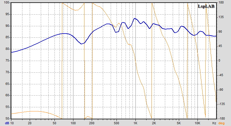

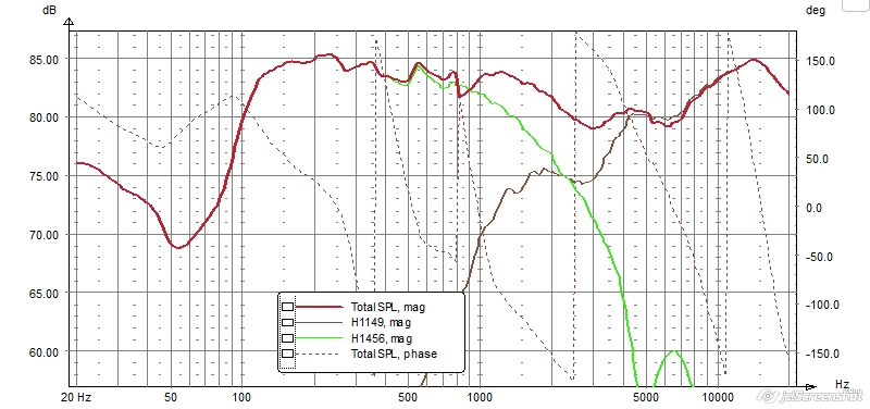

    Опа, я только что заметил, что на АЧХ от участника modus2000 шаг 10дб, а не 5. Получается что середина завалена так же как и на симуляторе от Флиппера (ну в смысле симуляция моей схемы из поста 2326, кстати, она напоминает АЧХ полочников Монитор Аудио ). О как.
    Я растянул изображение по вертикали в 2 раза, теперь шаг клетки примерно соответствует 5дб. Вот, посмотрите что получилось. Хотя, растягивание изображения - это конечно фигня.
    Вот же блин, а на графиках из поста 2348 опять 10дб. Ну вы чего? Так не честно! Сделайте тогда 10дб и графику по моей схеме.
    Последний раз редактировалось _Ру_; 20.09.2015 в 14:50.

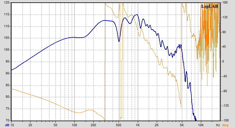

    Измерил капсюлем с маркировкой то ли XH, то ли HX. Панасоник это или нет я понятия не имею, выдрал из старого проводного телефона.
    Расстояние 1м, уровень пищалки, сглаживание 1/6

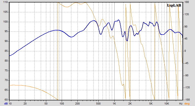

Название:	Optima Xernya Edition - 1m - H - 1-6 oct.jpg
    Расстояние 1м, между динамиками, сглаживание 1/6
Название:	Optima Xernya Edition - 1m - M - 1-6 oct.jpg
    Расстояние 1м, уровень басовика, сглаживание 1/6
Название:	Optima Xernya Edition - 1m - L - 1-6 oct.jpg
    Расстояние 1.5м, ось пищалки, сглаживание 1/3 - этот график нравится больше всех
Название:	Optima Xernya Edition - 1.5m - H - 1-3 oct.jpg
    А вот что торчит на 1кГц мне, судя по всему, и мешает жить.
    А знаете, высокие и правда на слух кажутся заваленными на пару децибел, только я что только не делал поднять их не удавалось, либо начинала выпирать верхняя середина,либо наоборот заваливалась.
    Это всё фильтр из поста 2326.

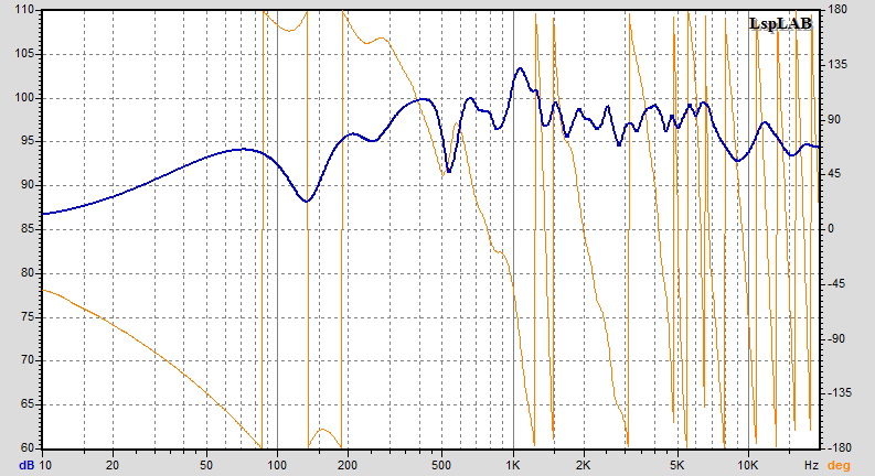

    Расстояние полметра, без сглаживания, уровень пищалки, басовик отключен
    Расстояние полметра, без сглаживания, уровень басовика, пищалка отключена.
    Не знаю откуда у пищалки огромная гора на 5-6кГц, на общем графике 1.5м на уровне пищалки ее нет, сами видите. Вернее, она есть, но не такая большая и широкая. Наверное падает от взаимодействия полос по фазе.
    Последний раз редактировалось _Ру_; 20.09.2015 в 16:53.
  21. #2360
    flipper
    Нужно найти более удачное место для измерений, уменьшить окно (время измерений), чтобы уменьшить влияние комнаты, и уменьшить масштаб. Сейчас одна клетка фактически 5дб, диапазон 100дб - это неинформативно. 40дб общего диапазона вполне достаточно. Тогда графики станут и информативней, и страшней.
