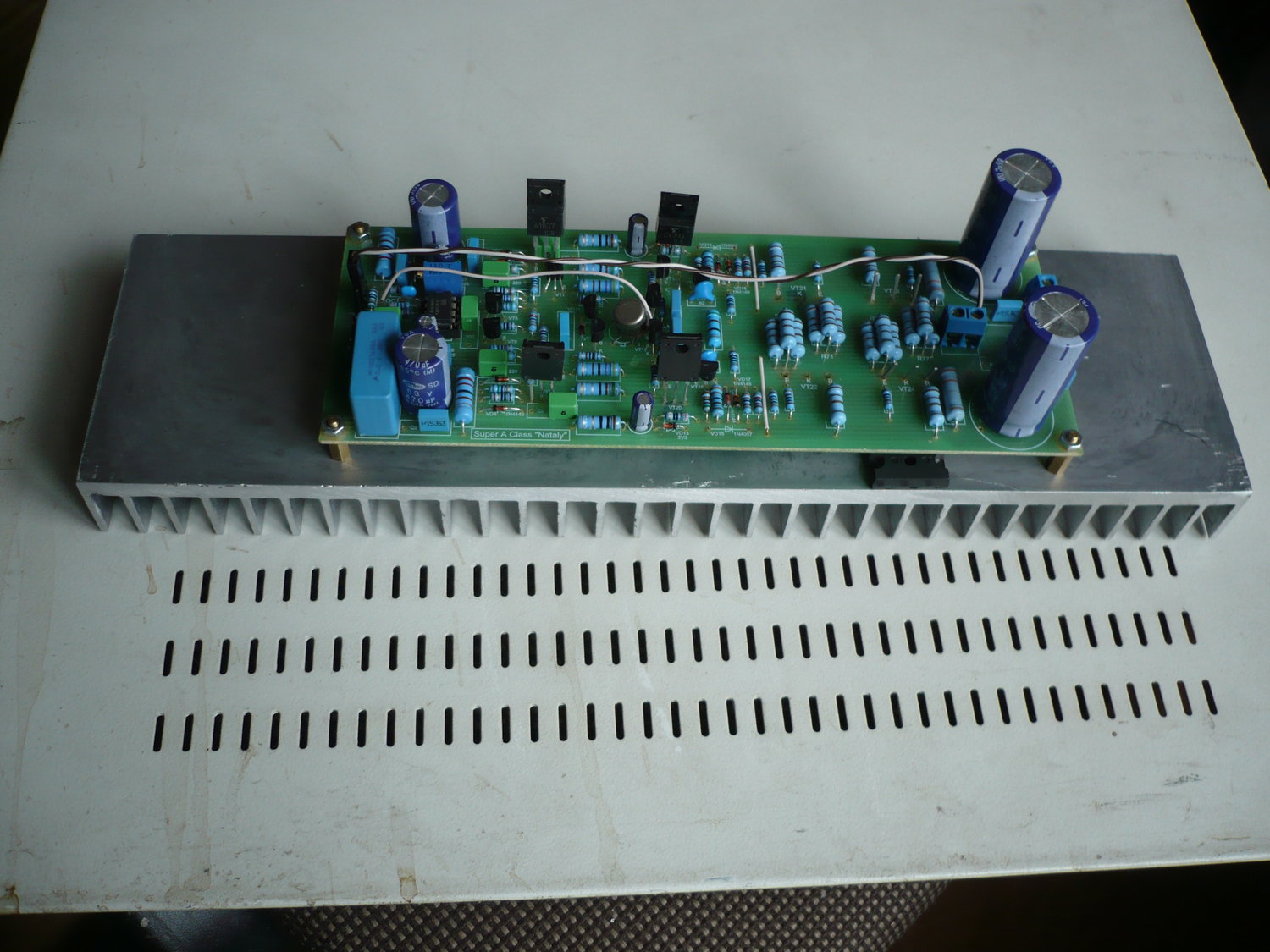

    Купил-принес. Сначала торцевал одну сторону, которая с приливом литья. Взял обычное полотно по металлу, обернул под руку. Ножовкой побоялся накосячить-пусть подольше, но наверняка. Разделил пополам, разрезал таким же способом. Очистил от заусенцев. Замотовал наждачной бумагой №500. Купил кислотный черный грунт (автомобильный-дает тонкий слой и хорошо садится на цветные металлы, аэрозоль. 220 руб.) Качеством доволен процарапать чертилкой непросто. Грется при двух парах на ВК Ixx-100-120мА 42-45v на плечо не больше 30-35*. При полном сигнале, близком к ограничению, за 10мин на 4 Ом (эквивалент) до ....не знаю, рука терпит.
    Я тоже хотел, ради универсальности, садить выход через проставку медную. Даже шину приглядел, руки недошли. Еще впереди.

    Привет ВСЕМ! Я резал на фрезерном. С кислотным грунтом ты попал прямо в тему. И с проставкой повременю, поставить не проблема, но её нет.Нажмите на изображение для увеличения.
