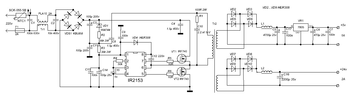

    hasp1
    Прошу оценить схему на 2153.
    24в/2А нестабилизированное.
    Если вторичку выпрямлять необязательно, в импульснике необходимо какой-то фильтр ставить?
    Спасибо.

    hasp1, да самое обычное исполнение.. только в цепочки VD1R2 особого смысла нету.. это лишний ватт в тепло. Ну или раз уж на то пошло, то проще питание 2153 взять с +320В, а не с одного из кондеров, через резистор килоом на 68, может поменьше понадобится, но это в процессе наладки.. а так норм. Выпрямлять переменку необязательно только в случае коротких проводников (ну никак не больше метра) на выходе.

    Цитата Сообщение от SacreD Посмотреть сообщение
    djsnap, а поделить тактовую частоту на два незабыли (в двухтактном исполнении)?
    С увеличением частоты мощность также увеличивается, но не стоит забывать и о разумных пределах.. разводка у производителя тоже может быть далеко не идеальной для работы на частотах 100кгц..
    Разводка там хорошая, но вот феррит трансформатора может и не потянуть и будет греться, что вероятнее всего, да и лишние потери на ключах нах не нужны.
    Добавлено через 2 минуты
    Это ИМХО непрально нарисованное стабилизированное питалово ИР-ки.
    Последний раз редактировалось Против TDA; 08.05.2008 в 10:07. Причина: Добавлено сообщение
    да нет, это скорее всего "уравновешивание" разрядных токов кондеров.. Раз ирка жрет 4ма, значит и второй кондер также нужно разряжать нагрузкой в 4ма.. дабы уровнять напряжения на них.. Но это бессмысленно при емкостях больше 10мкф, также, имхо.
