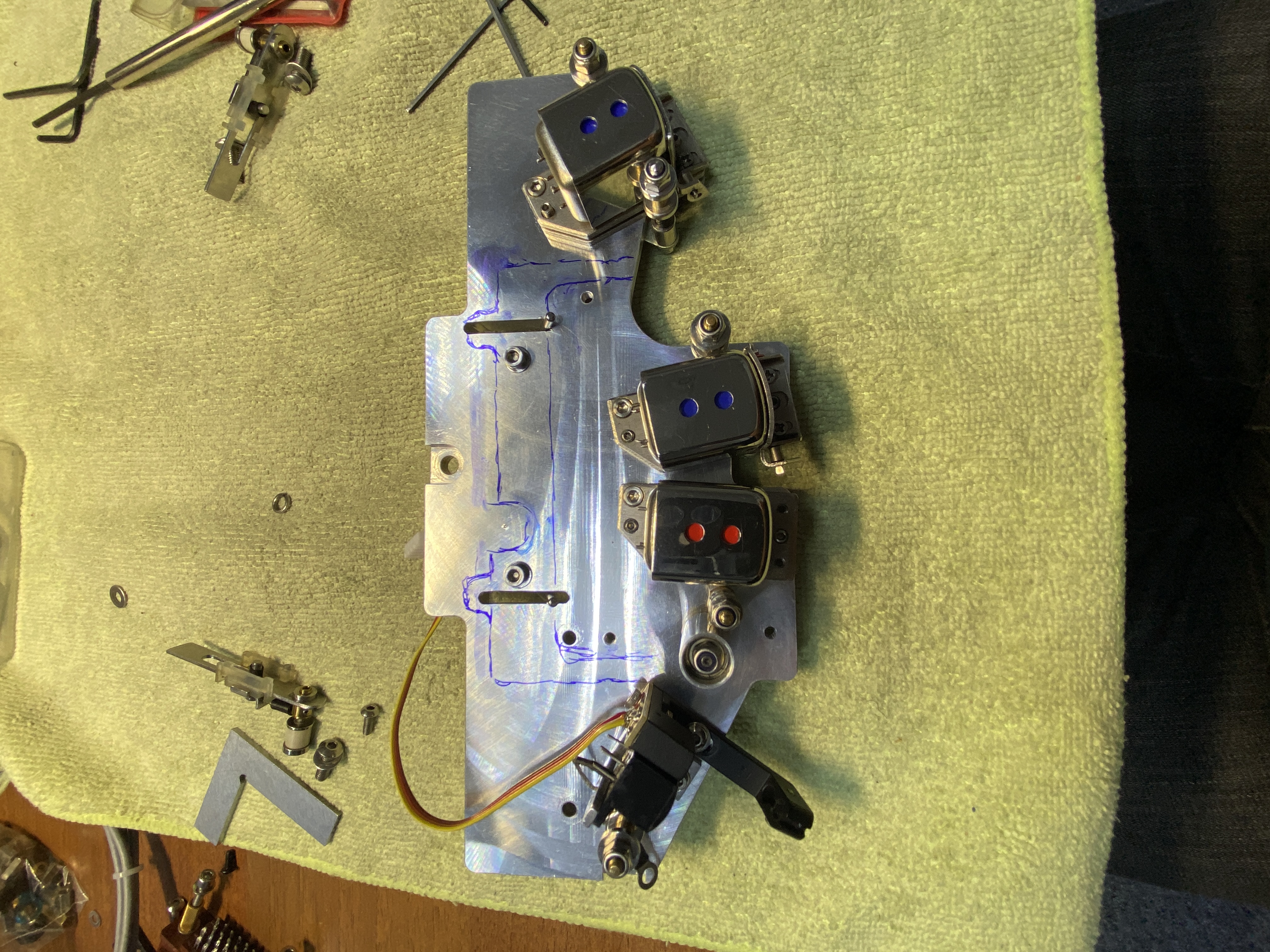

    Олимп 003
    Процесс

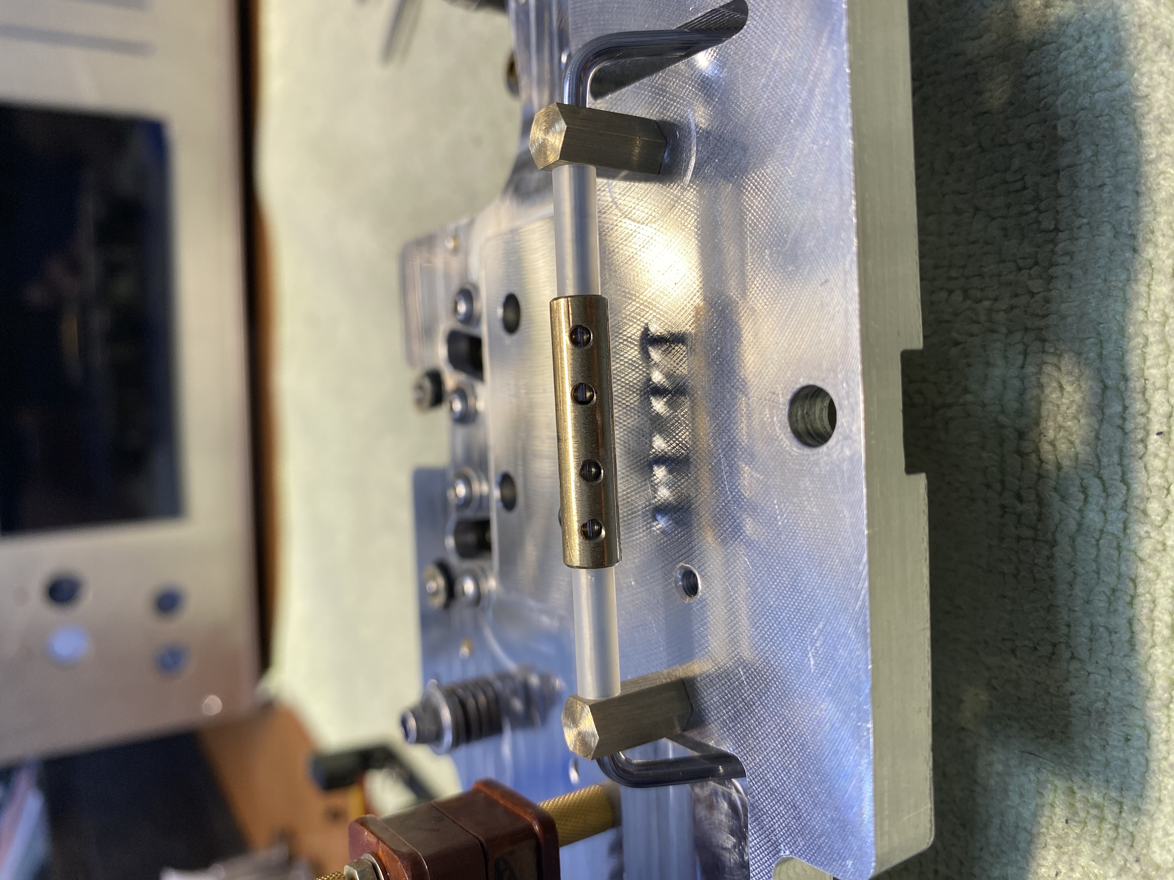

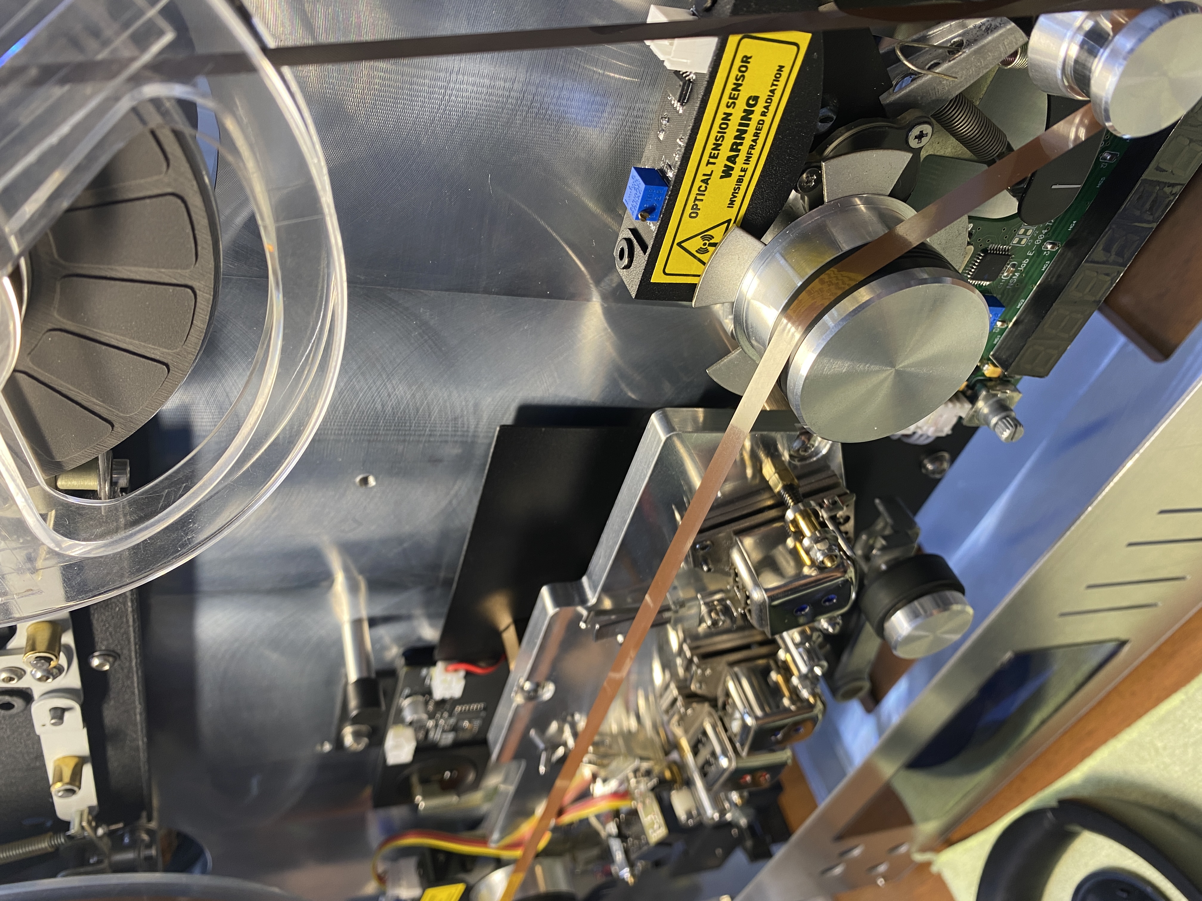

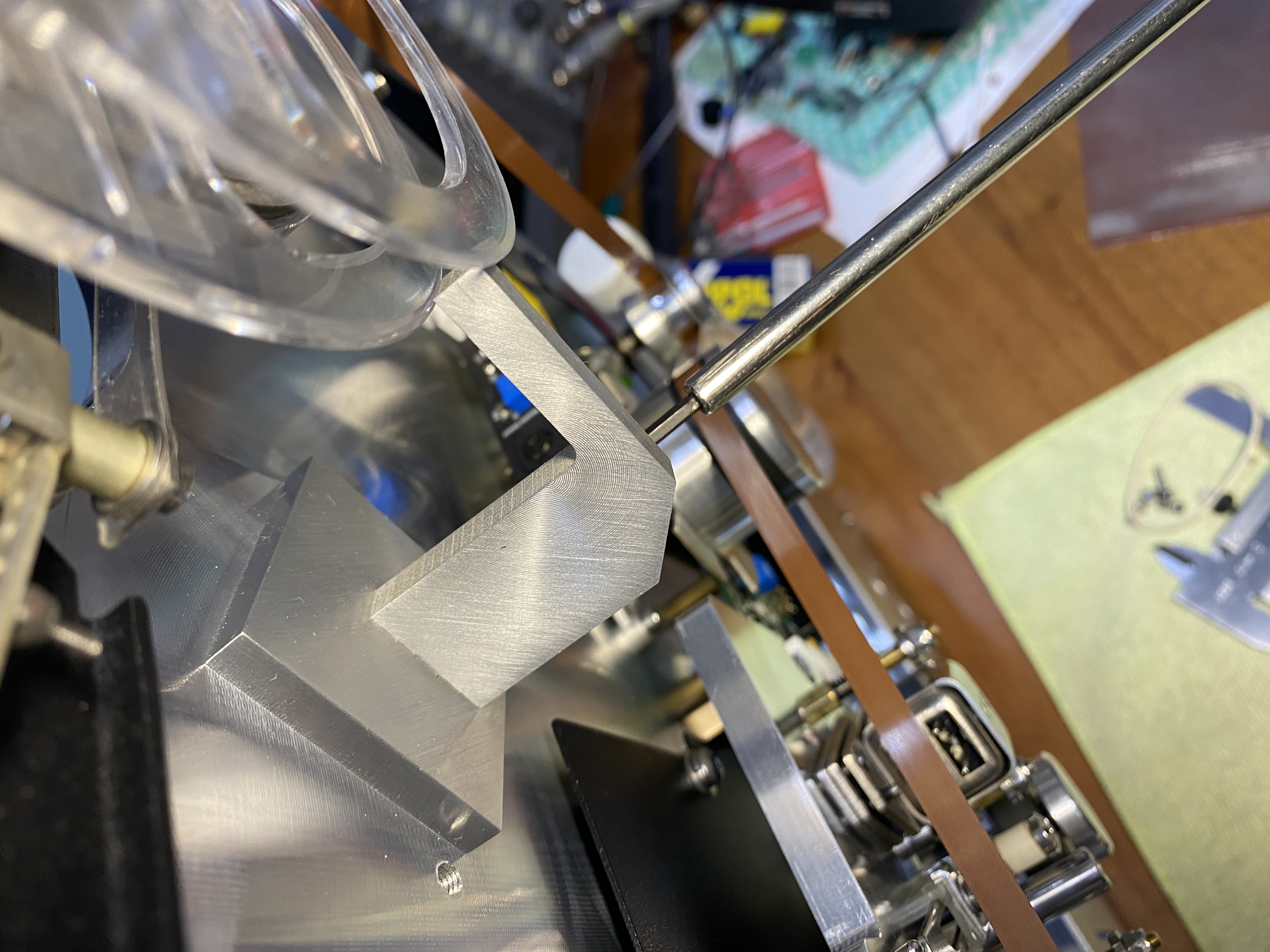

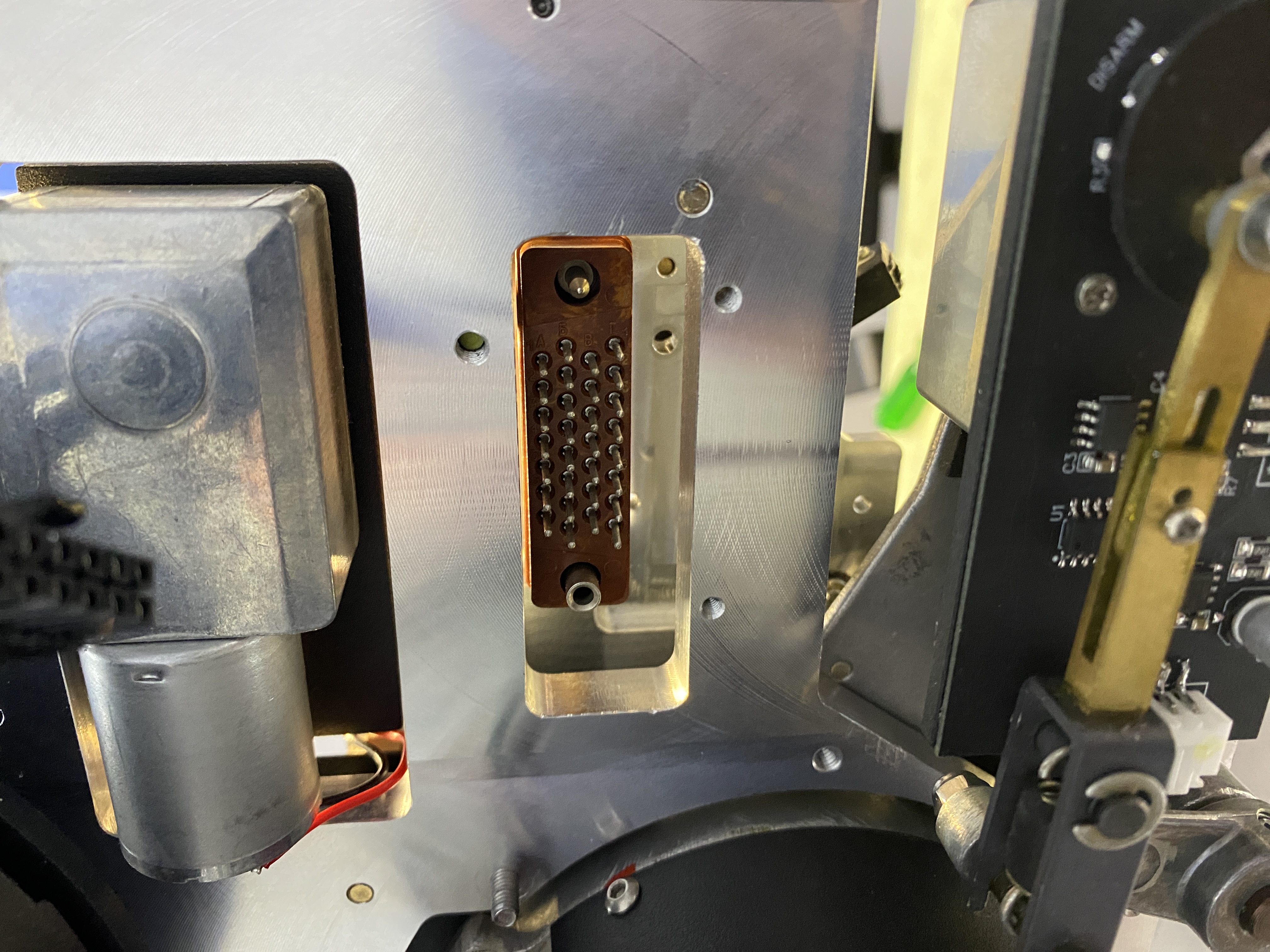

    ---------- Сообщение добавлено 06.02.2025 в 07:56 ---------- Предыдущее сообщение было 05.02.2025 в 19:57 ----------
    [QUOTE=Andrey Suchkov;3297075]
    Цитата Сообщение от ValeryDVD Посмотреть сообщение
    Привет Валерий, Да тут вопросов и не было. Вопрос, как оно сверху будет стоять. Я так уже нафантазировал целую каретку на двух линейных подшипниках, как у балфингера)))
    Андрей, привет!
    Наверное ты имел ввиду вот такой вариант?
    Тут очень мало места и вылет у этих направляющих разный!
    Нужно будет переделать пластмассовую накладку, так как в штатные прорези
    направляющие не попадают!

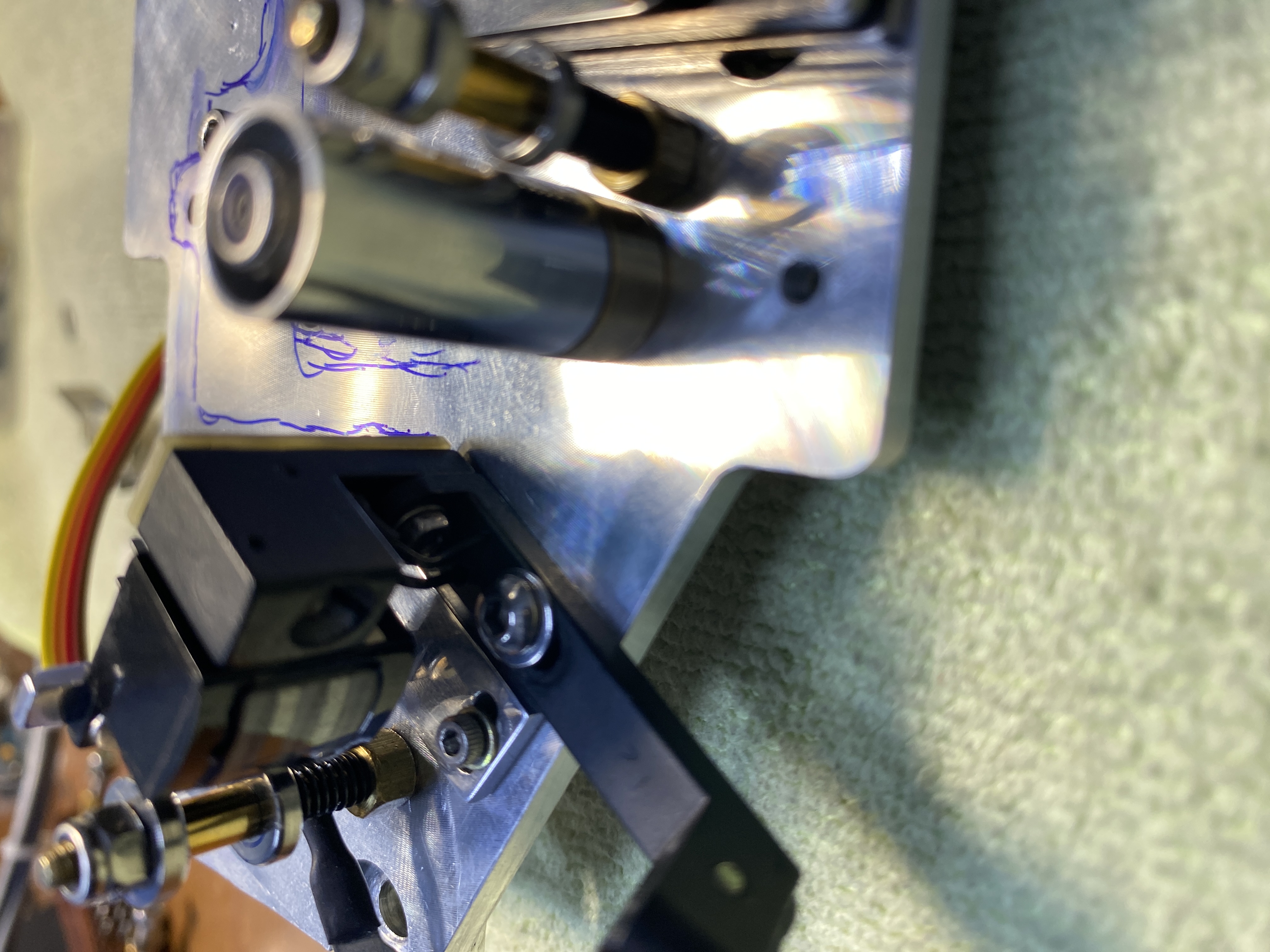

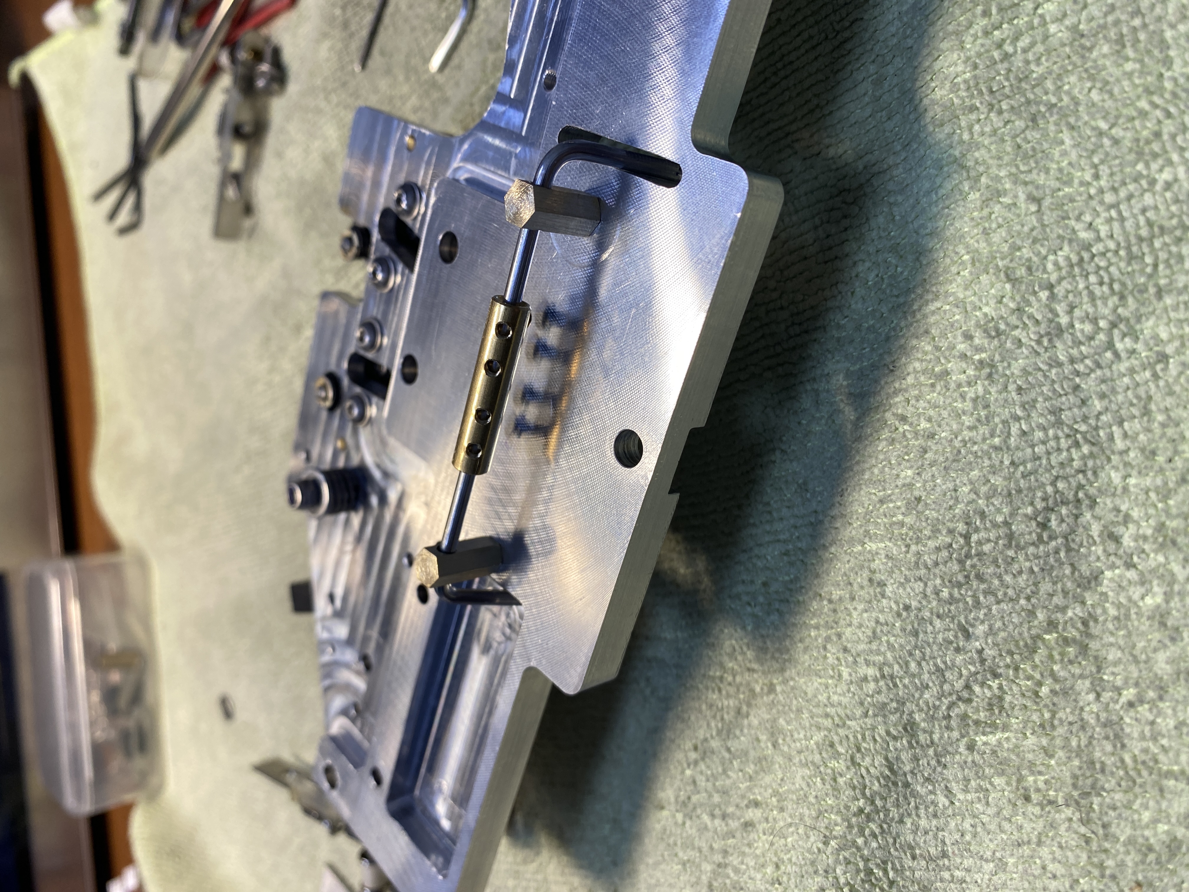

    ---------- Сообщение добавлено 08:04 ---------- Предыдущее сообщение было 07:56 ----------
    Олимп 003
    С толкателями пока получается вот так!
    В качестве толкателя приспособить что то типа
    https://aliexpress.ru/item/100500582...type_rcmd=core
    Там, насколько я понимаю, усилие небольшое
    ---------- Сообщение добавлено 10:42 ---------- Предыдущее сообщение было 10:40 ----------
    А, да! вместо вот этого, страшненького разъема поставить DB25 с позолоченными контактами. Как раз должно хватить

    а не лучше поставить ВЧ золоченые миниатюрные BNC или как они там называются. и самодельный коаксиал с медной жилой.
    если уж делать. а не просто провода по которым фигачит помеха туда сюда. собственно единый коннектор тогда вообще не нужен, полагаю smd bnc влезут прям на контакты головки, ну или микроплату туда поставить. возни со сниманием больше, но зато и какчество сигнала.
    PS ролик для scrape flutter и последней голове не помешает.

    Andrey Suchkov, да! ставьте DB-25 и будет все супер... у них очень хорошая контактная пара(и не обязательно чтобы с позолотой)...хотя и советские типа мрн разьемы (ножевая пара) тоже хорошо работает за счет самоочищения....
    ---------- Сообщение добавлено 09:05 ---------- Предыдущее сообщение было 09:04 ----------
    chapai, BNC,коакс - там нафиг не нужен....там не мегагерцы идут...

    Родной разъем на БГ не удобен только при распайке, по надёжности - не припомню ни одного раза, чтоб там что то "закисло", а вот в МРНах часто бывало именно начинаешь ремонтировать, поставил плату на переходник и косяк пропал.. потом что то меняли в технологии распайки жутов - тогда отказов меньше стало, но со временем (уже сейчас)) контакт частенько пропадает.
    ЗЫ шансовцы даже не брали в ремонт О/Э003 из за этих отказов в МРНах...

    Насчет BNC согласен. А DBшка размером почти такая же, а выглядит посимпатичнее. И паять удобнее, она двухрядная.
    ---------- Сообщение добавлено 10:36 ---------- Предыдущее сообщение было 10:32 ----------
    Воот! Мне тоже МРН не очень, да и купить их все сложнее. Надо переходить на DIN41612. 32 контактного хватит на все.

    у меня на идель платы стоят на мрн-14.... никаких пропаданий контакта не заметил... очень хорошо держат... может были как то плохо сделанные без покрытия серебром..а эти чуть потемневшие...контакт очень хороший

    Без серебра не было)), а оно на воздухе чернеет всегда! при "самозачистке" это не страшно, при регулярных регламентных работах тоже)), в бытовуху ставить не желательно((. Видимо существуют методы пассивации - есть какие то RCA - светлые уже много лет, при этом есть и примерно того же возраста и почернели((

    ..... ну окисел серебра - проводит ток... так что чистить не обязательно....
    думаю были случаи с плохим контактом если во внутрь попадал какой нибудь флюс...
  11. #23550
    13,929
    сульфид серебра на контактах образовывается на воздухе со временем

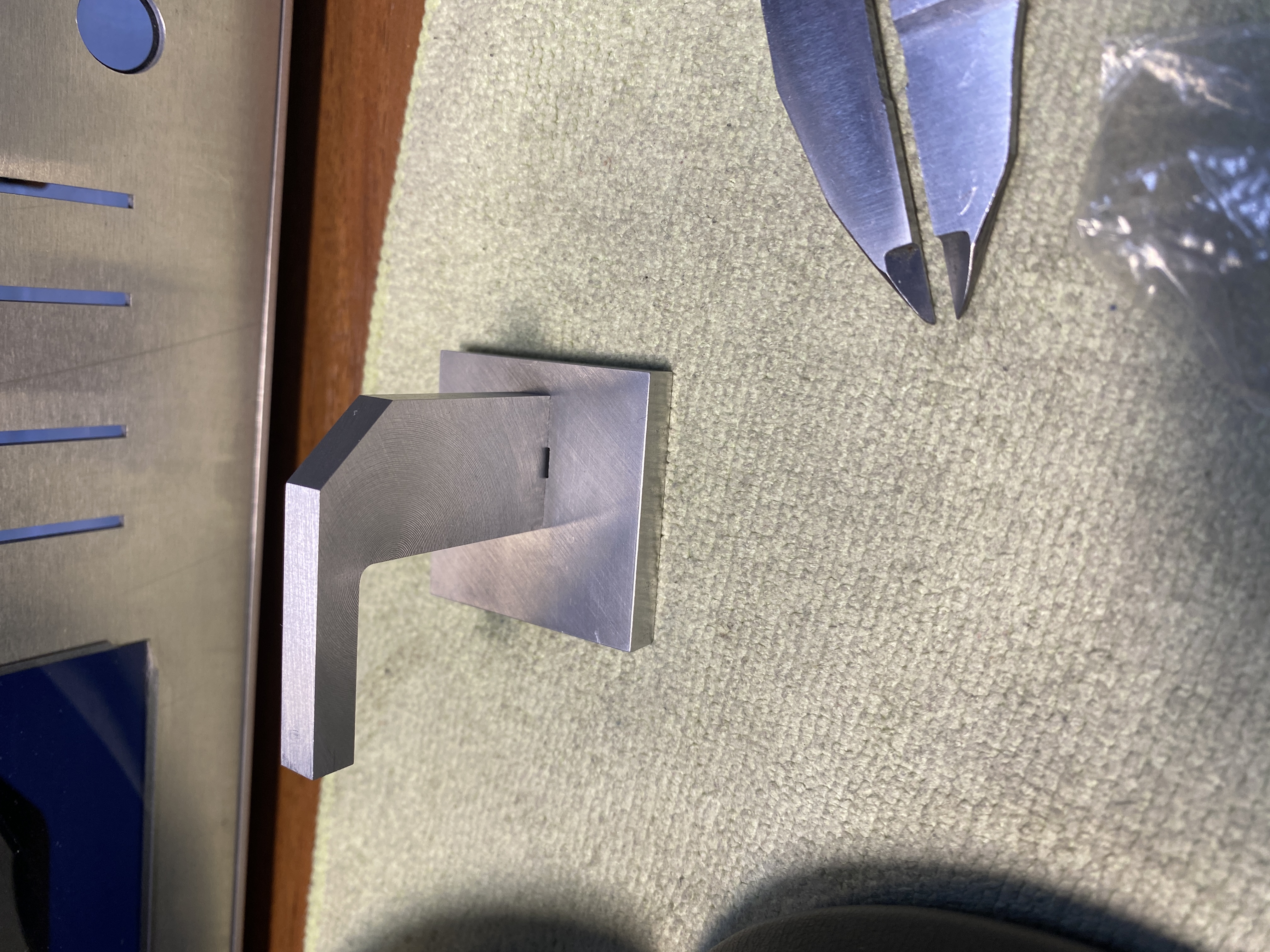

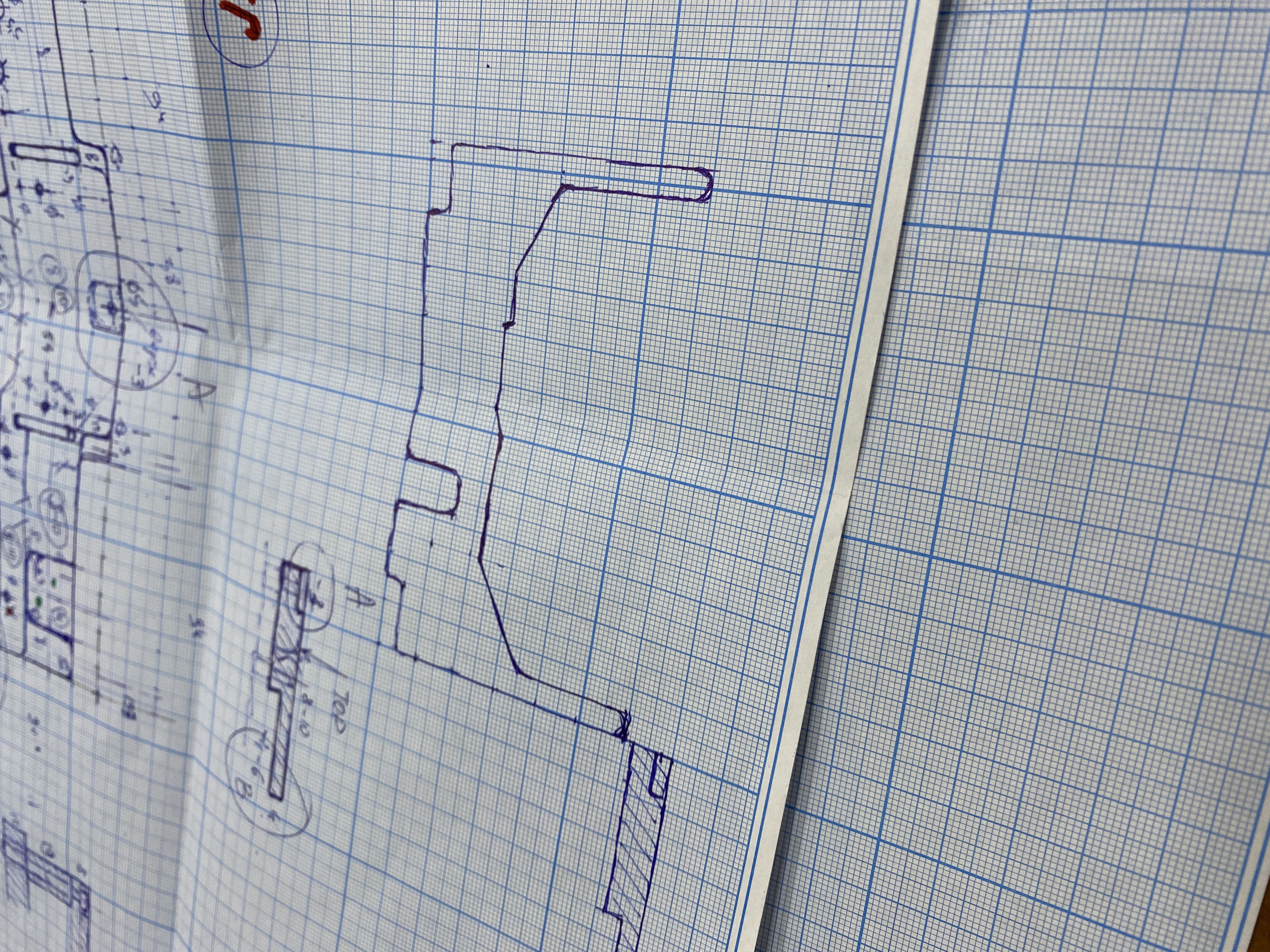

    Олимп 003
    Шаблон нам в помощь!

    Олимп 003
    Что бы толкатели отвода ленты не терлись о стенки прорези , зафиксировал
    полиэтиленовыми трубками
    В качестве трубок хорошо подходят стойки под светодиоды
