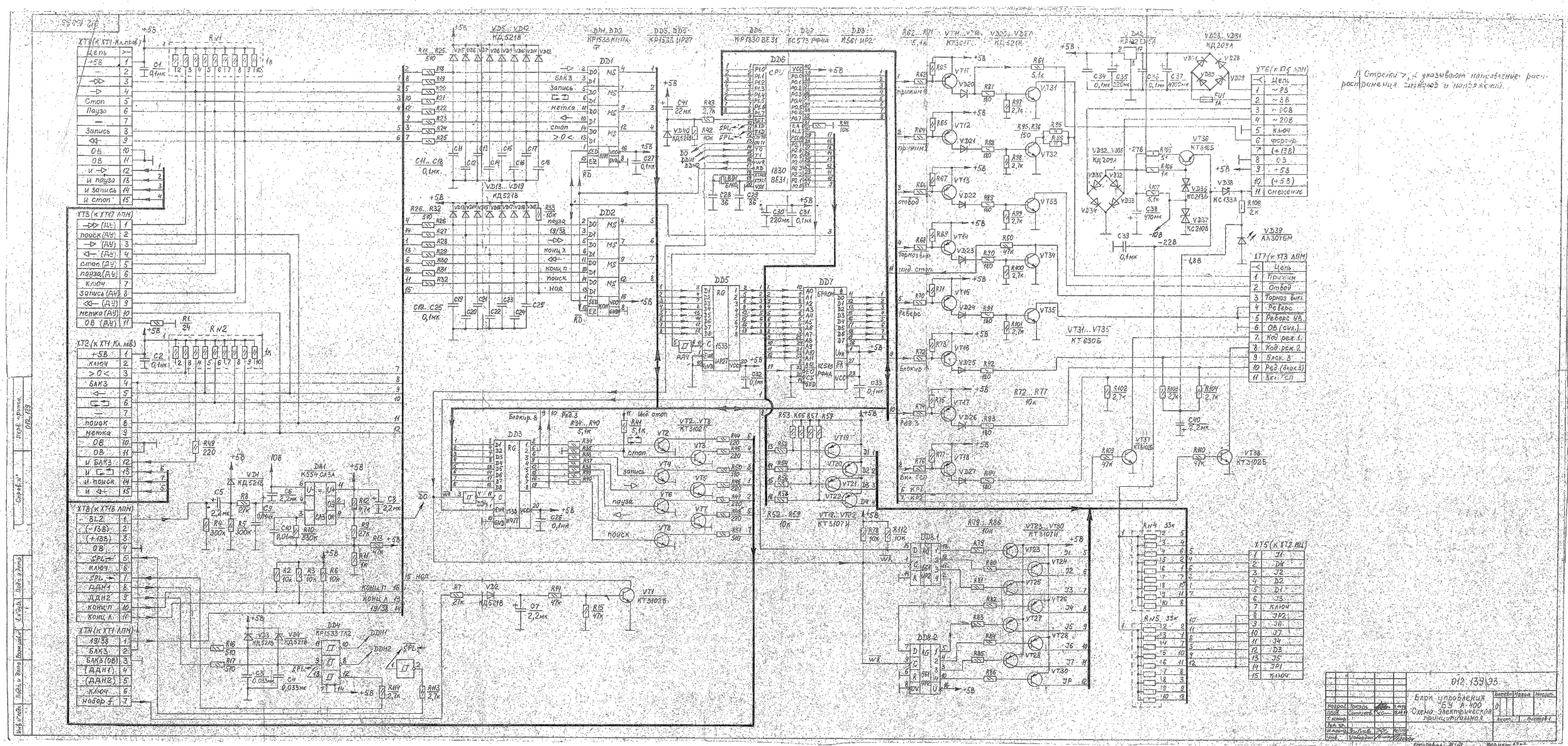

    Магнитофон Олимп-А400 .
    Схема блока управления БУ на микроконтроллере.

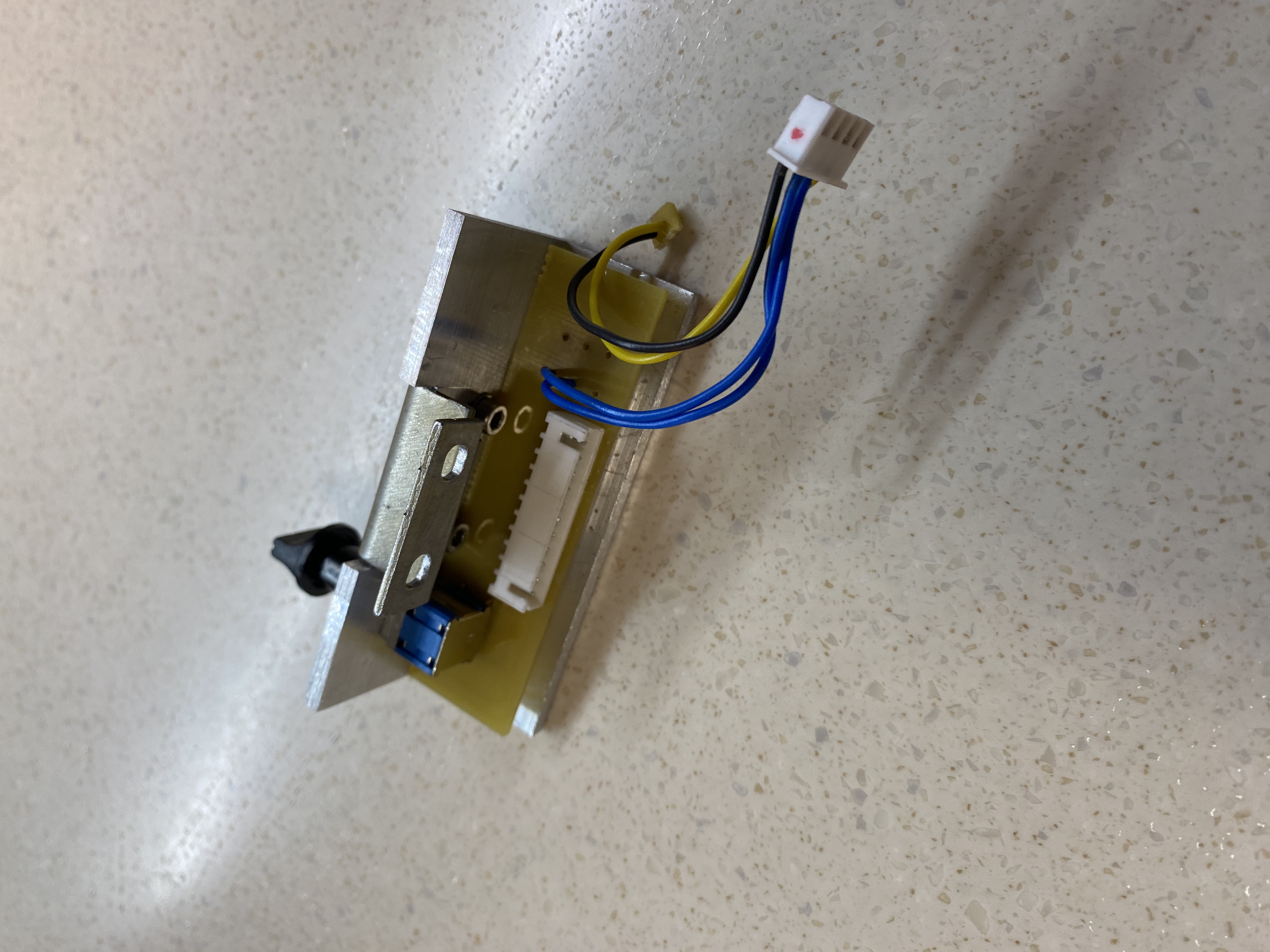

  7. #23446
    Старый знакомый Аватар для ValeryDVD
    14.02.2020
    Набережные Челны
    891
    Олимп 003

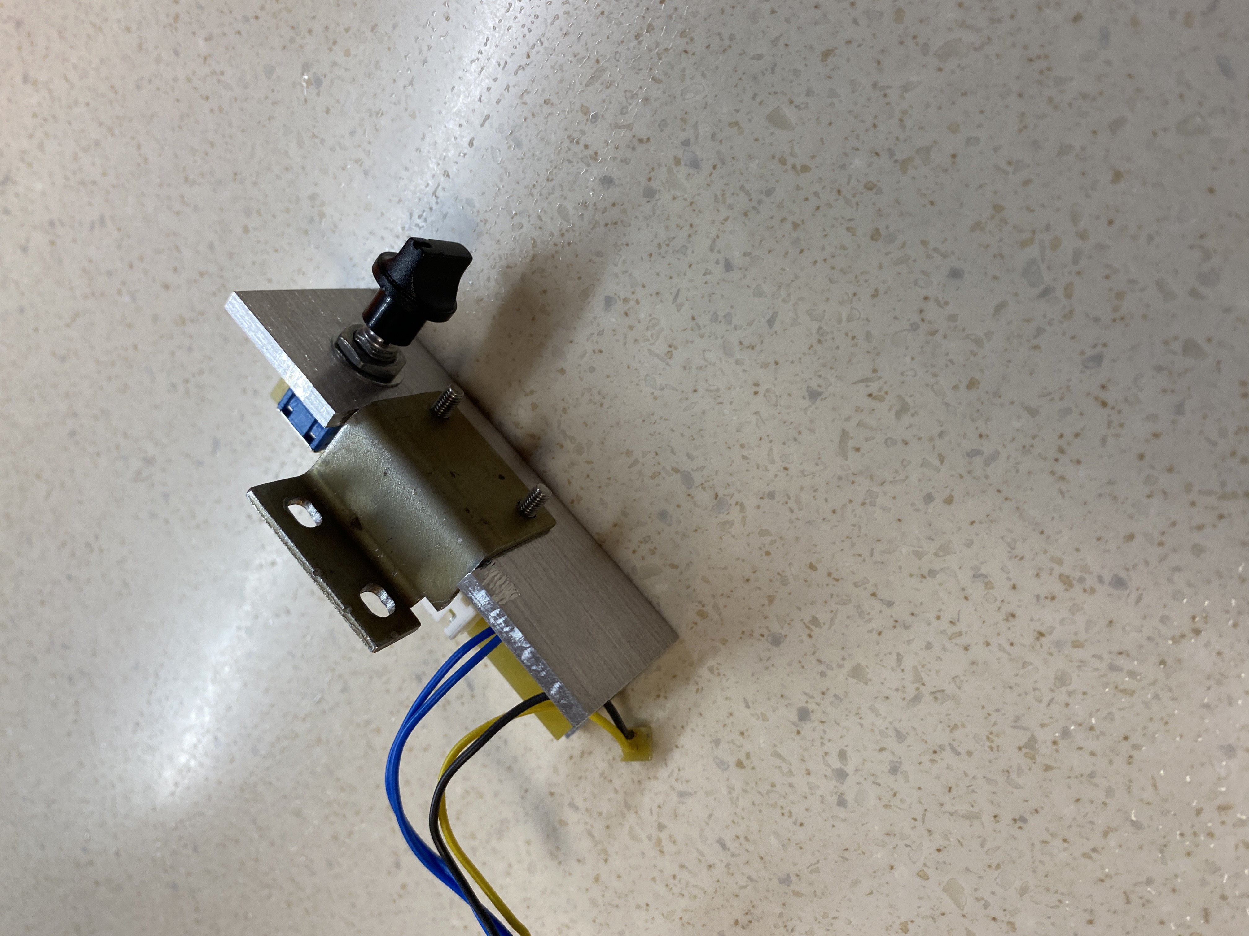

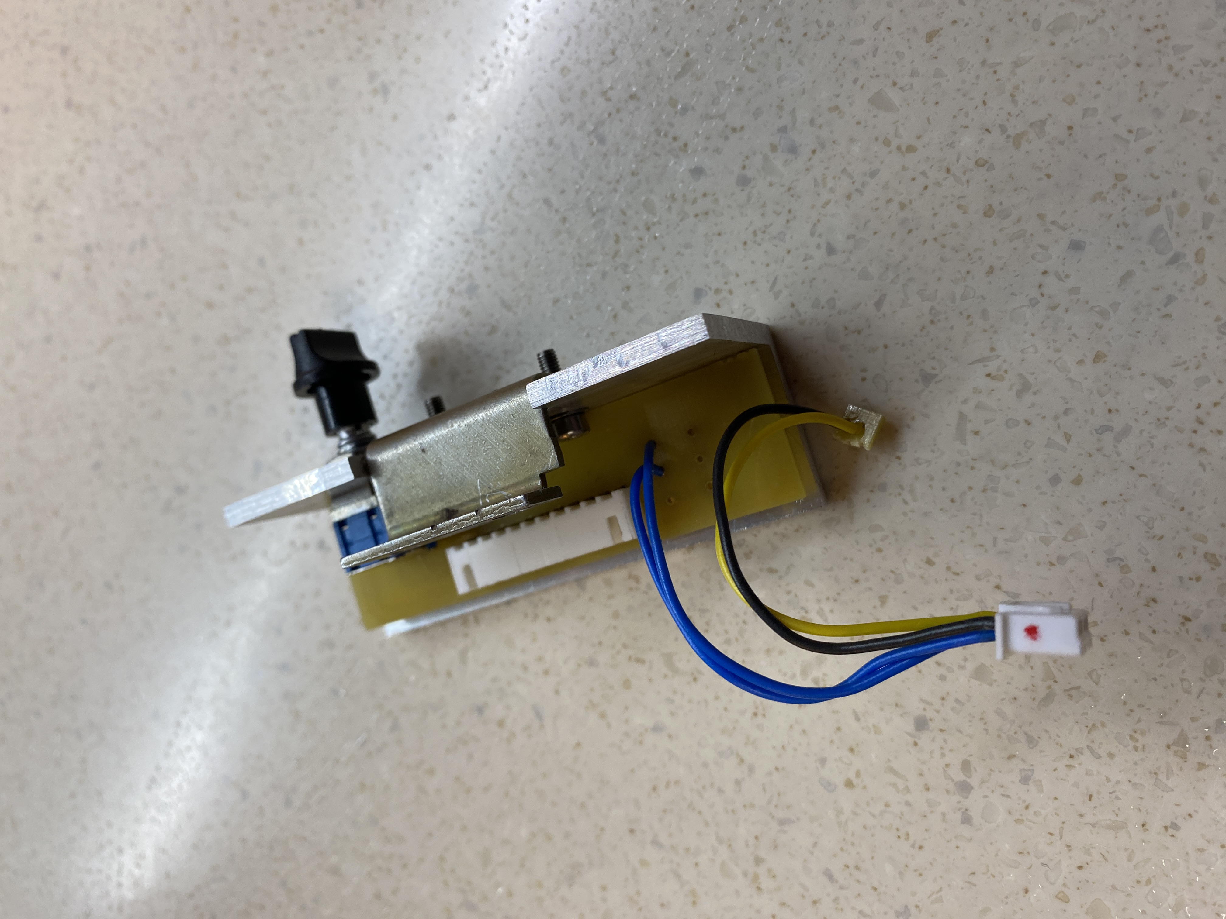

    Решил убрать капроновое крепление переключателя скорости и кнопки включения!

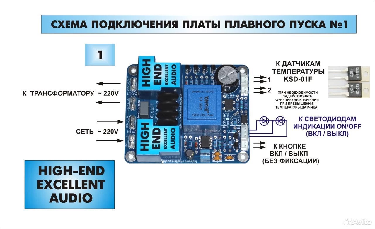

    Изготовление платы на свой страх и риск !!!
    Плата Softstart на двух таймерах NE555 2025 v.4 .
    Гербер файлы для Китая и Тайваня.
    PCAD2006 SP2 .
    Размер платы 95 х 80 мм, минимальная ширина дорожки 0.50 мм, минимальный зазор 0.25 мм, другие дорожки шириной 1.0 мм, 2.0 мм, 3.0 мм.
    4-е отверстия крепления платы, расстояния между отверстиями по X: 85 мм, по Y: 70 мм.
    Компоненты DIP.
    Схему необходимо проверить !!!
    Схема хороша тем, что гарантировано переключение по нажатию кнопки.
    На плате высоковольтные и низковольтные дорожки разнесены максимально далеко как это возможно.
    Кнопка НЕ находятся под напряжением сети.
    На схеме и плате добавлен предохранитель FU1, предохранитель лучше поставить на 50 мА - 100 мА.
    Плоские штыревые разъемы заменены на разъемы DG508-02.
    Трансформатор типа HAHN BV EL серии 305, 306 на 12 Вольт мощностью 2.5 ... 3.5 Вт или аналогичный китайский или буржуинский или Российский.
    Диоды в диодном мосте типа FR204, диод импульсный 2А 400 Вольт.
    Держатель предохранителя как на картинках в сообщении, см. ссылку ниже.
    https://forum.vegalab.ru/showthread....=1#post3262914
    Похожие платы от китайских товарищей.
    Вложение 463133
    Вложение 463173

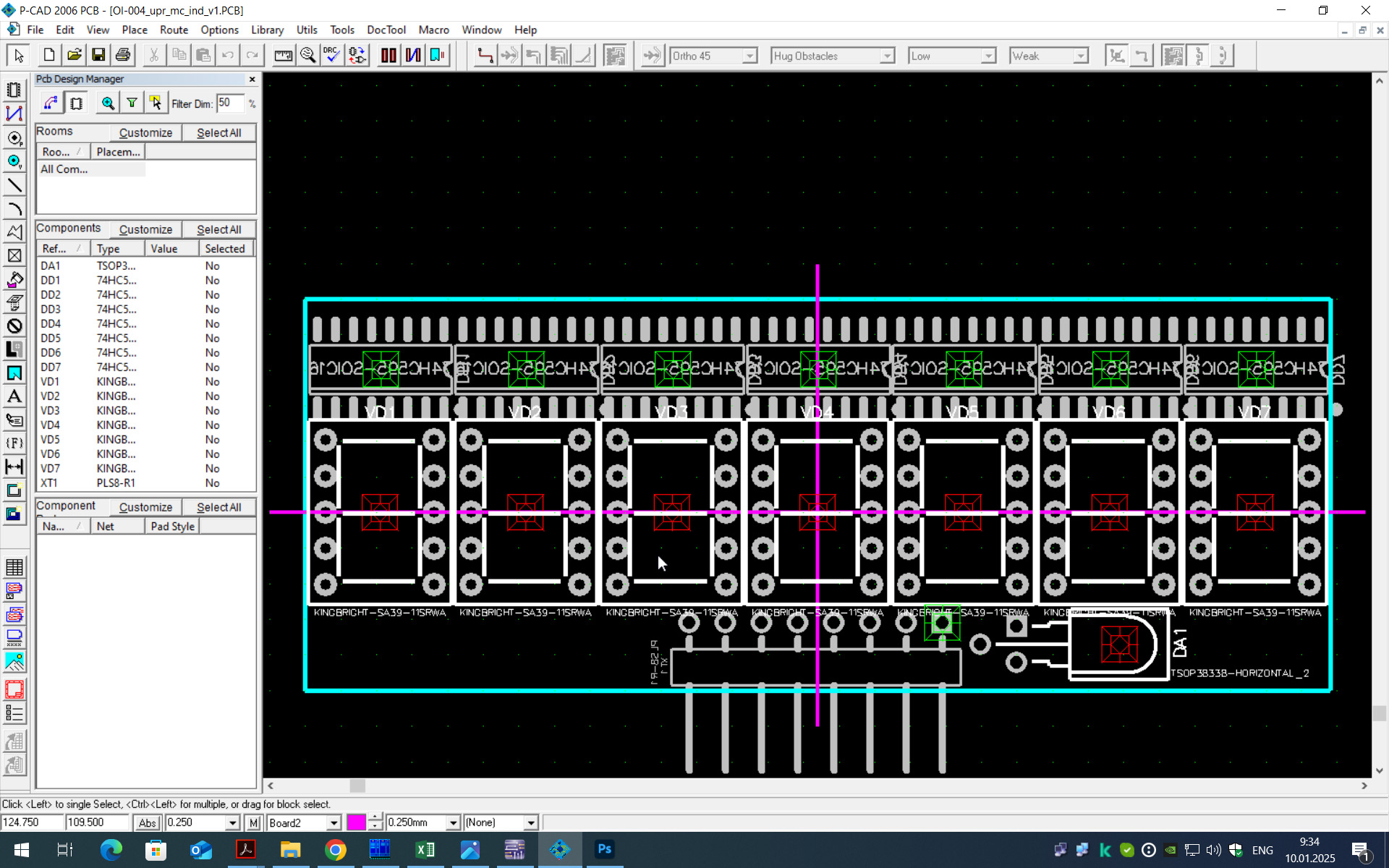

    Для владельцев магнитофонов Олимп-004.
    Прикинул расстановку индикаторов для блока управления БУ и счетчика ленты на микроконтроллерах МК.
    Оригинальная плата БУ от магнитофона Олимп-004 есть в наличии, размеры на плате БУ могу померить любые.
    Планируется новую плату индикатора установить вместо индикатора ИВ-28 . Размер новой платы индикатора 72 х 27.5 мм .
    039" индикаторы входят 7-мь шт., но тогда НЕ помещается ИК датчик для пульта ДУ. Датчик ИК находится внизу от индикаторов, НО размера оригинального окна в магнитофоне НЕ хватит, чтобы датчик ИК принимал посылки ИК излучения с пульта ДУ.
    Можно оставить 6-ть индикаторов 039", помещается ИК датчик для пульта ДУ. Но в этом случае индикаторы необходимо сдвинуть или вправо или влево в зависимости от расположения датчика ИК. Сейчас на картинке индикаторы 039" сдвинуты влево.
    036" индикаторы входят 7-мь шт., помещается ИК датчик для пульта ДУ.
    028" индикаторы входят 7-мь шт., помещается ИК датчик для пульта ДУ.
    См. картинки ниже.
    Плата БУ по размерам остается оригинальной, места хватит как для самого БУ на микроконтроллере МК, так и для счетчика ленты на микроконтроллере МК.
    Размеры платы БУ и привязка по размерам установленных элементов на плате БУ см. ниже, файл PDF .
    Можно сделать два варианта платы индикаторов для нового блока БУ и счетчика ленты, 039" 6-ть индикаторов, 036" 7-мь индикаторов, 028" 7-мь индикаторов.
    Разъем на плате индикаторов типа PLS угловой, шаг 2.54 мм.

  10. #23449
    Новичок Аватар для vitalnez
    31.03.2010
    г. Самара
    Между минутами и секундами оставить пустое место, размером в 1 разряд, как в оригинале. Или чуть меньше. И туда поставить датчик ИК.
  11. #23450
    Аватар для Jenyok
    05.11.2007
    Moscow
    2,948
    Можно и так, как вы предлагаете.
    Но места в 3-х вариантах платы индикатора хватает и так.

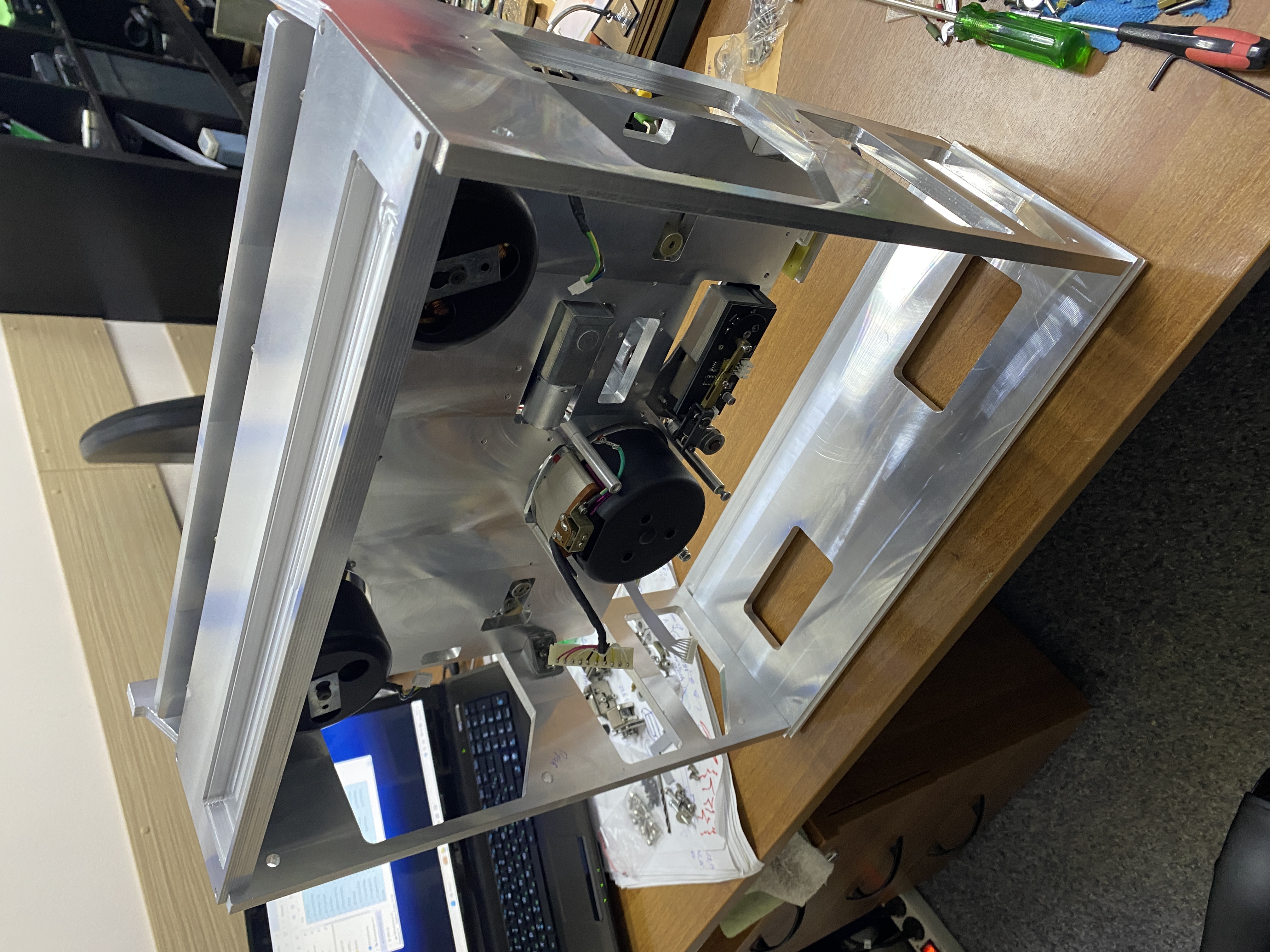

  14. #23453
    14.02.2020
    Набережные Челны
    891
    Олимп 003

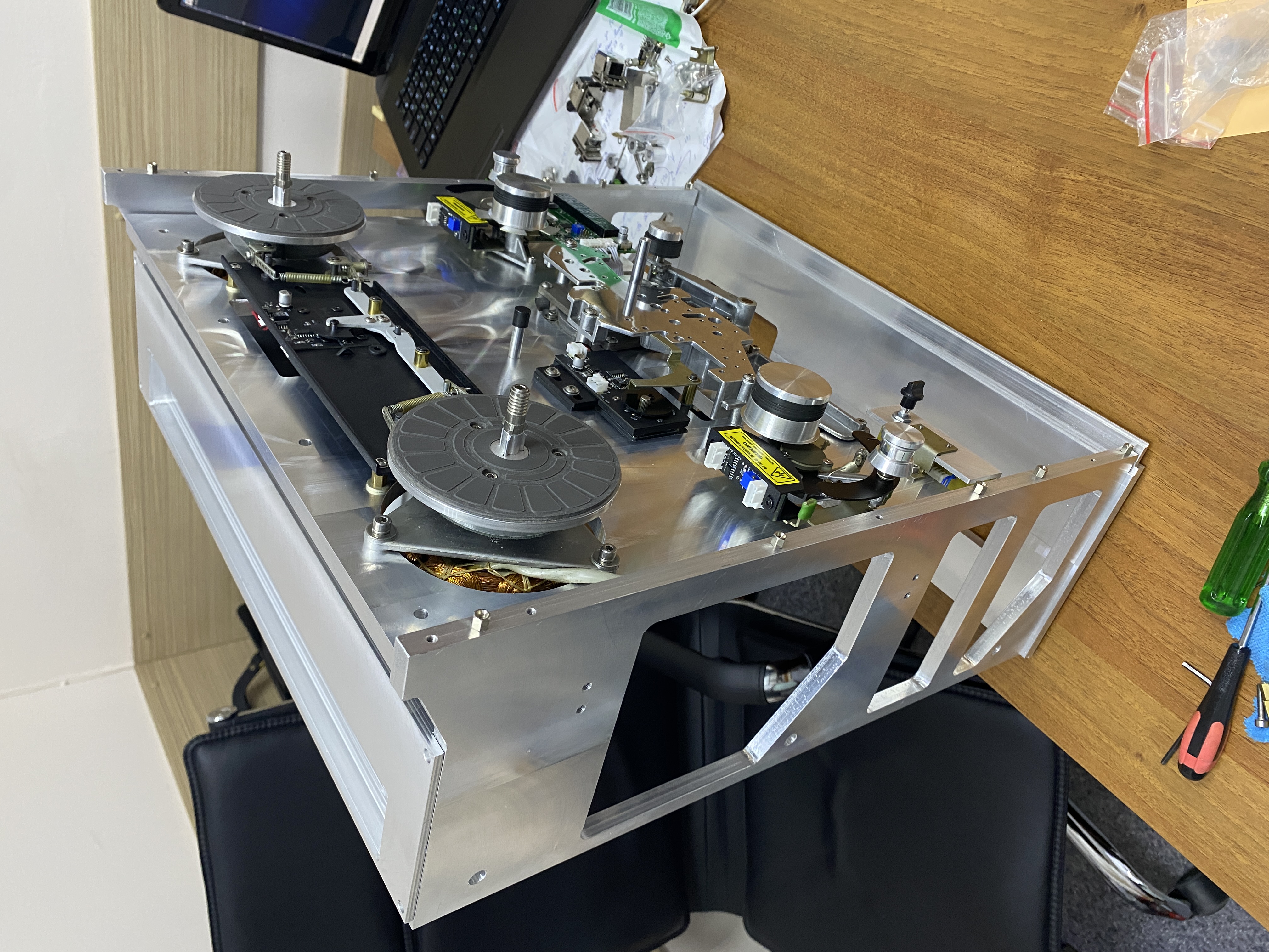

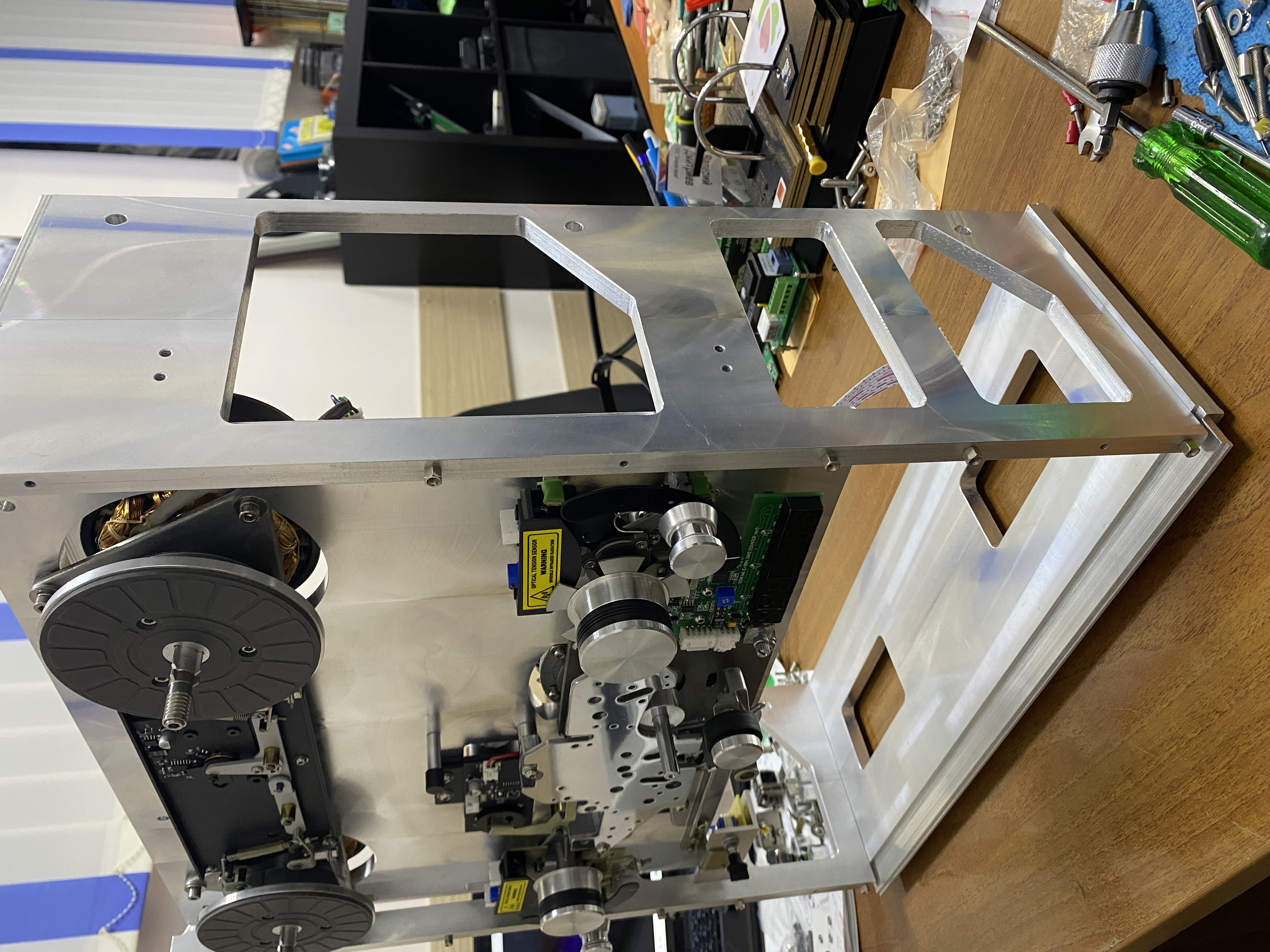

    Вот и новое шасси
