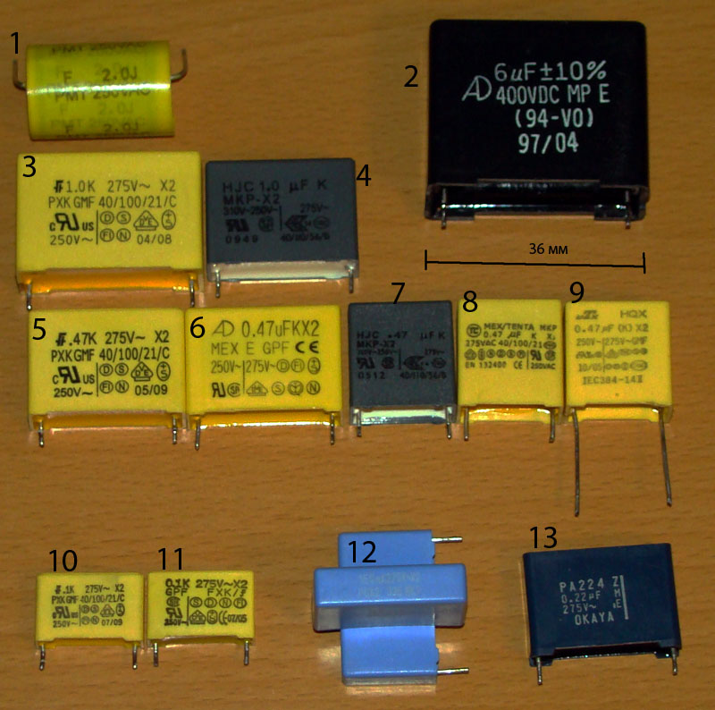

    По умолчанию Re: Конденсаторы
    Кто подскажет, что это за конденсаторы? Которые из них лучше применить как разделительные?
    12-е - надпись не видно - похоже на филипс МКР - тогда более-менее. Ну можно пробовать 4 и 7 - тоже МКР. А вообще - все такие средненькие...
  17. #2337
    Den_R
    На 12 надпись - "150nK275V~X2 PCX2 335 MKP", сбоку "PILKOR 0634"
    Интересует материал изоляции остальных, особенно, 1; 2; 3. А также производитель 1, 2, 3, 4.
    PILKOR - это и есть Филипс корея. Материал изоляции 1234 - не знаю, скорее всего - лавсан, а вообще надо мерить потери, тогда понятно.
    У номеров 3, 5, 9 и 10 материал гарантировано лавсан (индекс GMF), а у номеров 2, 4, 6, 7, 8 и 11 материал гарантировано полипропилен. Производитель конденсаторов 2 и 6 это AID ELECTRONICS CORP (http://www.aid.com.tw), видимо неплохой, производство на Тайване, а не в Китае (это они специально подчёркивают), поэтому в качестве разделительного можно посоветовать конденсатор номер 2 (это обычный тип, а не Х2, который хорош только для подавления импульсов и к которому относятся все с номерами 3-13).
    PILKOR только до 1994 года принадлежал Филипс, а в 1994 году местные корейцы перекупили.
    Кстати прочёл про Джамикон, не стоит презрительно к ним относиться, они занимают 10% всего мирового рынка и по объёму стоят на пятом месте в мире, кроме того производят не только под своим именем, но и для других.
