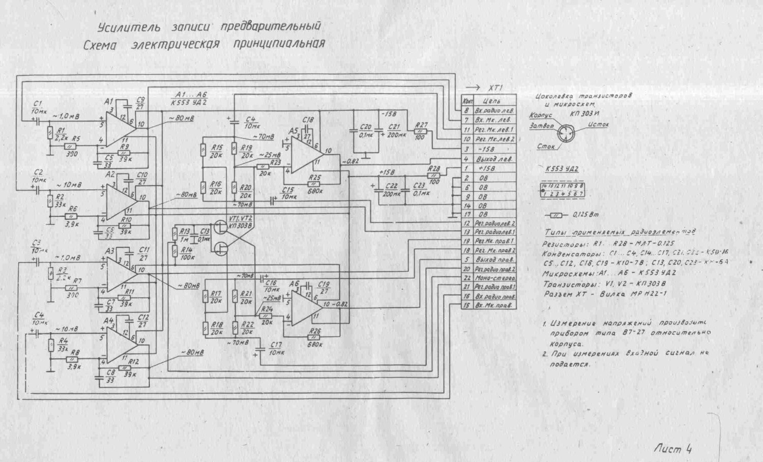

    Добрый вечер!
    Прочитал ваше сообщение и вспомнил, что у меня, ещё с детства, имеется немецкий оптический конструктор "OPTIK Montage Experiment". Там как раз есть микроскоп. Эх детство, лет 25-30 прошло с того момента, как я его в последний раз использовал. Сейчас достал и отдал 13-ти летнему сыну.
    Будем собирать микроскоп и изучать головы. ))
    Не знаю, что такое "замодил", и не помню, какие головы стоят в "Электроника-003" и "Олимп-702", но, если уж головки намагничены, то оба канала, при этом возрастает уровень шумов и искажений.
    Перекроил УВ и выходной, убрав лишние цепи, перестроил Т1 и Т2 в УВ, заново собрал УЗП и убрал, за ненадобностью, микрофонный пред, перебрал ушной пред. Это всё в обоих магах. В УЗП 003-й ещё коммутацию фейдеров уровня сигнала переделал, ибо было изначально конструктивно криво: поты концами были между выходом УЗП и входом УЗО, а масса сидела на ползунке. В итоге входной уровень записи нельзя было отстроить, пока не включишь на запись.
    С шумами при записи и воспроизведении всё нормально, т.е. практически не ощущаются. По приборам не замерял.
    При условии, что головы не изношены, попробуйте размагнитить головы, если не поможет, то:
    1) Неправильно настроены головки - промахнулись мимо зоны правильной настройки
    2) Колебательный контур Lгв+С (C1-C4) схема "Олимп-702" не настроен в резонанс.
    На вид головы на обоих магах не изношены.
    1) Допускаю, что отстроены не точно, т.к. делал на глаз.
    2) Хоть в "Олимп-702" и осталась, пока, родная микросхема на входе УВ, но сам УВ перекроен. Убраны переходные электролиты С5-С8, а ГВ включена между пинами 2 и 14 (6 и 8) К157УЛ1. Звук здорово поменялся в лучшую сторону.
    В 003-й поменял все ОУ на 5534, а в 702-м на 5532, ибо таковые есть у меня в наличии. В УЗО 702-го хочу попробовать ОР275.
    Нет, скорее всего "выкрошились" по ЛК , или "мухи зас...идели"
    Первое вероятней, чем второе, ибо головы тёр спиртом чуть ли не после каждой прослушанной композиции. )))
    Последний раз редактировалось Sonic-72; 08.03.2014 в 20:51.
    Родная схема имеет расширенный диапазон входных напряжений, но обычно такой был не нужен и только усложнял установку уровня записи, не понял почему "нельзя было отстроить, пока не включишь на запись"?
    При наличии 702 можно самому сделать "эталон" азимута - сначала пишете синус 1-3кГц впрямую, настраиваете ГВ, переворачиваете ленту и на воспроизведении снова настраиваете азимут ГВ, при этом замечаете на какой угол повернули винт, делите его пополам и еще раз повторяете всю процедуру начиная с установки азимута ГЗ. В результате фаза должна сохраняться не зависимо от направления прогона ленты

    По умолчанию Re: Магнитофонная горячка - катушечники.
    Цитата Сообщение от Noev Посмотреть сообщение
    Пробовали менять каналы (на самой головке)?
    Нет, на самой головке не пробовал. Пробовал менять платы УВ местами, на 003-й это просто.
    И на 003-й ГЗ и ГВ внешне разные: ГЗ- стекло и металл на вид с треугольным лицом, а ГВ- слоёнка, на вид четыре слоя стали через слои алюминия, с закруглённым лицом.
    Извините, точнее сказать не могу. Если только сфоткать смогу на неделе, ибо агрегаты в студии/мастерской.
    У 702-го и ГЗ и ГВ на вид стекло с металлом.
    До переделки, пока не нажмёшь кнопки "пуск" и "запись", сигнал не проходил в режиме сквозного канала. Во время записи уровни входного и записанного сигнала сильно разнились. После переделки сквозной канал появился на "Стоп" и уровень записанного сигнала, относительно входного, почти выровнялся.
    Спасибо, Борисыч44, попробую.
    Для этого и сделаны кнопки "контроль", от схемы УЗП, регуляторов ничего не зависит
    Покурю схему ещё, может и приглючило. Схема УЗП была такая:
    Ранее писал, что поты стоят между УЗП и УЗО, но ошибся. Здесь видно, что стоят между выводами 10 А1-А4 и электролитами С4, С15-С17.
    R23, R24 убрал, R16, R20, R18, R22 поставил на 4.7к, а R15, R19, R17, R21 убрал. Соответственно, пересчитал номиналы R25, R26. Входа сделал балансными, с КУ=1.
    Вообще, кое-где убрал лишние электролиты, кое-где поставил неполярные, большей ёмкости, и зашунтировал плёнкой. Неполярные собирал из двух полярных. В общую точку поляризацию пока не подавал.

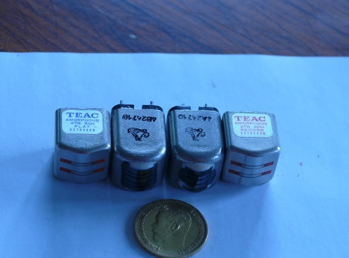

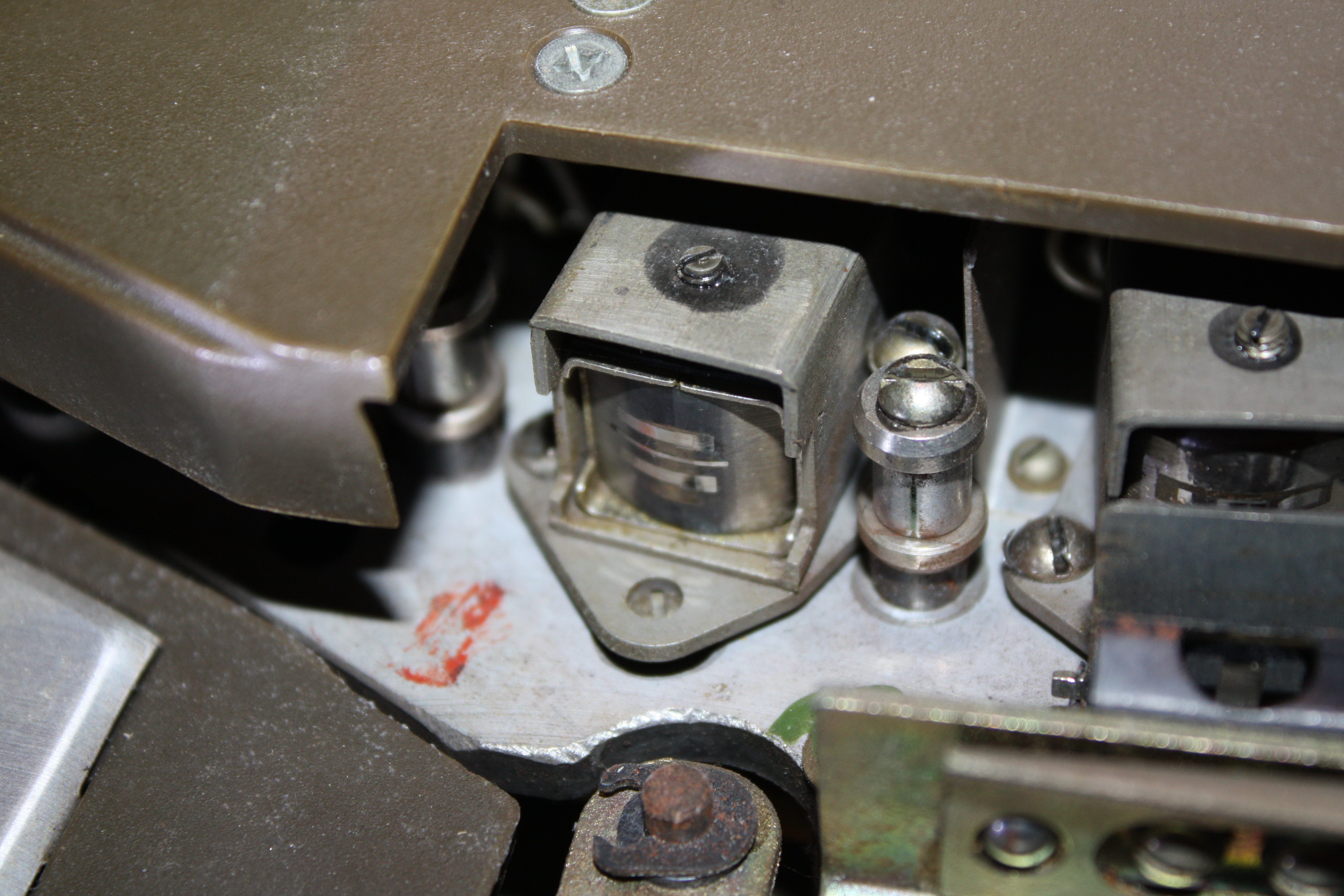

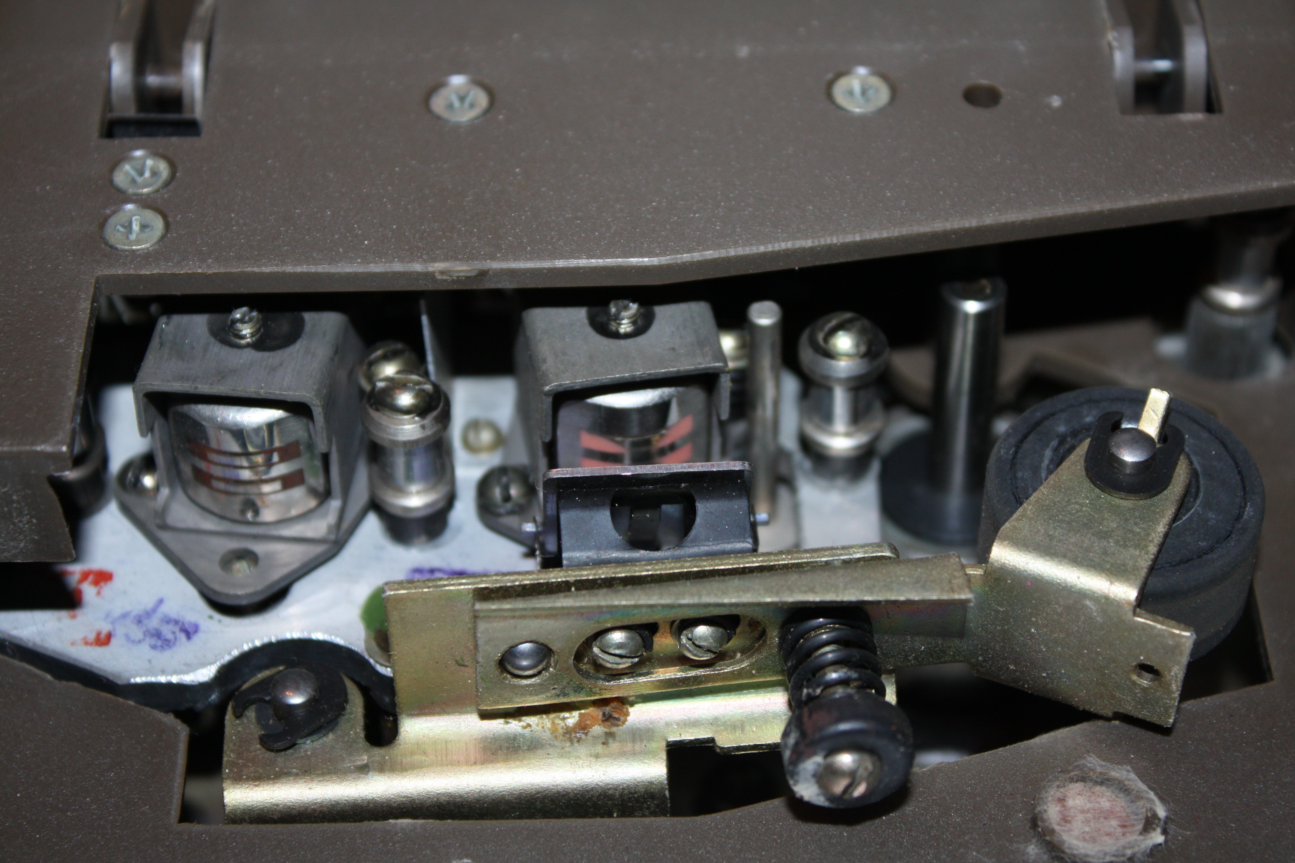

    Кто подскажет, что это за головки?
    На первом фото похожи на аморфные от TEAC (фото из сети).
Название:	115792965_2_644x461_amorfnye-golovki-teac-dlya-katushechnyh-magnitofonov-fotografii.jpg
    Приглядитесь внимательно к форме рабочей поверхности. Как раз они совсем не похожи.
    Пригляделся. Вы правы. Форма поверхности головки записи на первом фото несколько отличается от TEAC. Вот ещё фото из сети.

    А ГВ вообще с странной формой зазора.

    На среднем и правом фото левая похожа на наши универсальные головы стояли "Маяк 202. 203 и пр.
    Форму зазора, к счастью, на фото не видно . А вообще-то на головах наклейки ТЕАС. Такие одно время ставились на отеч. катушечники нулевой группы сложности.
