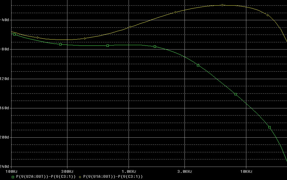

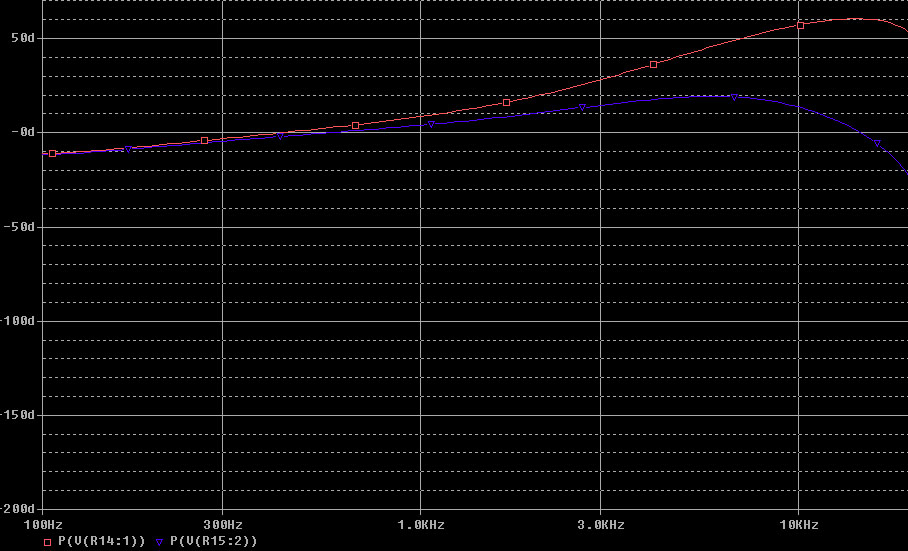

    а вот его ФЧХ (старался сделать ее симметричной относительно 300Гц)
    Вложение 105868
    поменяв номинал С10 легко получается прямая линия до 10кГц, а выше мы не слышим сдвига фазы.

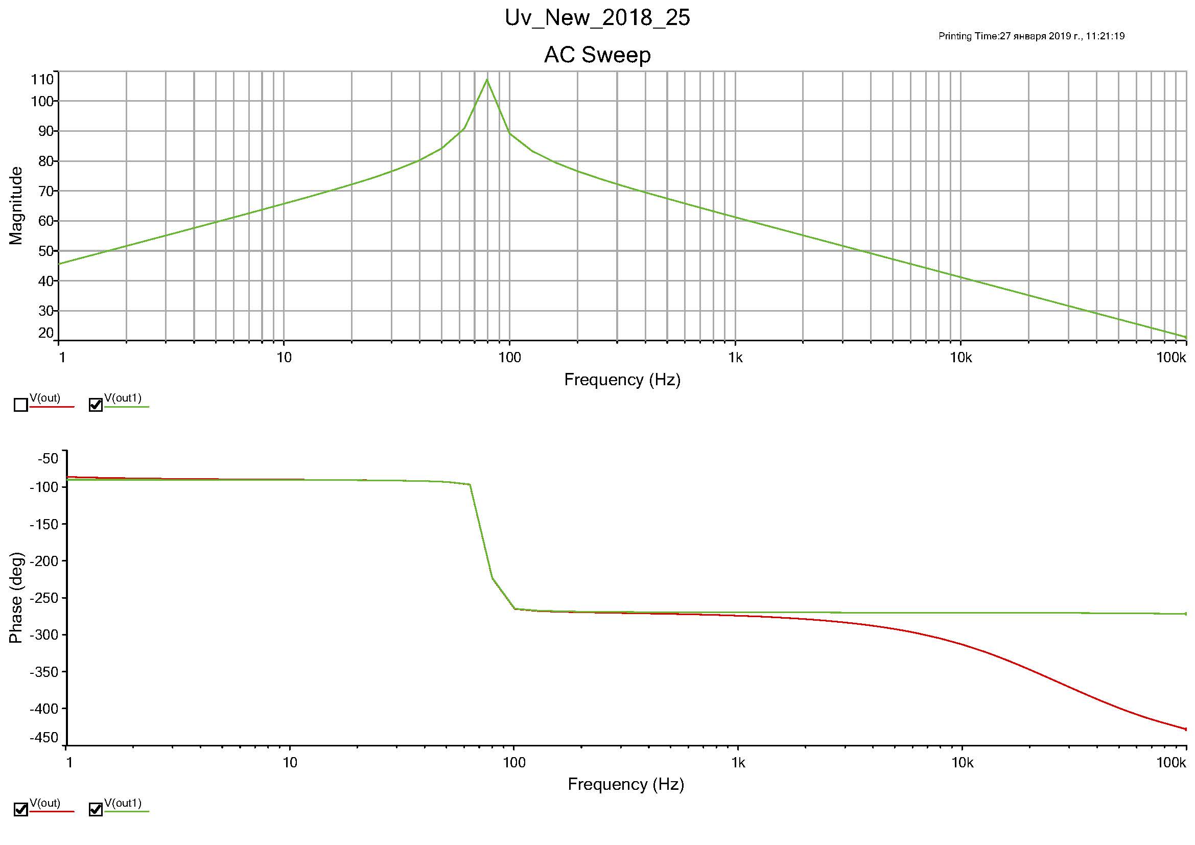

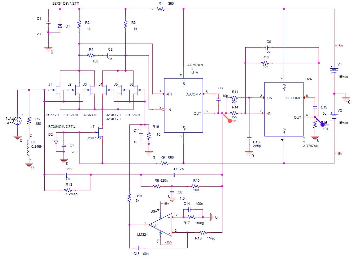

    Загнал в симулятор схему Berlio с "Короткозамкнутой головкой".
    См. прикрепленные файлы картинок (НЕ PDF).
    Получил АЧХ вот такую, причем на выходе до фазовращателя (out1).
    Откуда такой горб на 80 Гц ?

ID:	337712   Нажмите на изображение для увеличения.

    А внутреннее сопротивление головы где?
  10. #2309
    Завсегдатай Аватар для Jenyok
    05.11.2007
    Moscow
    2,907
    По умолчанию Re: Идеальный УВ кассетника
    350 mH + 220 Ом (R1, L1) - это и есть голова.

    .350 mH + 220 Ом (R1, L1) - это и есть голова..
    Так Вы же ее зашунтировали источником ЭДС.
    Там на схеме у Леонида есть ошибка. У него номинал R137 = 150 Ом вместо 1,5кОм.

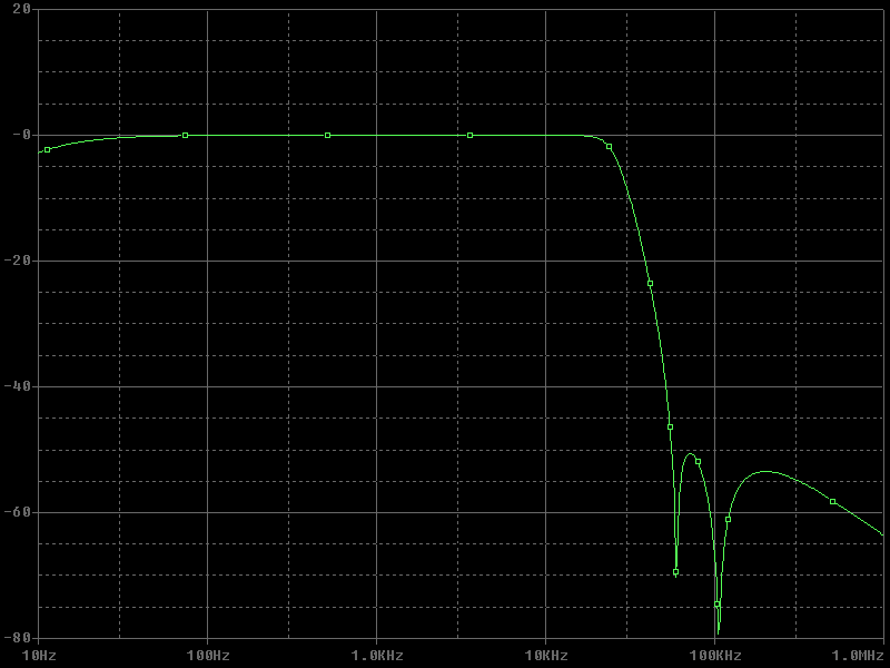

    Это я специально менял, чтобы сдвинуть ноль на частоту подмагничивания 105 кГц. АЧХ оригинальной схемы - красный график.
    внутренее сопротивление эмулируется ПОСЛЕДОВАТЕЛЬНЫМ резиистором источнику напряжения
