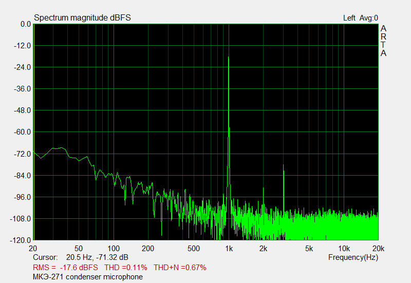

    Итак... С опозданием на неделю, выкладываю обещанные измерения.
    Для начала, картинка с WM-61 с усилителем на 2 ОУ (схема Fenix*а):
    Ну, в прынцыпе что можно сказать.. Да, прецизионным прибором для измерения именно THD его вряд ли можно считать. НО! Как я уже говорил, цель была не в этом. А учитывая то, что полевик даёт вполне себе "ламповую" картину вносимых искажений (четная -2-я гармоника заметно больше 3-ей, а больше их и нет, т.к. они ниже уровня собственных шумов), я теперь прекрасно понимаю, почему звук им записанный воспринимается совсем не как искаженный.
    Однако не смотря на наличие искажений в принципе небольшого уровня, это яявно отличается от того что наблюдал mAxSpace.

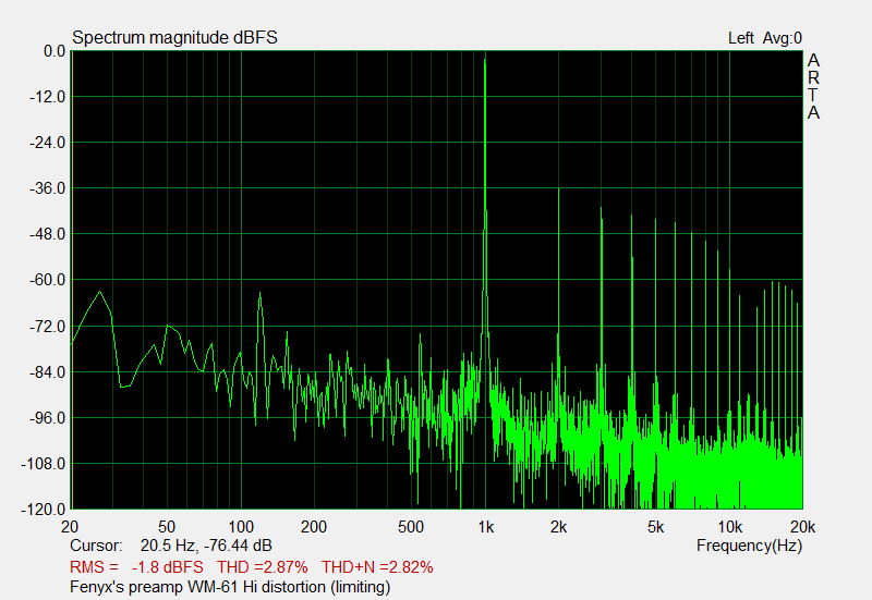

    Те результаты больше всего похожи вот на это:

    Ну, а теперь - усилитель непосредственно подключен к электретному конденсатору микрофона МКЭ-271. Усилитель на тех же микросхемах - AD8620, только уже по обычной схеме неинвертирующего УН.
    Тут сразу замечу, что уровень сигнала на входе звуковой карты заметно ниже (меньше коэффициент усиления предусилителя, а уровень сигнала на динамике практически тот же). Ну и что, уровень гармоник не на порядок ниже, а всего где-то раза в 3-3,5, а кроме того, это в основном 3-я гармоника. Уровень 3 гармоники примерно одинаков по абсолютной шкале: -78дБ, при том что уровень основной гармоники ниже на 12.8дБ. Получается что 3-я гармоника в микрофоне с WM-61 ниже основной на 60дБ, а в МКЭ-271 только на 50дБ. Но во втором она и определяет суммарный уровень искажений, а в первом есть еще вторая, которая намного выше, поэтому и суммарный уровень выше.
    Я упоминал о том, что при измерении МКЭ-271 оставил уровень сигнала с динамика почти тот же что и при измерении WM-61. А что будет если прибавить? А вот что:
    Появилась еще куча гармоник высших порядков. На слух при этом слышно дребезжание в звуке, издаваемом динамиком. Не буду утверждать, но похоже, что это искажения динамика и есть. Если наоборот, снижать уровень, то две имеющиеся гармоники пропорционально снижаются, пока не потонут в шуме. На данном этапе не ясно - искажения это микрофона или динамика. Можно предположить, что динамик дает в основном нечетные гармоники, т.к. при смещении катушки в магнитном поле если неравномерность и возникает, то почти полностью симметричная при ходе в обе стороны. А 2-я гармоника присутствует только в связи с наличием полевика в капсуле WM-61. Но можно с равной степенью вероятности предположить, что 3-я гармоника возникает так же в капсуле, но уже в мембране, т.к. она в некоторой степени подобна динамику. Так что выводы делайте сами. Отмечу только, что диаметр мембраны у МКЭ-271 около 12мм.
