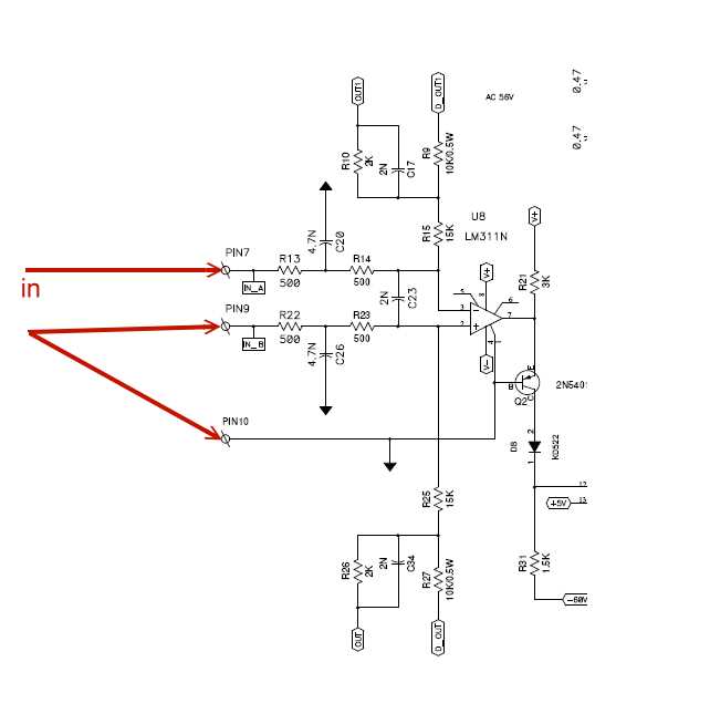

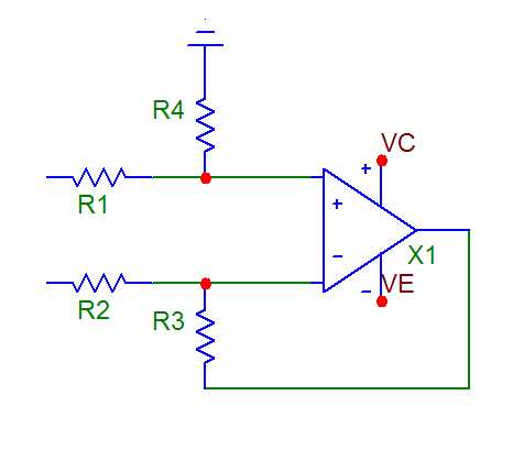

    Цитата Сообщение от lindomar Посмотреть сообщение
    korolkov24...
    In your project IN_A = Audio Input and IN_B = Oscilator Triangle input?
    It is a differential (symmetric) input. One wire is connected to GND, on another the signal moves. On OU the analogue is shown.
    Oscilator Triangle it is not used.
ID:	20642   Нажмите на изображение для увеличения.
