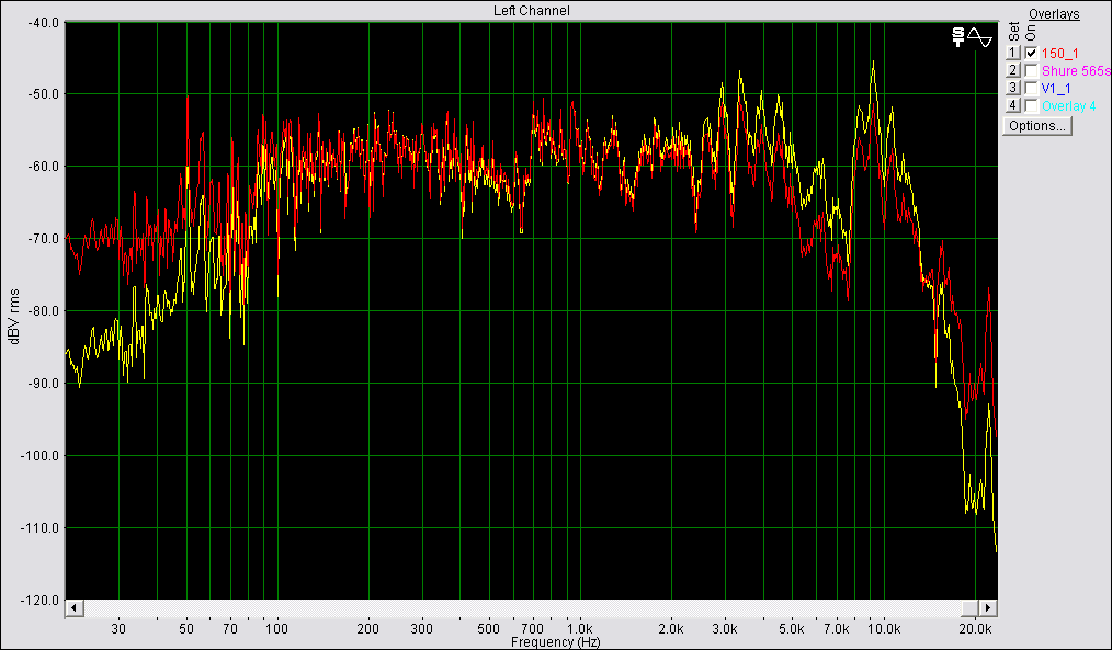

    Уважаемые Господа, Nota Bene, Medved, dvm, Nagema, а вы можете выложить АЧХ басового звена с ЭМОС, снятую микрофоном в ближнем поле (1 см). Нужна статистика по АЧХ, появились некоторые вопросы. У меня АЧХ не полкой, а дугой (попозже выложу график АЧХ), что то "полку" получить по ЗД в ближнем поле пока никак не получается. Хотя если смотреть АЧХ с самого датчика, то ровная линия..
    Цитата Сообщение от Medved Посмотреть сообщение
    Я в недоумении. Включаю музыку - жесткий перекос в сторону ВЧ, низа практически нет. Снимаю частотку с динамического микрофона - полосы состыковались правильно, снимаю частотку с датчика - тоже все в порядке. Но не звучит совершенно
    Все, что ниже 100 Гц - провалено, вот и не звучит... ровнять надо однако.

    Andrey Orloff, это динамический микрофон, он все что ниже сотни валит.
    Завтра постараюсь снять АЧХ.

    Сообщение Re: ЭМОС/ЭБОС. Вторая серия
    Динамик в ЗЯ. Ты подаешь на него необрезанный сигнал (белый шум, например), имеешь по давлению фвч-2. Т.е. акустически фвч-2, но электрически ты же спад не закладывал
    Именно, что в ЗЯ. Была бы комната герметична, так он бы от нуля мог играть Других причин для акустического спада у ЗЯ нет. А электрический спад 1-го порядка я специально закладываю, сколько уж талдычу Поэтому и говорю всегда об аппроксимации электроникой формы ПХ...
    Настало завтра -
    Верхняя полоса пропускания выставлена в положение "Max". Место установки сабов при измерениях одно и то же, так что все зарубки от комнатных стояков и шум от компового системника примерно одинаковы.
