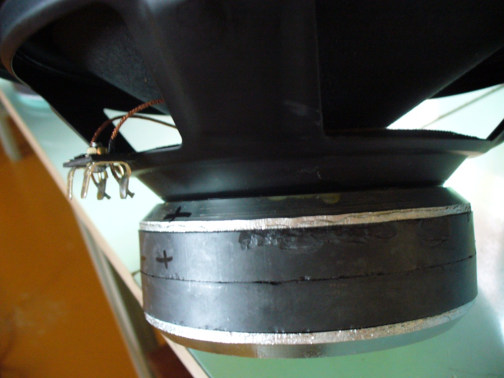

    С динамиками ACAlab работал лет пять назад и сложилось очень благоприятное впечатление. Аккуратная сборка, параметры в соответствии, минимальный разброс, цена - халява.
    И тут имел я неосторожность рекомендовать знакомому динамики ACAlab.
    Заказал он 10 динамиков В2006.4.
    Культура производства упала, два динамика имел вот такие магниты (фото).
    Один динамик имеет заводской брак - при работе издает сильные призвуки.
    Написал он письмо производителю с просьбой заменить бракованный динамик (тот что с призвуками).
    Ждём ответа от производителя.
    Ещё у двух динамиков покоцались корзины при транспортировке, (очень слабая упаковка для массивного груза).
    Да..., печально. А меня тут тоже просят сделать АС бюджетную на этих динах. Буду отговаривать.

    Посмотрим что ACALab ответит, по поводу замены брака.
    Тоже интересно, держите в курсе, пожалуйста.

    Нормальная контора
    Предложила заменить не только бракованный динамик, но и погнутые при пересылке и расходы по пересылке взять на себя.
    Но товарища время поджимает, вроде договорились не заниматься пересылками динамиков туда-сюда, а ACALab перешлёт один динамик безвозвратно, ему одного нормального динамика не хватает, он их с запасом заказывал, на отбраковку (на мой взгляд глупо).
    Но пока всё это на "бумаге", как придёт хэппи энд сообщу

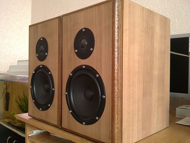

    Вот мой первый самодел T260.8,B1622.8. Собсвенно сравнивать не с чем, но звучат ровно, не кричат. Фазоинвертор на задней стенке. Бас умеренный, к дивначику слегка пришлёпывает. Материал корпуса: фанера 22 мм. Передняя стенка :дсп 22 мм. Всё это опшито двп 5мм и финал - пластик. К качеству изготовление динамиков притензий нет.

    Цитата Сообщение от Alexsanderoff Посмотреть сообщение
    ValentinLuk, Замеры есть?
    Нету. Все замеры производят уши. Может быть и счастлив тем, что не знаю, насколько плохо шумомер выдаст АЧХ.
  17. #2276
    Омск
    491
    Увы, импеданс уши замерить не смогут, а без импеданса фильтры - гадание на кофейной гуще. Скажите какой фильтр, я скажу какая у вас АЧХ, у меня есть замеры этих динамиков.

    Импенданс - поверим "бумажкам" от АсаЛаб. Номиналы элементов фильтра стянут с техподдержки асалаба. На вч ёмкость - 3.2 мкф, индуктивность - 0.22мгн. НЧ, ёмкость - 4 мкф, индуктивность - 0.4мгн. От себя, на слух, добавил резистор (3.2ом) на вч. Качественно замерить ачх - нечем.
    Импеданс асалаба и тот который в вашем ящике - две разные кривульки. Вот ачха с их фильтром (ширина морды 21см, достоверно от 300гц до 12кгц):
